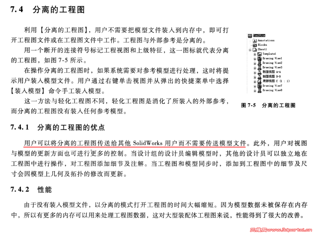

如题:如何将零件图或装配图相关联的工程图保存后分开来,大家应该都遇到过类似问题,作图中零件图与工程图是相关联的,工程图中的所有图形信息都是时时刻刻与零件图关联。
& `9 D: c: V+ u! ~! P$ a          如果想断开与零件图的关联,又能保持工程图中的图纸信息,应该怎么处理呢?只有用分离工程图一种方法吗?而分离工程图下次打开刷新时候还会找原零件图文件;" Z- A5 z" B, Z8 S

在工程图中点另存,然后点底下的参考,参考下面有个更多选项,然后可加前缀,后缀,就会把工程图,装配体和零件都另存了,你想改哪个就改哪个,不会有冲突的。
