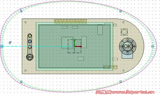

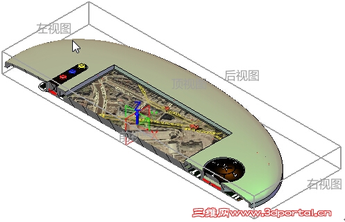

       第一步:使用造型模块中的“拉伸”命令,以“XY平面”为草图基准面绘制草图,使用草图环境中的“点绘制曲线”命令绘制图2中的样条曲线。
图2 绘制样条曲线

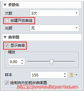

       第二步:要把“创建开发曲线”的复选框拿掉,同时打开“显示曲率”复选框,如图3所示,以方便观察样条曲线的光顺程度。
图3 参数设置

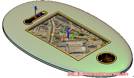

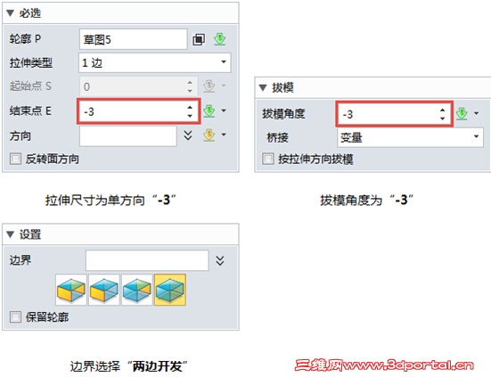

       第三步:退出草图后,设置相关参数,如图4所示。
图4 设置相关参数
       完成设置后,确认后的曲面如图5所示。
图5 确认后的曲面

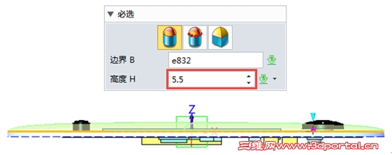

       第四步:在“曲面”页面下使用“圆顶”命令,拾取拉伸曲面的上边缘,具体高度以正好把按钮露出合适位置为要求自行定义,确认生成一个圆顶曲面。(图6)
图6 生成圆顶曲面

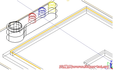

       第五步:使用“拉伸”命令,右键进入“插入曲线列表”。切换到“线框显示”,拾取图7初始文件的四个边缘。
图7 拾取四个边缘
       第六步:在拉伸命令设置中,选择布尔“减运算”,布尔运算相关的对象是我们创建的上盖曲面(图8)。
图8 进行布尔减运算
       第七步:设置拔模角度为“3”,确认后如下图9所示,设计师也可以根据演示需要自行修改模型颜色。
图9 确认后的效果图
       第八步:通过“隐藏“按钮,隐藏以上所做的上盖曲面(图10),以电路板的上表面作为草图基准面绘制草图。
图10 隐藏上盖曲面

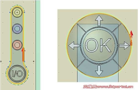

       第九步:使用“偏移“命令,对图11中的两个边缘进行偏移,偏移距离为向外“0.5”获得草图。
图11 需偏移的图
       第十步:退出草图后进行“拉伸”,从“2-10mm”进行拉伸,拔模角度为“3”度(图12)。
图12 拉伸效果
       第十一步:在拉伸命令设置中,选择布尔“减运算”,布尔运算相关的对象是我们创建的上盖曲面。确认后如图13所示,两个按钮的位置被切出来了。
图13 按钮位置被切出

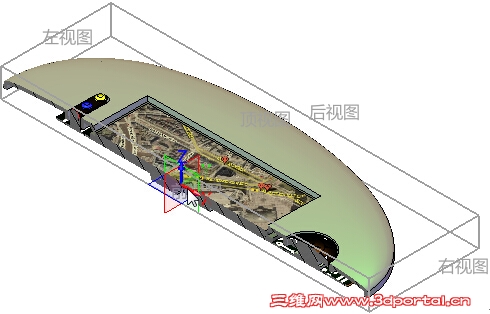

       第十二步:对上盖曲面进行“抽壳”,厚度为“-2”。使用“查询”模块下的“剖面视图”,观察抽壳后的上盖,如果按钮位置有红色干涉区域,说明有干涉,需要重新定义“抽壳”命令(图14)。
图14 上盖抽壳后效果
       第十三步:隐藏电路底板和按钮,重定义“抽壳”命令,把下图的两个按钮底面设为开放面。
图15 针对两个按钮地面重定义抽壳
       第十四步:再次使用“查询”模块下的“剖面视图”,观察抽壳后的上盖,按钮位置有红色干涉区域的问题已被解决(图16)。
图16 按钮位置干涉区域问题已解决
       第十五步:使用“圆角”命令,对上盖的三个切口进行倒“1mm”的圆角,效果如图17所示。
图17 三个切口倒圆角

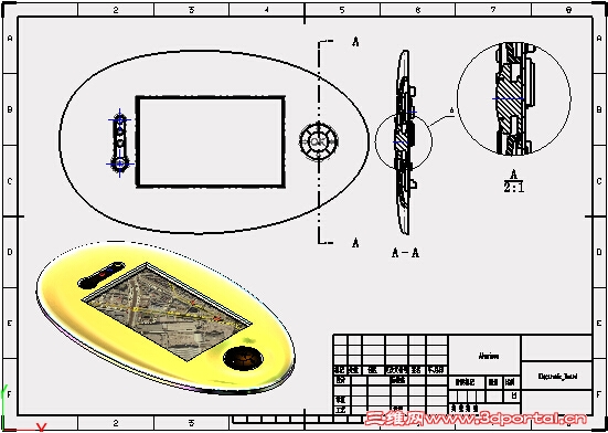

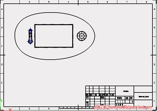

       第十六步:在右键菜单下进入“2D工程图”,在工程图环境下,放置顶视图,如图18所示。
图18 2D工程图

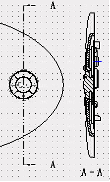

       第十七步:在布局页码使用“全剖视图”命令,对圆形按钮处进行剖切(图19)。
图19 剖切圆形按钮
       第十八步:使用“局部”视图命令,对圆形按钮侧视图处做局部视图,放大2倍,如图20所示。
图20 按钮侧视图处局部视图放大效果图
       第十九步:使用“标准”视图命令,创建等轴侧视图(图21),创建完后,选择等轴侧视图,从右键菜单里进入“编辑零件“模式。
图21 等轴侧视图
       第二十步:在“造型“模块下使用“由指定曲线开始变形“命令,选择上盖作为变形几何体,下图的边缘作为指定曲线,”-Z“为变形方向,下沉”2mm“,变形效果如图22所示。
图22 变形效果
       再次使用“查询“模块下的”剖面视图“,观察变形区域的效果(图23)。
图23 变形区域效果图
       第二十一步:自动更新工程图。在邮件菜单下进入“2D工程图“,由于上盖模型已经修改,所以会弹出警告,确认重生成工程图,此时点击”“进行确认即可。进入2D工程图后,观察变形区域的变化(图24)。
图24 变形后的工程图
