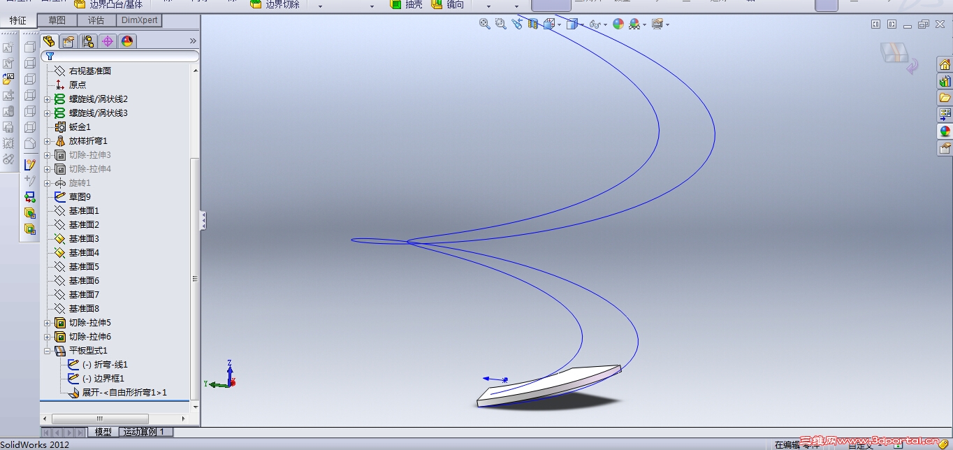

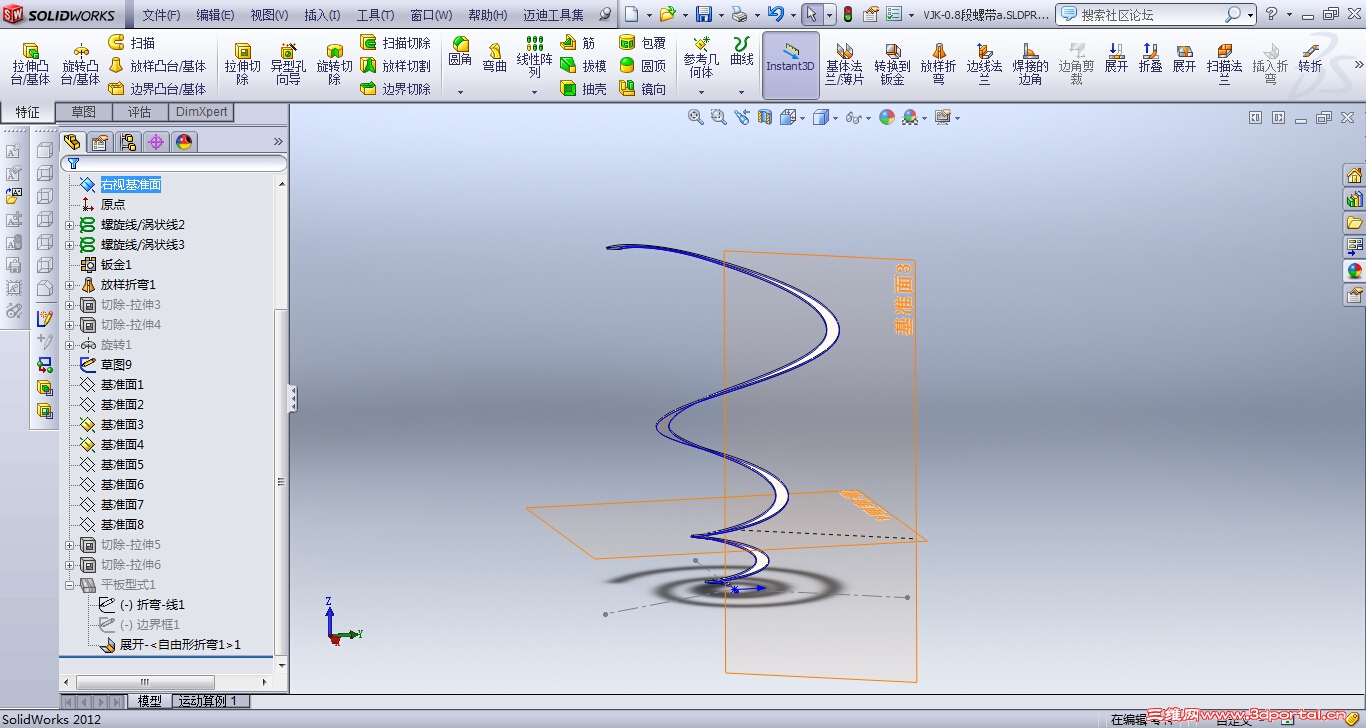

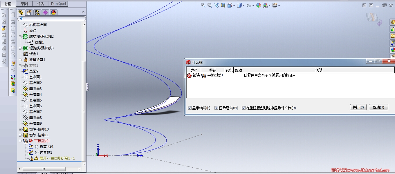

变螺距锥形螺带,完整的可以展开,但是割开分段后,有的展不开,如图a可以展开,但b展开出错,求各位大神帮帮忙

发表于 2015-12-25 08:43:28 | 显示全部楼层 来自: 中国上海
这种热弯一类本身就不属于钣金展开的范畴,因为形体要伸缩的,能展开的形状也是错的

发表于 2015-12-25 09:44:35 | 显示全部楼层 来自: 中国河南濮阳
展开出错,可能是展开后的实体出现了重叠,增大锥度试试,要不就分段展开
