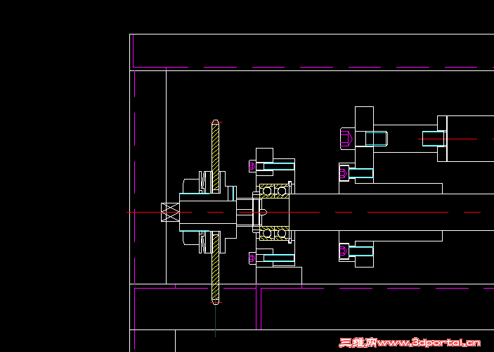

% a6 \7 q! e4 A" L" Q& n谁能帮我分析下这套机构轴承的用法有没有什么不妥* |( Y2 d' f1 V* ~( D
这是一套推力机构,推力为200到300KG 之前一直用的深沟球轴承 能够正常使用" P7 _( X! O* v; O
现在想直接换成角接触球轴承 按上图能行吗
& }$ \1 r6 E( U/ X, o) I! {感觉角接触球轴承的间隙无法调整
2 j' u0 A- N% w4 X& ^8 C轴承是面对面 背对背还是同向好$ q" K. K/ ]! q7 ?) r

% g( D3 z2 a2 f+ y/ j请将图片用jpg格式重新上传,这样其他人可以直接看到图片。不用下载了。1 m  m) \: O, B4 t' w; s  K, B
1. 从楼主的第二张图可以看出是同向安装,这样右端没有平衡轴向力的轴承。所以:a. 左侧两个轴承应该背靠背或面对面安装,或b. 右侧也要选相同的轴承使用;: C8 O0 `% X' z" H6 E
2. 从易于调节左端两个配对轴承的间隙来说,应该选择背靠背(第一条的a)安装,这样调整进行只需要调节轴上的锁紧螺母即可,而不需要条件锁紧轴承外圈的端盖。
" W/ Z3 s; q. D6 O: J3. 如果轴较长,为了减小热升温的影响,左侧背靠背安装后右端可以用一个圆柱滚子轴承来承受径向力,让轴可以轴向自由伸长。
: C4 A2 e( r+ M7 x$ H仅供参考。

发表于 2015-12-24 22:31:52 | 显示全部楼层 来自: 中国湖南岳阳
深沟球轴承可以承受比较小的轴向力,轴向力较大还是用角接触球轴承或者圆锥滚子轴承。
  j, {! e7 `0 A; R. x1 o" {轴比较长时,一般一端固定,一端游动。

最好把这个机构的运动方式写一下,便于分析。
发表于 2015-12-25 13:27:01 | 显示全部楼层 来自: 中国湖南岳阳
轴向固定不能单独使用卡环,那样没法固定。参考SKF资料。
