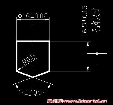

镶齿的锥底孔,孔底呈140度锥角,孔径18,孔深16.5±0.15,需要做深度规检测这个16.5,孔底柱面和锥面之间有R0.5,深度尺寸16.5是柱面和锥面的理论交点到孔口的距离。
5 \6 W6 _* f6 |8 g& z4 R0 d我原做的塞规是平底的,在柱面和底面间倒角0.8,让开R0.5,塞规柱面比孔柱面直径小0.08左右,塞规上端设置两个高低不同的平面作为上下限来检测孔深。
4 M" P9 u7 l+ l+ n3 Y, K) z/ Y现在我想做成锥底塞规,请有经验的朋友谈谈这个方面的设计。
