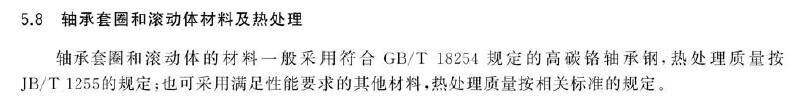

发表于 2020-11-27 16:29:12 | 显示全部楼层 来自: 中国江苏常州
《GB-T 307.3-2017   滚动轴承   通用技术规则》中有相关的轴承体的材料材质和热处理的规定,看看第5.8条就可以,45#钢显然不在此列。《GB-T 18254-2002 高碳铬轴承钢》中有。

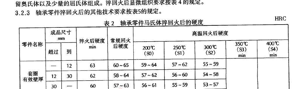

发表于 2020-11-27 16:49:12 | 显示全部楼层 来自: 中国江苏常州
《JB-T 1255-2001 高碳铬轴承钢滚动轴承零件热处理技术条件》中有详细的说明。+ {7 _8 e; C: l5 L; W2 ]* h- N* @
