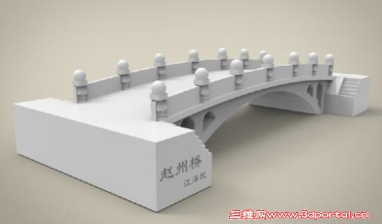

“创客”成为2015年十大流行语之一,表明科技创新在当下深受重视。处在科技前沿的3D打印设计技术,也逐渐进入中小学课堂,中小学三维创意设计课程开展得如火如荼。学生们通过简易操作的3DOne三维设计软件,将创意展现出来;老师们通过3DOne软件设计小课件,让课堂更加生动有趣。这次,我们将3D设计一个语文小课件——赵州桥。河北赵县的赵州桥始建于隋朝,距今已有1400多年历史,是中国第一座石拱桥,也是全国重点文物保护单位。下面我们来看看具体的设计步骤:

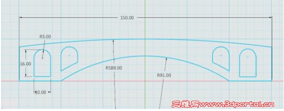

1.选择点击“草图绘制” 30.jpg ,进入草图,绘制如下草图,完成后,点击上面的“”退出草图。
2.jpg 0 h. R, C7 V5 b9 {

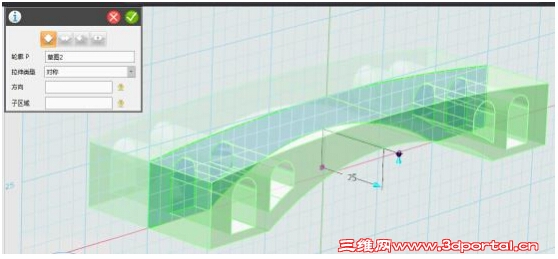

2.选择点击“特征造型” 32.jpg 中“拉伸” 46.jpg ,将步骤1中的草图进行拉伸,拉伸类型选择“对称”,厚度输入“25”,勾选确认,如图所示:
) S9 O7 H) f7 J8 ], F3 W3 i

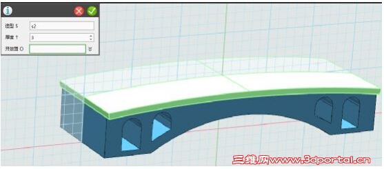

4.选择点击“特殊功能”,中的“抽壳” 34.jpg ,选择步骤3中的拉伸面,厚度输入“3”,勾选确认,如图所示:
7 S/ g7 a1 s0 r' U) |

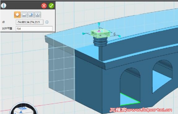

7.选择点击“基本实体” 35.jpg 中的“圆柱” 36.jpg ,中心位置的选择,单击鼠标右键,在弹出的菜单中选择“中间”,再选择护栏上的边线,如图所示圈内的线,然后选择“对齐平面”,选择一水平面,如图“箭头”
所示,并输入圆柱的半径“3”和高度“1”,勾选确认。

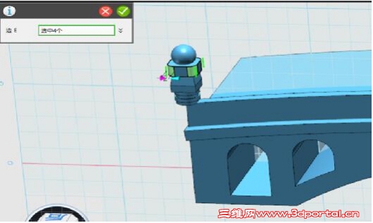

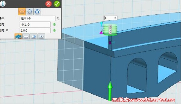

8.选择点击“基本编辑” 37.jpg 中的“阵列” 42.jpg ,将步骤7中的圆柱阵列,数量“4”,距离“3”,方向如箭头所示,勾选确认。
4 r# `  r# d9 K, O9 a/ ]% ~4 S% V

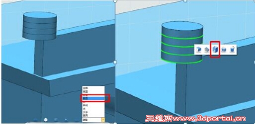

9.在过滤器中选择“曲面”,然后安装“ctrl”键,选择第二个和第四个圆柱的侧面,选择“偏移” 38.jpg ,输入“-0.3”
: p9 k  T( }+ ]$ z

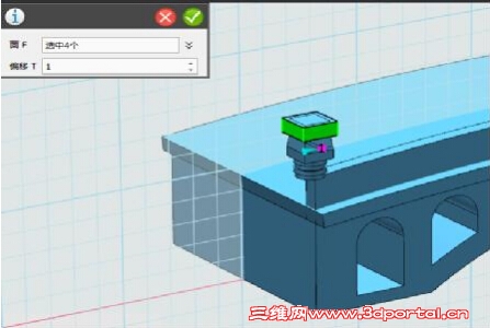

14.选择步骤13中的六面体侧面进行偏移,(参考步骤9)输入值“1”,勾选确认。

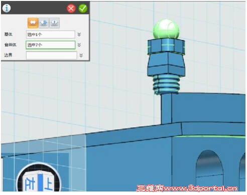

17. 选择点击“组合编辑” 41.jpg ,将上面所以的圆柱,六面体,圆体,合并成一个体,基体选择圆球,合并体选择其余的六面体,圆柱体,勾选确认。
' f! g0 U6 s( `% z& X- z! z

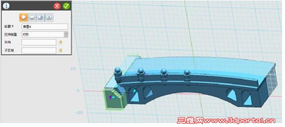

23.选择点击“特征造型”中“拉伸”,将步骤20中的草图进行拉伸,拉伸类型选择“对称”,厚度输入“40”,勾选确认,如图所示:
$ G, L9 Z# |! F4 [0 x0 }" s
24.合并步骤22和23的拉伸体,并将步骤19的阵列体,移动至合适位置,参照步骤17和1,8,如图所示:

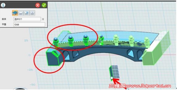

26. 选择点击“基本编辑”中的“镜像” 44.jpg ,选择上述两个合并体,圈内所示平面选择图箭头所示,勾选确认。
27.jpg 6 N0 }" V' s( W  S, d" o$ u
27.同理,将护栏上的所有合并体镜像到桥的另一侧。选择合并体,圈内所示平面选择图箭头所示,勾选确认。
