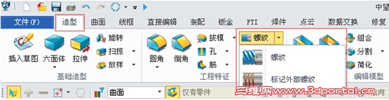

如图1所示,中望3D的螺纹生成操作命令是在“造型”模块中,其具有两个操作命令:“螺纹”和“标记外部螺纹”。

图1 中望3D螺纹命令界面
其中“标记外部螺纹”是在圆柱面上增加螺纹属性,三维实体里显示的是螺纹的贴图,这样可以减少一部分运算量,提高运行效率;而螺纹命令,是通过围绕圆柱面旋转一个闭合轮廓,并沿着其线性轴和方向创建一个螺纹造型特征,设计师们可以根据实际运用情况与基本体进行布尔运算,如图2所示,布尔加减运算所生成的效果也是所有不同的。

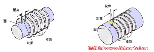

进行螺纹设计时,设计师可单击工具栏中“造型”模块的“螺纹”命令,系统则会弹出“螺纹对话框”,如图3所示,其操作原理与是其它常用的三维CAD设计软件一样,也是通过定义螺纹旋合的三要素(即旋向、螺距、螺纹规格)来生成螺纹的。不同的是,中望3D螺纹操作中参数的设计与其他三维CAD软件相比,要简便优化得多,这样设计师在操作过程中,就不会因为参数设计太过繁琐而容易出错。
图3 螺纹设置对话框
关于必选栏中的定义选项的真正意义和用途如下:
l  面 F:选择圆柱面。
l  轮廓 P:选择螺纹的轮廓。可选择一个草图、曲线、边或一个曲线列表,也可以单击右键,来制作一个曲线列表。此参数决定螺纹规格及类型。
l  匝数 T:螺纹旋合圈数。
l  距离 D:螺纹每圈的间距,也就是螺距P。
l  顺时针旋转:默认状态下是逆时针螺纹,如果选择此复选框则将改为顺时针螺纹。
l 反螺旋方向:定义螺纹拉伸轴向的方向,勾选后和当前的反向。

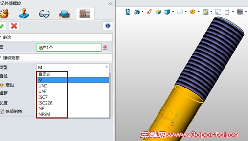

中望3D所生成的螺纹,不管是实体3D螺纹还是虚拟的修饰性螺纹,都是按照国标、欧标等常用标准来进行生成的,是完全符合实际运用的螺纹。图5中即是修饰螺纹的效果图,红色方框标记的下拉菜单则为目前通用的标准。中望3D的标准化参数设计,代替了一大部分的自主参数设定,这种更加智能化的操作方式,不但操作起来更加便捷,也大大地提高设计师们的工作效率。
图5 修饰螺纹的效果图
