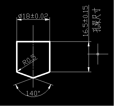

镶齿的锥底孔,孔底呈140度锥角,孔径18,孔深19.5±0.15,需要做深度规检测这个19.5,孔底柱面和锥面之间有R0.5,深度尺寸19.5是柱面和锥面的理论交点到孔口的距离。% o- i5 G" P/ J7 G  m) r- L5 P
我原做的塞规是平底的,在柱面和底面间倒角0.8,让开R0.5,塞规柱面比孔柱面直径小0.08左右,塞规上端设置两个高低不同的平面作为上下限来检测孔深。
1 J& ]7 Y: m6 |  }' }$ t现在我想做成锥底塞规,请有经验的朋友谈谈这个方面的设计。7 v" o7 x, x# _" y$ S# `7 v
公司电脑有加密,图纸打印图片传上来打不开,文字描述有些多,不如图片直观,欢迎大家详谈。

上图了) C& a8 T* s1 u" I7 J  c8 w0 |

可以按孔径下限尺寸做柱体,前端做部分140°锥面,锥面和柱体相交处还是考虑倒角,以防R0.5干涉。在距锥面与柱体交点1.95处加工0.3 宽的环槽(公差带),就行了。

140度锥度重要吗?检测时怎样知道接触情况?设计怎么不采用钻头的尖角呢?
/ L+ G+ o1 s8 V. b1 L/ [$ T% m建议按照精度等级优先考虑。

1.有必要了解装配使用情况和要求。$ V5 Y& T  o4 x$ S) ]" O
2.深度规用到锥底的话,锥底加工有要求,; Q: n* h/ i; o4 l* E" h( }
3.不用锥底,上平面也是可以考虑的,结构可以的话。

只能是规的140度顶角和孔顶角设计成一样的,尺寸精度取一半,
* X6 c/ n  ]3 ^) H5 D& a6 O接触情况默认接触良好可否?
2 i) U' e; w9 ]合金柱齿底部是140度角,孔底锥角要与与过盈装入其中合金齿的底部角度保持一致,* z1 d+ L- w# j$ r7 w' g
