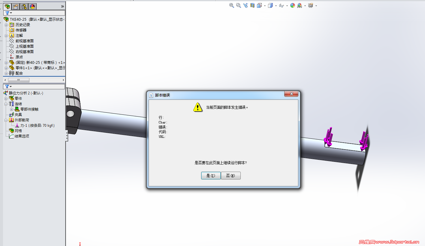

SW2014在使用simulation时,会出现脚本错误,如下图,不知道是什么原因,请教了。

刚才解决了,在插件里把FORUM前后面的勾取消,就好用了,原因不懂。

& S! s* @  b& [8 ~& y0 l$ `原因很简单,使用forum论坛要调用IE内核的,而你的IE有毛病,或者说版本也行
