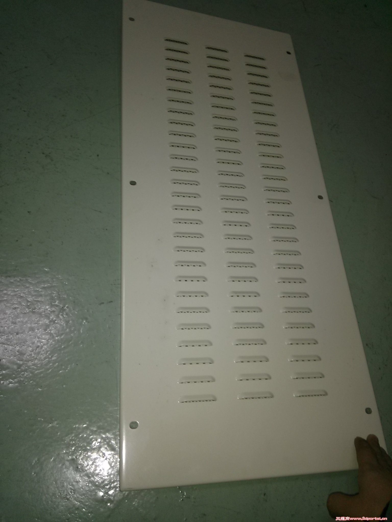

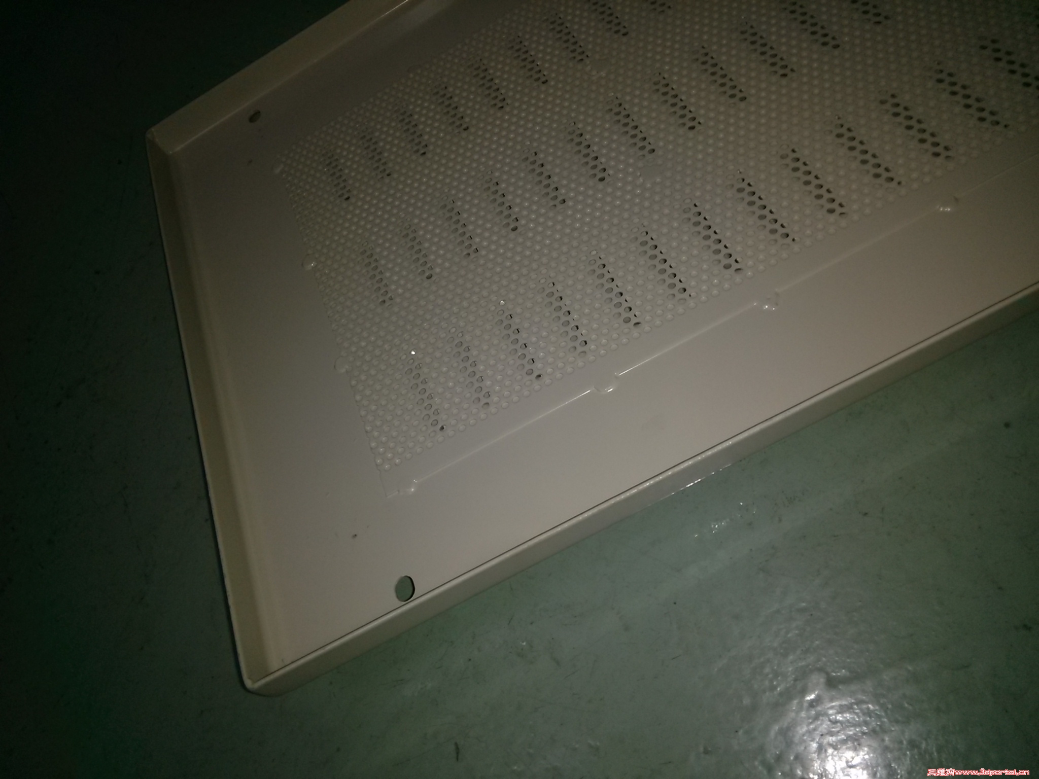

[求助] 钣金加工变形问题
发表于 2015-12-14 10:33:13 | 显示全部楼层 |阅读模式 来自: 中国江苏常州
请各位高手帮忙看看
2 C( X' r# k2 n" H5 m# ~; v+ b+ O! d  q0 p8 d
我们现在在做一2mm厚的5052H32做的零件,3排百叶窗,内测焊接一网孔板,零件喷涂杜邦亚光粉末9 X% \4 F6 ?% q2 M+ x
现在的状况是,焊接没问题,打磨后有少量变形,但是喷涂过后两件变形很大,四角相差有15mm以上# f- A: C# ?! x& g6 {- a; W$ j% Y
现在要整形,请高手帮忙看看有没有办法整形到平面度在3mm以内,怎么整形还不影响喷涂质量,表面
& i4 |" y+ U; H! Z, D' [不会有较明显的凹坑或凸点什么的。当然现在的喷涂肯定是要重新喷涂的来。
8 g/ J# y! o/ |! b
5 {  n" n( X4 B1 p8 t1 m急,请高手帮忙看看出出主意呢,先谢谢来

发表于 2016-1-14 16:56:18 | 显示全部楼层 来自: 中国广东东莞
里面加些焊加强筋可以减少变形量。
发表于 2016-1-16 20:21:39 | 显示全部楼层 来自: 中国安徽蚌埠
正常,都几个孔固定,锁紧后很平的,
