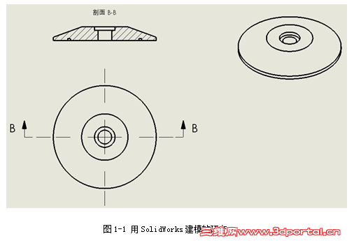

在详细展开这个话题之前,我们先看一个SolidWorks公司关于设计过程的研究:研究通过随机抽取不同机械设计工程师在三维CAD技能考试中所创建的三维模型,然后:
; G! l6 Z1 {& R# Q● 研究不同工程师创建同一个零件所采用的不同建模手段;
; Z; w- N& t- N) I2 k! v- t4 a● 探究在给出明确建模规定的前提下,工程师创建的模型是否还有差异?- I6 W6 P! _9 g
● 研究不同工程师创建同一个装配体所采用的不同装配手段。

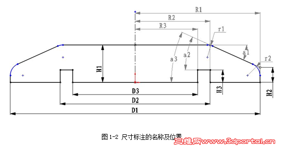

+ `1 P6 W. g8 ]( n' X首先大家都利用SolidWorks软件设计如图示1-1所示,并且对结果进行分析,分析设计的第一个特征、特征的数量和尺寸、设计过程所需要的尺寸。
+ O" d2 M; [! p& o
4 S' x6 G; u/ G 图1-1 用SolidWorks建模的研究

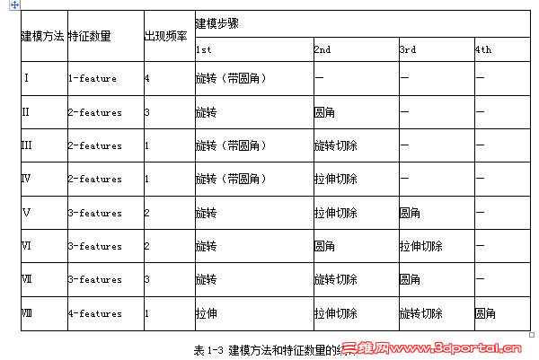

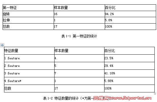

  k. m1 {/ M0 J4 u) x& p采集完整样本总共17个,分析结果见下表:
9 b: C1 v2 W. ~. A- O3 l
$ u% p# x4 v5 y8 U% W
( e% m7 _, G( q针对在建模过程中的尺寸标注,常用的有5中解决方案:$ k) K+ ~# ]& q( q
{DIM1}={D1,D2,D3,H1,H2,H3,a1,r1,r2}
5 S$ C/ ^2 R& J. l7 V, C{DIM2}={D1,D2,D3,H1,H2,H3,a1,r1}
1 A4 z7 k" a' t, _' B......
) m5 J' j& j* Y% _# B{DIM5}={R1,R2,R3,H1,H2,H3,a2,r1}
& p' o% C# L! Z; O* `
( R( E* o4 w/ N# V5 r
图1-2 尺寸标注的名称及位置
2 c5 T1 T4 I# f6 T1 W9 W8 _! g我们在解决问题时,经常会提出“条条大道通罗马”,尽管这些不同的设计方法都得到相同的结果,但是研发设计的工作不是到达罗马的事情,我们必须在最短的时间内创造更大的效益,研发出更具有创新性的产品,因此我们必须找到最快的方法,最简洁的方法达到我们的要求。+ t$ I7 j9 l$ e" L, h" g/ i4 U

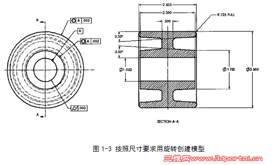

同样的问题,我们再继续研究:使用相同的软件,要求工程师使用已经给出的尺寸和单位和单一旋转特征来创建模型,如下图1-3:
; j4 `. v! y" r  U3 z' b
) A$ D, {1 W3 s8 o0 \' ~# H& g
图1-3 按照尺寸要求用旋转创建模型7 F1 L& o& h/ V9 \( A# K& Q4 U8 z" d
5 y2 ]& o0 M& @4 F, d5 B

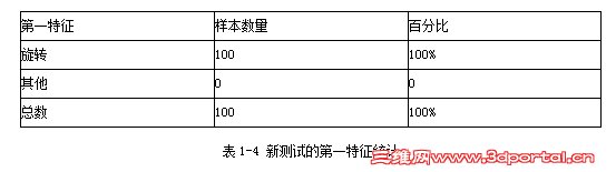

这个测试共收集到100个完整模型,统计结果如下:
' E9 R% s' D) O' _' x
* O8 t8 L5 {% U  }表1-4 新测试的第一特征统计% J7 g2 p' B% H

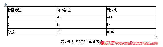

这次特征的使用顺序竟然十分统一,基本上都是采用旋转命令完成,尺寸标注方案也基本上和要求一致,完成效率也有很大的提高。
: b8 g* h) b1 U1 A( q
' A, j! f1 i1 R$ W) ~( z
表1-5 测试的特征数量统计
( |5 u8 o- n, A5 u' @* t也仅仅是一个要求的差别,得到的结果就有很大的差别,通过这个研究我们可以总结出下面两点:' I6 k! {* Z9 Z, s" Q# h2 f& {
o        ● 缺乏纪律:知道怎么做但不要求这样做,或者他们是不要按照要求去做;* [+ Y" T' a2 X4 x' |* W1 J1 Q
o        ● 缺乏技巧:知道要做但是不知道怎么做,他们没有足够的技巧去按照要求做;
% H) s# t8 s6 I9 F! \; @技巧我们可以通过专业的培训迅速掌握并且投入到生产中,但是缺乏纪律,就是一件刻不容缓的事情,没有设计的标准、规范,我们可以仅仅能使用SolidWorks建模我们的产品,但是真的设计不好我们的产品。怎么进行这个规范的制定,这是每一个企业在3D实施应用的过程中,都必须考虑的事情。6 g  {4 _' H2 M, V8 s" N
