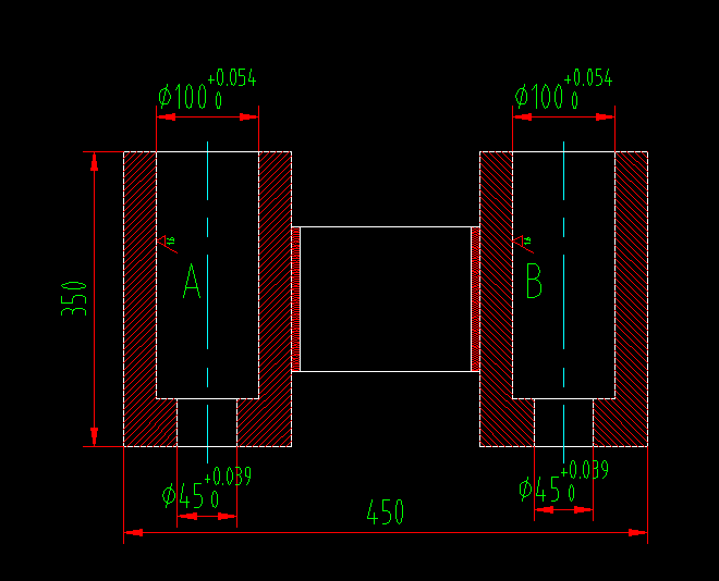

[求助] 如图中的两个焊接油缸,如何快速保证两个缸的平行度小于0.05
发表于 2015-12-10 15:46:06 | 显示全部楼层 |阅读模式 来自: 中国广西柳州
本帖最后由 小不丁 于 2015-12-10 17:10 编辑 6 N4 ]- g" k' k+ Y" ~' F
* T4 j- w  L# A) X  `/ {9 X; m如图中的两个焊接油缸,如何快速保证两个缸的平行度小于0.05,A,B两个油缸内孔我先粗车后留3mm精加工尺寸,45的尺寸中间用板连接采用焊接的方式,然后调质处理后,上普车加工A缸的尺寸合尺寸要求100和45有同轴度要求,然后k再加工B 油缸的尺寸问题是得装夹两次,使得原来的缸体,打表A缸内孔和B缸外圆再来加工B缸的内孔尺寸,如何保证A,B缸的平行度,现在花在校正的时间太多,效率很慢,请各位支个招,结构就这样不能改了,看看工艺上有什么好办法?忘记说了缸壁比较薄' k  K0 Y4 I3 \% M' @$ a

只有车床吗?没有镗床?有镗床直接安装一次中加工两个油缸(平移工作台)完工即可。

这种活,只有上镗床比较经济。

做个夹具会好很多,花盘之类的就行

1 p. b. l1 X* E! g450的直径,车床上车削偏心严重,夹具要配重。

以加工好的一个孔定位,加工另一个孔,注意配重,

有镗床上镗床,没有的话加工中心,车床专用夹具不一定能保证0.05平行度,这个要求实际上还是挺高的,基本上就要求了一次装夹完成,机床的摆动估计都要0.01了,二次装夹不现实,就算做出来成品率也不高

没有镗床上大车床,专用夹具,车好一孔后移动孔距车另一孔,一次装加完成加工。
发表于 2016-4-27 19:36:14 | 显示全部楼层 来自: 中国湖北十堰
直接上车床干,工件较大,偏心,确实加工不太容易保证精度,能不能做个镗杆,夹在卡盘上或者直接装在主轴上,后面用顶尖顶,刀具用表打好,工件先氚进底孔内。
8 k7 d2 F+ c9 O; \* V( W7 M' S将车床刀夹卸掉,做套简易定位夹具固定工件,也可以镗孔,这样可以避免工件太大便宜要配重的问题。4 A& d% n7 n$ ?, c" F( a- Y2 _
干好一个孔然后移动中托板再打另外一个孔。
