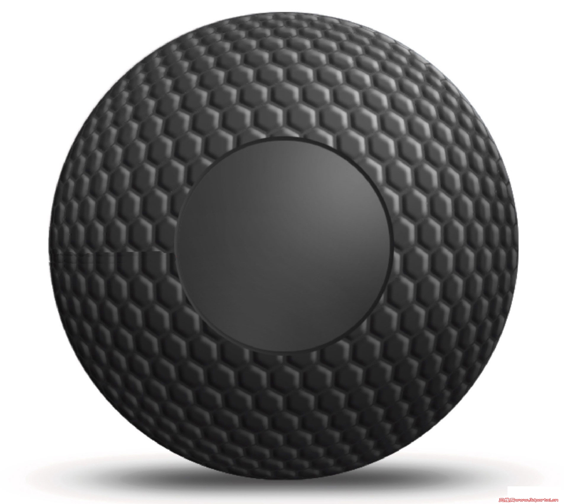

0 f" j2 Q$ z' T+ ~  g3 [! I求此图建模方法。

谢谢提供思路。
* s  D# Y2 h5 }: l1 f' h但用足球建模方法似乎不适用于此图建模。

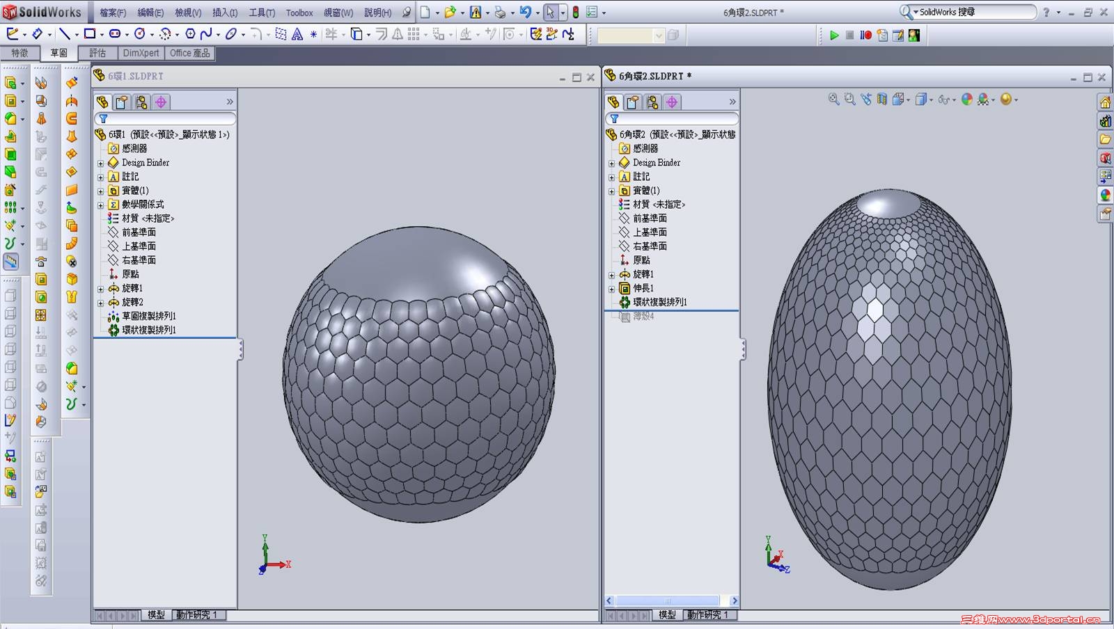

发表于 2015-12-9 14:41:03 | 显示全部楼层 来自: 中国台湾
  {8 d" u+ A: g" V4 a  @* E
3 d6 u7 o+ G2 M: D0 Z) Q2 j均勻分布有難度,先來個有秩序的! j1 ^* a0 M/ Z. E: {/ s

虽与原图不大相符,但还是要谢谢你的热心指点与提供思路。

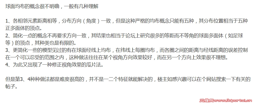

发表于 2015-12-9 16:27:56 | 显示全部楼层 来自: 中国广东肇庆
以下是不老叔对球面均布的看法,供楼主参考。

2 {% i/ r& e( t6 i1 T$ H谢谢你的热心指教。不老叔对于[球面均布的概念]分析得很透出,受教了。
