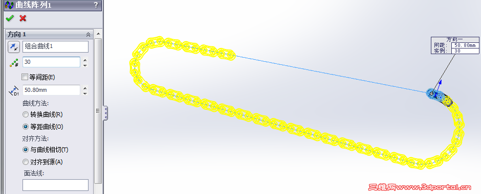

发表于 2015-12-5 16:58:47 | 显示全部楼层 来自: 中国山东德州
可参考麦迪制作
发表于 2015-12-5 23:43:50 来自手机 | 显示全部楼层 来自: 中国北京
是的,麦迪用曲线阵列

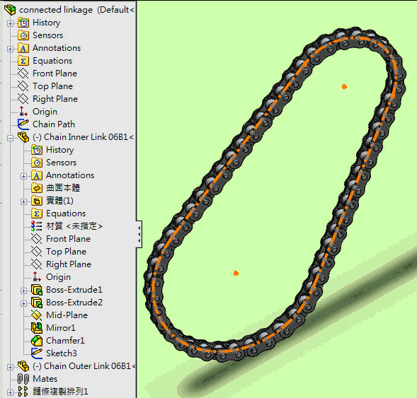

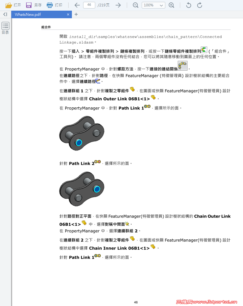

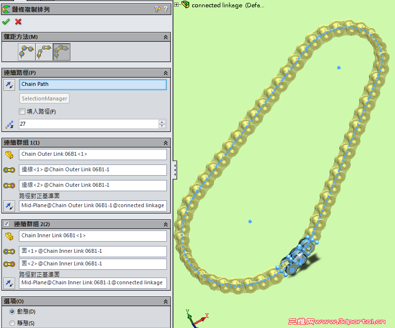

跟著 2015版 的幫助說明作就是了
" W" W/ g* B( ? 2.png 8 M8 g2 y" p! B* m9 W- g+ C
. F. C6 h; a9 Z/ J$ i, F
6 @4 w" W: [0 j* U/ J3 F4 |! [% Y 1.png
# d( N9 u" q* Z+ \) F0 D4 p7 W/ R% G* K) C, z4 b3 J  Y7 I
4 r& [8 v4 x  F5 W
6 m, e7 J) x3 U" j. c* O9 R5 @. X" P, D& Y0 t( E+ L
) r8 F0 f0 A: o! q1 A! S6 b! \5 y' f4 ]3 K3 Q

发表于 2015-12-6 12:45:40 | 显示全部楼层 来自: 中国浙江嘉兴
ryouss 发表于 2015-12-6 12:026 @3 L# ^0 d0 a, X5 z* t
跟著 2015版 的幫助說明作就是了
2 P7 J* v2 D; r
梁大威武呀,跟着梁大一起学习,算是跟对人了

1 A7 I* V8 F! J2 w2014版的表示木有找到这个    链条复制排列  ,,

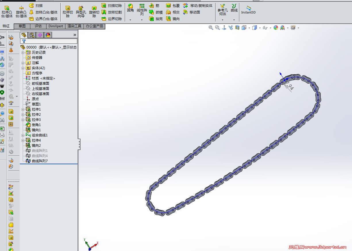

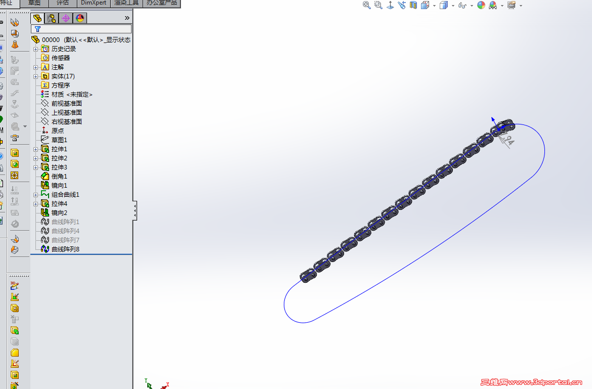

我按麦迪生成的链条轨迹用曲线阵列一次就如我发的图一样,只能阵列到一截

2015版 的幫助說明,就是教程

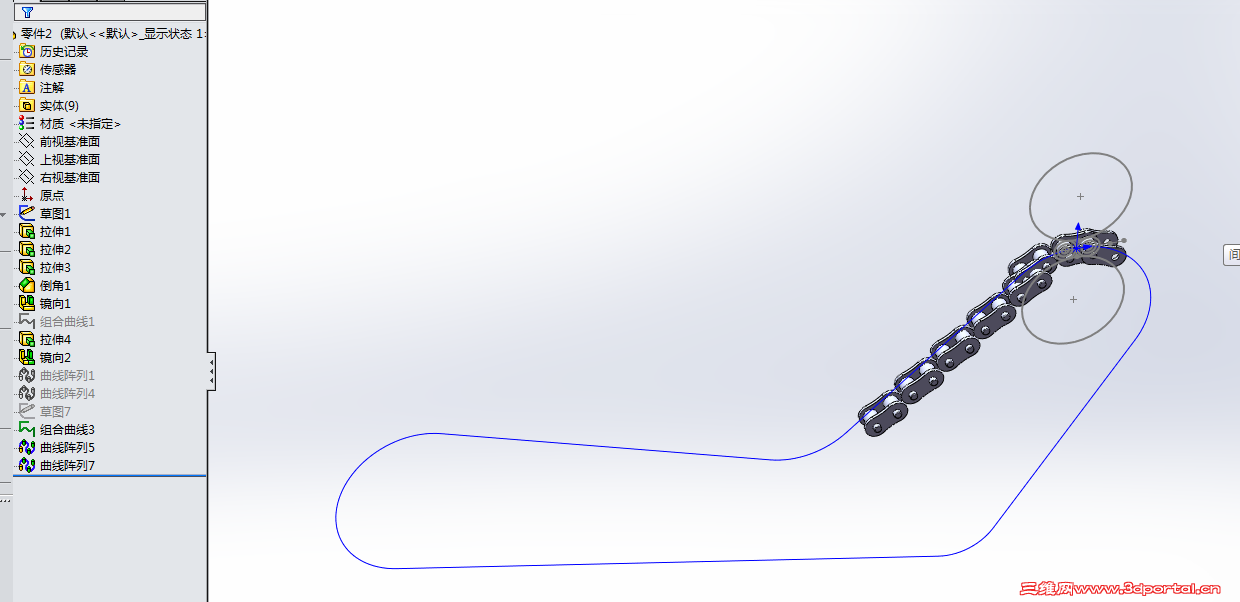

 楼主| 发表于 2015-12-9 16:07:04 | 显示全部楼层 来自: 中国广东佛山
寂静天花板 发表于 2015-12-9 15:50

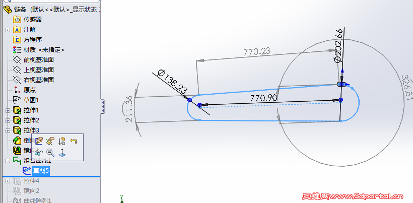

4 M, V" l$ {; l  `使用3D草图的转换实体引用生成链条轨迹,选择时在特征树上直接选择3D草图

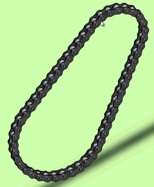

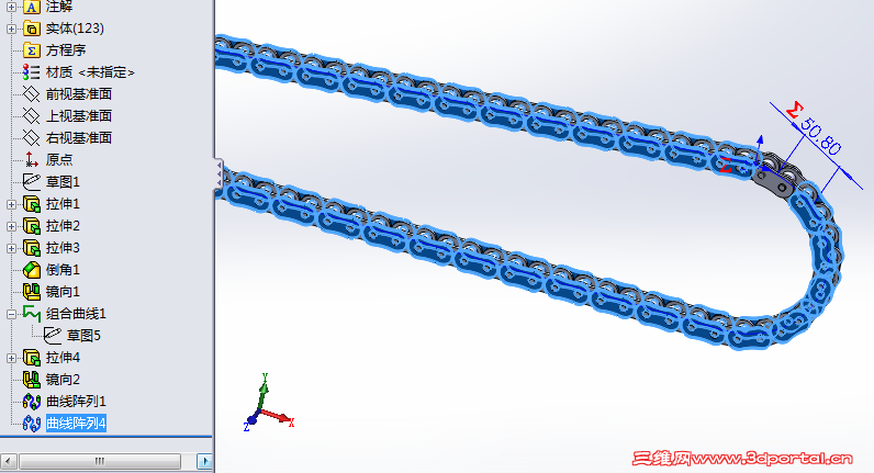

- k8 }7 ^9 E) D+ ^4 a  [受教了,在特征树上选择草图能顺利阵列 1.png ,但是直接选择草图轨迹却只能生成这样子的 2.png ??
发表于 2015-12-9 18:27:38 | 显示全部楼层 来自: 中国安徽蚌埠
修改下组合曲线草图,然后修改链条的个数,该零件建模分内外片,阵列是也分两次
