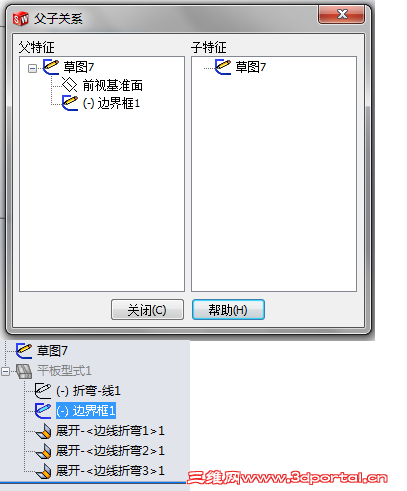

发表于 2015-12-2 19:39:54 | 显示全部楼层 |阅读模式 来自: 中国河南洛阳

像是要選前基準面做草圖吧.直接選展開的平面好像不行.

我试过了,都是以前视基准面做草图,做个十几次,能成功两三次,真不知道问题出在哪里

子特征绝对不能提到父前,兄弟辈分可以随意移动

0 F2 y" n; \( T+ J+ ~! c$ [视频中在前视基准面做的基体法兰,后期在钣金件展开情况下,在前视基准面按照展开后的边界框所做的草图12可以移至平板型式之前。自己在做的过程中发现按此法进行,如要把草图12移至平板型式之前,软件警告“特征顺序无法重排。此改变会将子特征位于父特征之前”,可视频中是如何做到的,自己在做练习时也有几次成功的,想求教高手原因。
发表于 2015-12-4 22:10:43 | 显示全部楼层 来自: 中国北京
草图的父系是前基准面和边界框
