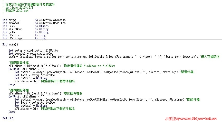

梁大,我现在研究SW批处理宏,想让运行宏时自动批量打开某一个文件夹下的零件和装配体文件,门外汉不知道完成这个功能的这句语句的代码应该怎么写?请求梁大指点下。谢谢。, x, I$ u$ c3 \, Q6 q2 q8 v+ p

指點不敢,相互研習就是6 C; {& v4 I, I- ^
' w6 W- D) b5 k' z  A4 \
如下試試, inputbox 之對話表輸入文件路徑  如 C:\TEST\     注意兩個  " \ " 符號# t: ]) v) ^/ n- ?4 O0 O
9 K4 D8 g' V% c9 f, N9 W5 B0 N* U
$ y- l; Y& E1 u" T- u! n5 L
+ Q- d7 Y, N8 J  f OpenFile part_asm.rar (10.23 KB, 下载次数: 39)
 楼主| 发表于 2015-12-1 16:31:22 | 显示全部楼层 来自: 中国广东广州
ryouss 发表于 2015-12-1 15:01
. P& f. N3 p6 E5 g5 a! U" g& `- n指點不敢,相互研習就是
4 {7 N" D9 d8 Y( S$ V0 d6 w, y: {( _9 H4 p5 b, b4 g; A
如下試試, inputbox 之對話表輸入文件路徑  如  C:\TEST\     注意兩個  " \ " ...
3 X6 X6 m5 e! M- p/ S+ j" P谢谢梁大。2 M' y& z& a6 f4 ^  m# I
我原来这样做的。我以为有可以在同一个语句里同时设定打开零件和装配体的办法,看来还是只能用这种先处理零件然后再处理组件的方式了。
1 L0 [! v! a" {谢谢梁大指点。

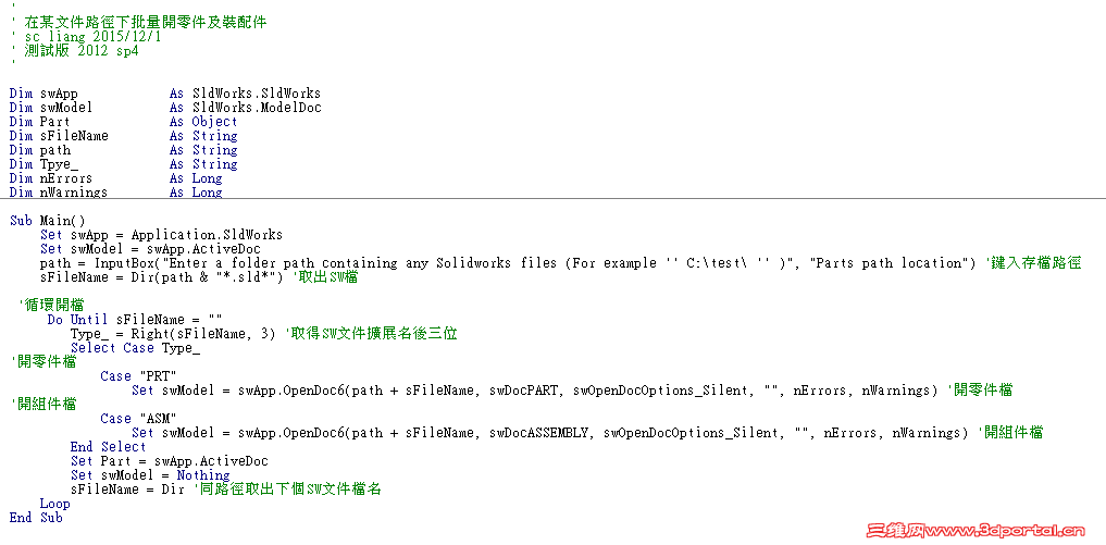

发表于 2015-12-1 20:41:22 | 显示全部楼层 来自: 中国浙江嘉兴
本帖最后由 ryouss 于 2015-12-2 08:58 编辑 4 J% c/ [$ I' b; d
NC@jiang@nan 发表于 2015-12-1 16:31- O/ H$ n+ I% D
谢谢梁大。
' v+ L; b0 n6 [( {* e. D我原来这样做的。我以为有可以在同一个语句里同时设定打开零件和装配体的办法,看来还是只能 ...
* A. e' R# `5 l5 G1 I8 d7 N, Z
指令是死的,編程是活的,4 W% p$ t0 W3 \! r, \
所以編程的寫法林林總總形形色色,
( j7 A& m4 G1 j$ O) o" n& F- y若是小編程尚不需計較寫法,能達結果就好,
- t1 p6 o9 o- z- ]' Q) w大編程就要考慮許多如執行效率日後維修及易用性擴展性...4 [& W. f( B0 x: K6 A. P
0 w# M' s: i2 b9 ?, h! S# A3 D# k! N" }& b- W# k# e7 l$ ?
如下是另個寫法做參考,邏輯來說應該是會比2#效率好(若是開檔不多也是看不出),# D  B1 w; I- {% b# I6 L
因只是在開檔文件路徑搜找一遍即可,2#是要搜找兩遍.
; e4 R! l/ w- d0 ]+ U, n% r  e0 l
, f. J( \' e2 S- B% d 4.png : T& ~) p0 V6 p0 k
: d5 m* t0 f9 g" t, p( w% R' d" ^! P; q! ?
OpenFile Part_Aam_1.rar (9.2 KB, 下载次数: 16)

 楼主| 发表于 2015-12-1 22:11:49 | 显示全部楼层 来自: 中国广东深圳
ryouss 发表于 2015-12-1 20:41; V" f  V' ]. D4 [* E  J
指令是死的,編程是活的,
7 e/ f- w9 k9 i# W( p$ u& H- s5 p所以編程的寫法林林總總形形色色,
  e8 V- ^7 X3 B6 j9 x若是小編程尚不需計較寫法,能達結果就好,
) T1 ~0 P1 j9 y  ~  ~是的,我原来想的就是这样,在路径下找一遍,碰到装配体时就打开装配体,碰到零件文件就打开零件文件,整个目录下只搜寻一遍。5 |7 }- a, d  Q) ~! b, ~
谢谢梁大指点,下载研究了。

发表于 2015-12-2 22:50:59 | 显示全部楼层 来自: 中国浙江嘉兴
NC@jiang@nan 发表于 2015-12-2 20:41# @1 Q& b  }7 W0 D* |) [/ E4 q
API帮助是英文版的,想搜索都不知道用什么关键词,梁大见笑啦。
7 A! ?+ _8 }- M3 r. f另,您昨天发的那个宏文件,因为我水平 ...
! N0 J; a% C& \* D9 L; G# Q! q7 P Select Case Type_
" q# {) g2 m. |# u! w. L$ [) [0 k( D/ E'開零件檔% ?9 G8 b2 l2 y' M
            Case "PRT"
+ p6 d2 W. P4 p8 @/ x$ Z: n. K" q                Set swModel = swApp.OpenDoc6(path + sFileName, swDocPART, swOpenDocOptions_Silent, "", nErrors, nWarnings) '開零件檔  \, q) L  q( ?& y
'開組件檔
8 g# D9 [3 W  v% A; R, G: s6 {            Case "ASM"
6 t* T6 ^) x, P3 e) h                Set swModel = swApp.OpenDoc6(path + sFileName, swDocASSEMBLY, swOpenDocOptions_Silent, "", nErrors, nWarnings) '開組件檔3 J- v+ v* J) B" Q% Q9 s
        End Select1 c7 D* v+ u3 l" c1 @4 L4 _2 q
' I/ X$ w( \( O3 R. `5 g
3 w4 v" ?5 _( u" S" s* ?
是如上語句把工程圖篩選掉
发表于 2015-12-2 22:51:03 | 显示全部楼层 来自: 中国浙江嘉兴
本帖最后由 ryouss 于 2015-12-2 23:37 编辑 9 h6 {$ p, e+ a- [: F
6 j0 K0 |0 u7 l0 e2 ^% @6 jAPI帮助是英文版的,想搜索都不知道用什么关键词,梁大见笑啦。
% x* m/ B2 ]7 B) V0 t另,您昨天发的那个宏文件,因为我水平 ...
  1.     Select Case Type_
    6 ]0 V5 [2 w+ i  e
  2.     '開零件檔
    $ V9 |1 X4 {' R6 l' ?
  3.    Case "PRT"
    . U6 c7 C3 y9 l, R7 K
  4.    Set swModel = swApp.OpenDoc6(path + sFileName, swDocPART, swOpenDocOptions_Silent, "", nErrors, nWarnings) '開零件檔
    " x) Q/ l2 |. ?7 t+ V8 d
  5.    '開組件檔
    4 v' c) m; X1 E+ x$ y
  6.    Case "ASM"
    : u. {2 Y. C0 x5 M$ X+ D1 F' g
  7.    Set swModel = swApp.OpenDoc6(path + sFileName, swDocASSEMBLY, swOpenDocOptions_Silent, "", nErrors, nWarnings) '開組件檔$ I& y- [" G; F; m  }. E
  8.    End Select( P% v" n$ ?3 n' X6 N
复制代码
8 ^  ~4 q( D% K0 ^
# U* ?) F1 X3 Y& l/ j( ]& O% P+ v6 X$ g3 ], I
1. 是如上語句把工程圖篩選掉當第1項的  Type_ 取得是 工程圖  DRW  就跳出第8項.
" R  x7 j4 G# X: i& L
    若是 Type_ 取得是 零件  PRT  就跳到第4項,執行  Set swModel = swApp.OpenDoc6(path + sFileName, swDocPART, swOpenDocOptions_Silent, "", nErrors, nWarnings) '開零件檔
& J# A- _5 W" f  y' j7 H    再跳到第8項,結束選擇循環.( t& [- O* ~* S
0 W: u$ E9 D9 ~- Y8 t1 L% B
Select Case Type_5 ~+ F' v; a1 J3 \
           ./ U3 g1 M9 G; u- K9 _- |7 k
          執行內容: v: e' r8 |! b1 T, F* q' E  b
           .4 {2 u3 N5 v8 ]& q5 A( Z, N# J9 t5 ]
End Select; h( C0 a& }- M9 E9 m: g5 E# _
8 n- i; H5 K8 ^8 ~; d: X4 {. t! ^
如上是個選擇循環
7 r: }4 \1 D4 b# v1 V: W( i9 k5 V( {" M3 [
& O) I- f% p  r; K  J  n
, o$ m& E5 g8 e) O! S2. 查有關開檔的關鍵語是   OpenDoc6/ `4 o* _3 z) L! n* I$ N* A  m: r
; R9 A4 A; F; W) J# l: @* [7 H
$ W/ {- E9 |0 \+ @- U3 ?' b6 M3 F

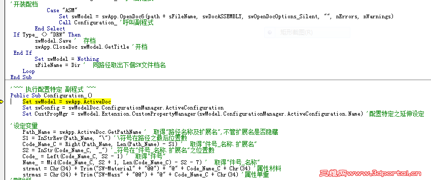

 楼主| 发表于 2015-12-3 00:41:07 | 显示全部楼层 来自: 中国广东深圳
$ g3 ?  i$ a1 @2 G/ n( [  m
ryouss 发表于 2015-12-2 22:50" e7 o2 X6 W) Q; |" S, B
Select Case Type_
9 E, s; J8 J- n'開零件檔
* m- x* v- A' Y& B3 K* k            Case "PRT"
9 u8 C/ O+ |$ b7 m" D
梁大,从回您上个帖后,一直在研究学习您的这个宏文件,到现在终于理解一二了。把提取文件的代号和名称写入配置特定属性栏的宏集成进去了。谢谢梁大指点了。

附上集成批量提取文件名中的代号和名称的宏文件,一方面请梁大有空时看看再指点指点哪里可以进一步改进,另一方面给有可能需要的朋友下载研究改进与使用。1 l  m- c- W* e( p

12#的簡化參考
# ?) O1 o; `% r: M! _  N& ~7 ? OpenFile_Configuration.rar (11.62 KB, 下载次数: 18)

这才完全是我想要的宏文件了。因为我觉得开启零件和开启装配体后,要在两段打开文件代码后分别执行一段完全一模一样的宏代码,这就不是那么合理的了,不仅是调试时比较烦琐,而且在下次万一有需要更改时,也容易漏改掉两段相同代码中的某一处。
) D& t. o6 ^$ n% E/ Y没系统的学过VB VC这些东西,脑子里有构想但不知道怎么用代码编出这个宏来,梁大是彻底的帮我解惑了,谢谢梁大。

发表于 2015-12-4 14:05:27 | 显示全部楼层 来自: 中国浙江嘉兴
15#編程如下補加紅色兩句,找到  "工程圖"  不做存檔關檔之處理.$ z; N( ~  Y  O
* A* j) S% G7 W4 b
           Case "ASM"
- O9 g  p2 _) `* T                Set swModel =swApp.OpenDoc6(path + sFileName, swDocASSEMBLY, swOpenDocOptions_Silent,"", nErrors, nWarnings)
+ q. Q; D' I+ n3 z& u                Call Configuration_ '呼叫副程式
& A3 L4 ]6 `) ]3 V       End Select* D8 I8 q( J& @! ]& ~/ x
       If Type_ <> "DRW" Then! l6 a& o1 O, i4 h3 O
       swModel.Save '存檔
& w& {2 ~' \" h8 W9 ~       swApp.CloseDoc swModel.GetTitle '關檔% D" p2 Y3 U! o: ^
      End If) a: p% o- d1 L0 w
       Set swModel = Nothing
' x% F- Z% ~6 f! I       sFileName = Dir '同路徑取出下個SW文件檔名4 v7 `$ y: l# O9 h9 a% t" \. z. W: z
   Loop' v& a& R, g3 |+ q- R
End Sub

9 C# G$ d4 I* a. {: x) B) Y* i# u梁大,可是原来的宏代码应该本身就没有开启工程图文档呀,为什么后面要再加上这一句辨别是非工程图时存档减档的代码呢?
发表于 2015-12-4 23:16:20 | 显示全部楼层 来自: 中国浙江嘉兴
難道你的文件里不存在工程圖嗎?& E6 P+ D* o- v$ I6 s4 a- d
若是的話當然執行沒問題,
0 }) A. w% e# N% q$ A% D有的話,見15#,就是沒開出工程圖,但跑到第 51項 會存檔造成矛盾而出錯的; l7 M$ m/ h5 g, o
