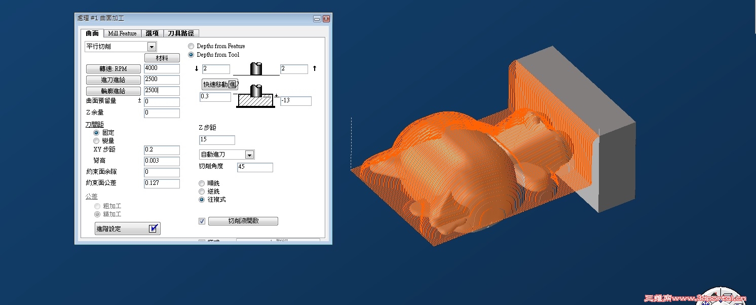

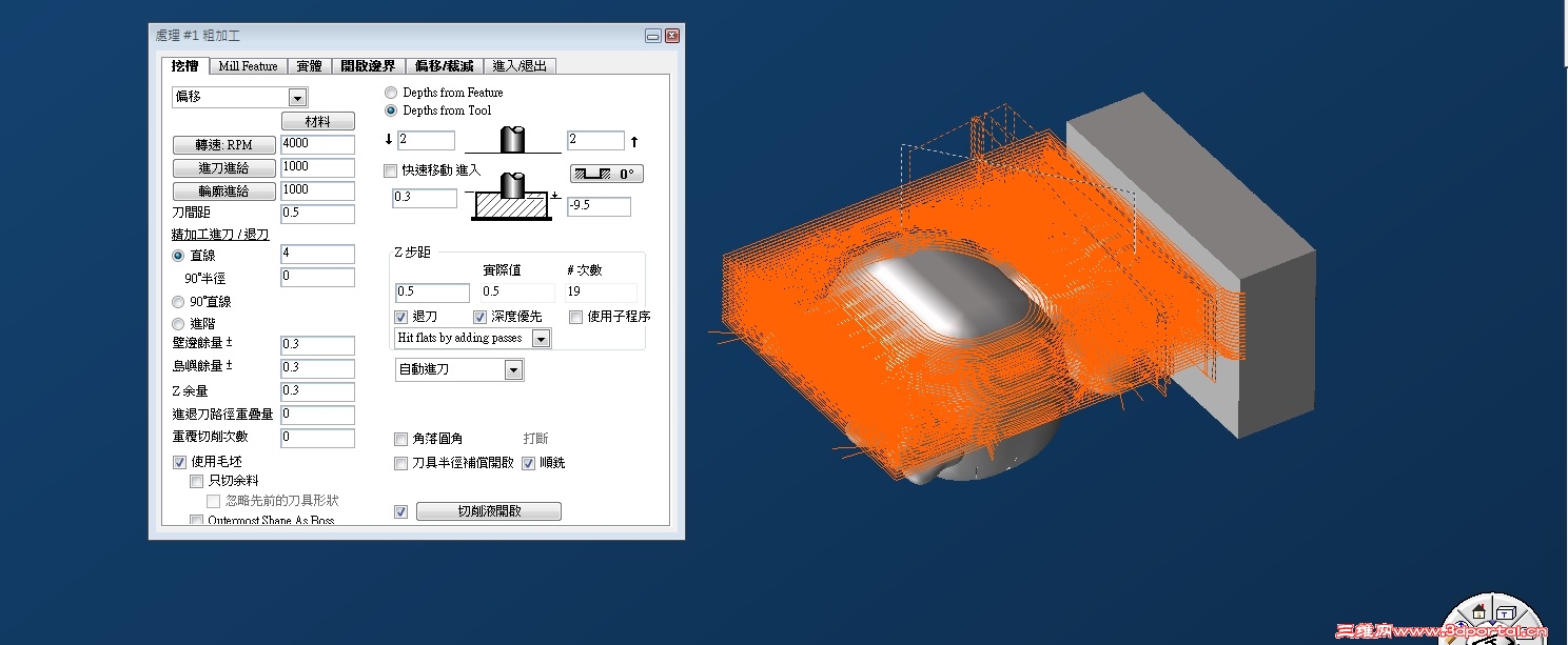

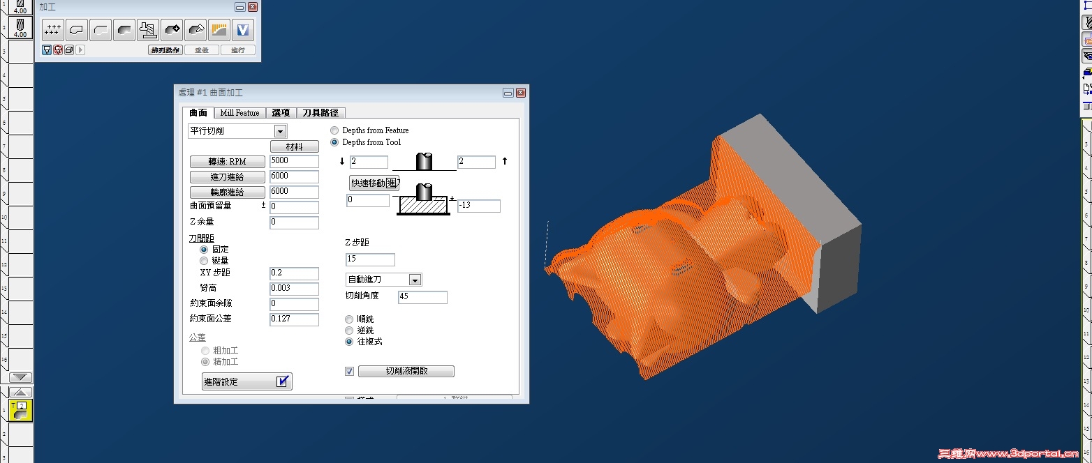

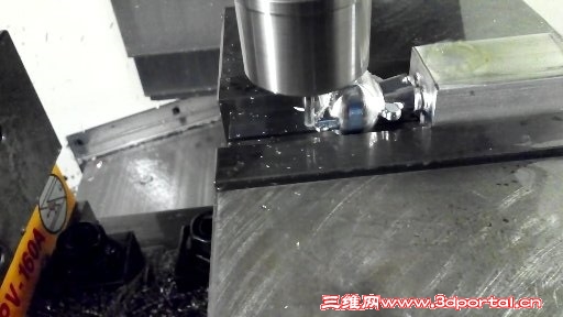

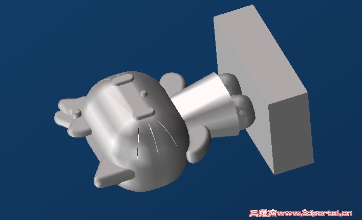

下面是刀路  至於實體檔可能不方便& P( V- t, X* P; W, S) Y
1.jpg " k' b( I9 b6 c7 h. O6 v
2 G! z# ?8 [6 d6 L. m' M
6 s) ]# H4 u( A/ x& _
2.jpg * u% Q  p  K6 q7 D- g  R

3.jpg 5 P! `  z% Q& i$ y5 j* M+ X/ |

4.jpg 9 _: s$ b2 k: N

5.jpg 7 s' J8 X5 b6 O4 q' p* F5 |7 h- M

谢谢老大的分享,第一张图片进给4000多。。。。。怎么这么快?也可能设备好??
