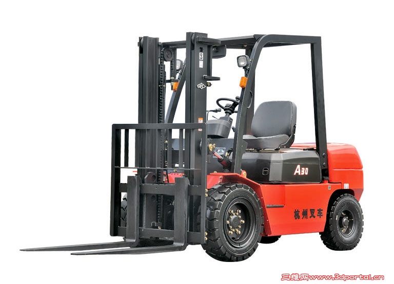

9 }. ]& U1 W9 P. e 叉车货叉的间距,有相关标准吗?
0 x  V5 v$ R) z- c# Y7 x) a5 f( w  |& u# M. d+ s
是两个货叉的中心距,还是外间距呢?
; Y0 E+ t( P' M: H& c: y1 j. Z0 {
货叉间距应该是可以调整的吧?一般是怎么调整的呢?, `/ j6 F- H4 P# G! k. K+ e8 N
2 F- J  ?/ @/ e7 n 借用下网图:
+ y0 y: ^7 c# r' [5 u. r# x
" n) B) J6 |+ E& F) @ 2014022856453513.jpg ! _* X. i) ?4 W4 y$ f7 {. q

货叉的间距并没有相关标准,是可以调整的。' \0 t0 \4 u0 e$ h* T& v& {& L. y

如下图示:/ ~& @! s4 T$ ~& P' P- c) L: d' ]
每个货叉后上方有可向上拉起的定位块,定位块是卡在上方横梁上的卡槽中的。, |3 t; o0 }* |, e; x) F1 c
拉起定位块,左右调整货叉位置,直到所需要的位置,放下定位块并使其落在卡槽中就行了。

明白了,就是通过货叉插销插入门架横梁的卡槽来定位,调整两根货叉之间的间距。1 i7 u7 @- y: O' G% S; ?# i
6 t+ y7 g% N0 {8 [7 q% v: N& r
但是,卡槽之间的距离好像不是可以任意调整的吧?* j! ]3 h, `, |3 Q  l% Y
' S. S" {$ d1 `8 h$ P( T) J- Z门架横梁上有几个卡槽,也就是有几个调整尺寸,是这样吗?

货叉之间的间距确实不可以任意调整,只能按门架横梁的卡槽确定。
