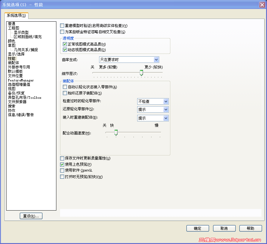

   装配的时候,点中两个参考体,如两个面后,以前是自动到达重合位置,然后点击确认算是完成装配。而我现在遇到的问题是,点击两个面之后没有任何动作(预装配),然后选中想要的装配后确认完退出,才会动作到达重合的位置。当想要正反面的时候无法先看到装配效果再确认。请问该如何解决- ^" F6 ]7 }8 F9 O4 t. }
  f+ I5 c1 B7 `% a/ n; _0 m' x7 _  J! o
而我现在用的是15版SP3的。以前可以有这效果,后来取消了“选项”里的一些功能之后,就没法玩了, 该如何解决 ??3 G- ?# E  ~8 B( r. f. M1 g

接着你的话说,恢复选项试试看
发表于 2015-12-1 09:55:48 | 显示全部楼层 来自: 中国广东肇庆
选项里面有个重设按钮。

, L; S. E" E5 X3 p4 u4 ^这个在选项里有设置的。应该是在装配体选项里,有个大概意思是在装配时动作的选项。你看看是不是动画速度这里调到了“关”的位置了。在系统选项的“性能”项里。

重新安装了2016的,我也不知道什么原因。先用着了。
