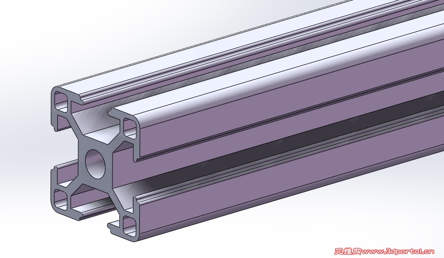

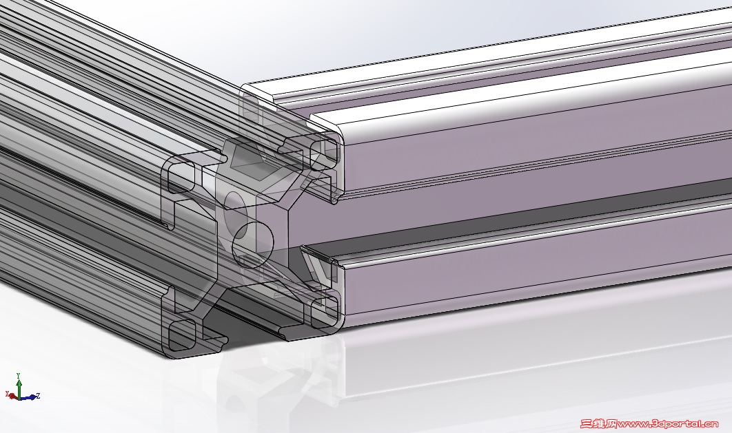

用方管做焊件的时候不会遇到这种情况,因为侧面都是完整的平面。现在自建了3030铝型材的截面形状之后问题就来了。3 D2 U' L$ z" ]2 s! ]( @
9 e1 P+ i. L, }8 F  s! q无论我选择哪种90度的边角处理方式,都无法切出整齐的端面。5 e$ j( l( H. \: C

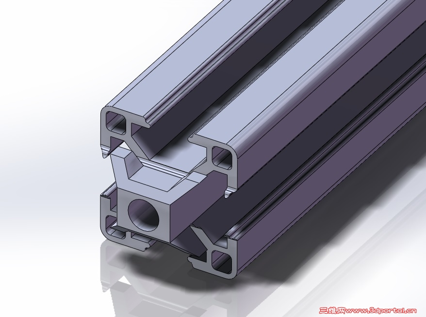

而实际得到的都是这样的:

6 x. x3 n- z4 Y& d  f6 L起初我以为是3D草图太复杂,组太多导致的结果。后来我只画了一个由两条直线构成的L型草图,做出来效果还是一样。

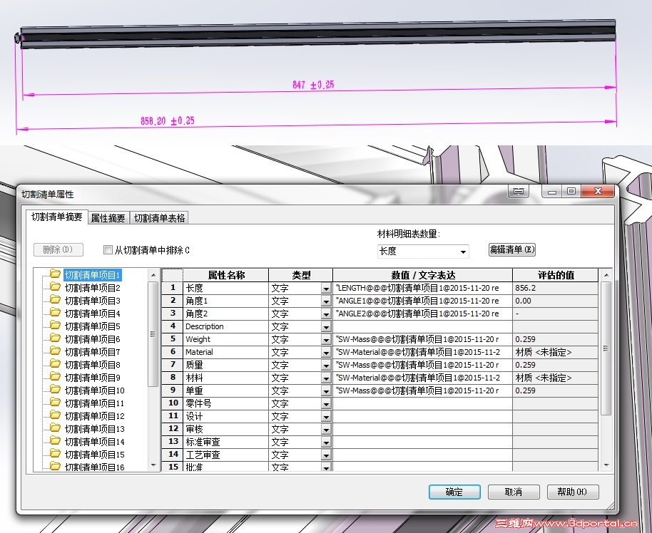

如果只是视觉效果,我大可不必在意这些细节。但是现在这货影响到我切割清单里的材料长度了。比如这根构件如果平整裁切的话长度应该是847,但它给我算上了榫头的长度就变成了856.2。

目前为了不受影响我只能用3030方管代替实际截面。Solidworks既然支持使用异型截面,那么肯定应该有对应的解决方案吧?特此求教。8 }8 d! V# w0 I) S

发表于 2019-3-9 15:48:27 | 显示全部楼层 来自: 中国广东
边角处理那里,有一个 “允许凸出” 的钩 去掉,就没有榫头。问题是,我solidworks 2015  2017 都是默认不选上的。偏偏换成2016,就默认选上了。而且我还不知道在哪里去除这个默认值
