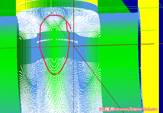

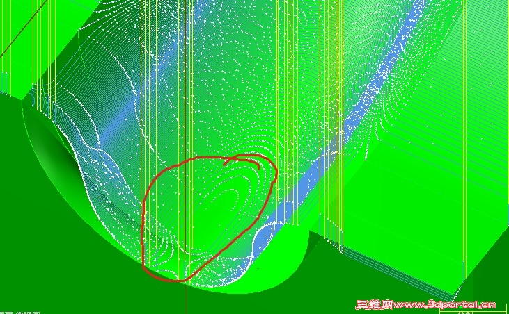

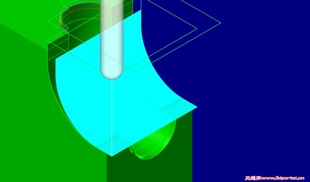

各位大神,拐角的地方怎么才可以让刀路密集一些6 K, l# Z% Z! q! S1 [2 X
等高刀路
等高刀路
平行刀路
平行刀路

发表于 2015-11-10 09:37:33 | 显示全部楼层 来自: 中国广东东莞
走环绕吧....
发表于 2015-11-10 10:54:24 | 显示全部楼层 来自: 中国台湾
是精加工刀路嗎~如果是應該用2D掃瞄~分兩截斷面做兩個刀路~就可以~或流線加工也OK~

 楼主| 发表于 2015-11-10 16:08:50 | 显示全部楼层 来自: 中国北京
是的,大神,能不能再设置里改一下,让拐角的开口小一点,有没有办法啊,还有大神,这样的刀路我试过,凹槽的两边加工出来有纹路,效果不理想

; Z8 d- p# e/ L/ n$ ~, S不然~3D掃瞄也可以~
$ w9 ~: k6 u# {/ |拐角開口是哪~不太懂~

3 B: a* v, w; L" y* ]. f2 ~; o! V4 y[img][/img]指的是这里,图片不怎么会上传,看看有没有图片
 楼主| 发表于 2015-11-10 20:10:29 | 显示全部楼层 来自: 中国江苏常州
大神,就是开头用红色圈出的地方

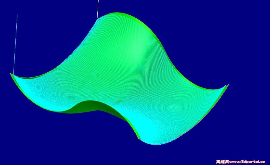

发表于 2015-11-11 08:23:15 | 显示全部楼层 来自: 中国台湾
1起向前看 发表于 2015-11-10 21:39
" R9 q3 O1 S( P/ z. [大神,为什么我找不到3D扫描刀路
. q+ |7 n' H1 p9 @' ?$ C. B
3D掃瞄~不就在2D掃瞄下面嗎~如果是用3D或2D掃瞄刀路的話~應該沒有你所謂拐角開口的問題~刀路間距設
/ ?3 m+ [! o- ~! t6 I: p& N7 D$ H置越小~路徑就越密集吧~

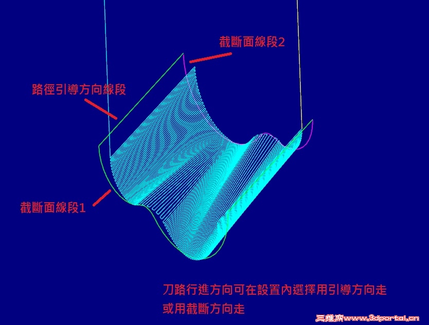

谢谢大神,找到了,没有拐角开口的问题了,大神,你能告诉我,一般什么情况下用扫描吗,新手不懂

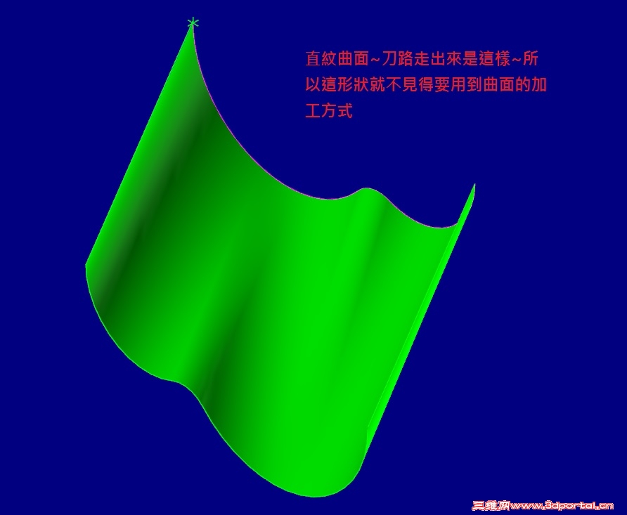

发表于 2015-11-11 17:13:25 | 显示全部楼层 来自: 中国台湾
1起向前看 发表于 2015-11-11 15:41
0 M* f( ]# \! x% Z* I9 O# P谢谢大神,找到了,没有拐角开口的问题了,大神,你能告诉我,一般什么情况下用扫描吗,新手不懂
2 |# I- o3 y: @* x5 w9 U2D掃瞄~由一截斷面形狀的線與一引導方向的線段組成~用於一般比較規則性的形狀~像你目前這圖形~用2D掃瞄就可完成~+ r* {+ F4 {2 x! {8 j
3D的話~可以有多個截斷面~與一條引導線段組成~形成刀路~如果你大概瞭解~掃瞄曲面或一些不規則直紋曲面的畫法~這刀路的觀念~我是覺得跟那差不多~不複雜的形狀問題不大~如果比較複雜的形狀~刀路弄出來~還是要跟你畫出來的曲面去
" x: t& X" H: _9 {2 C4 ?比對看看比較保險~

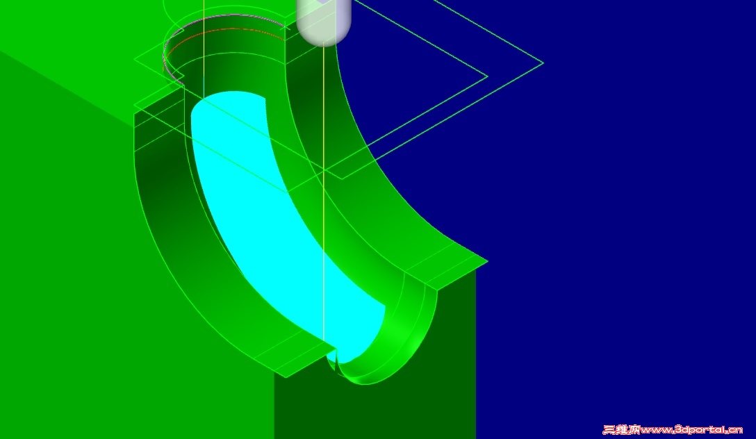

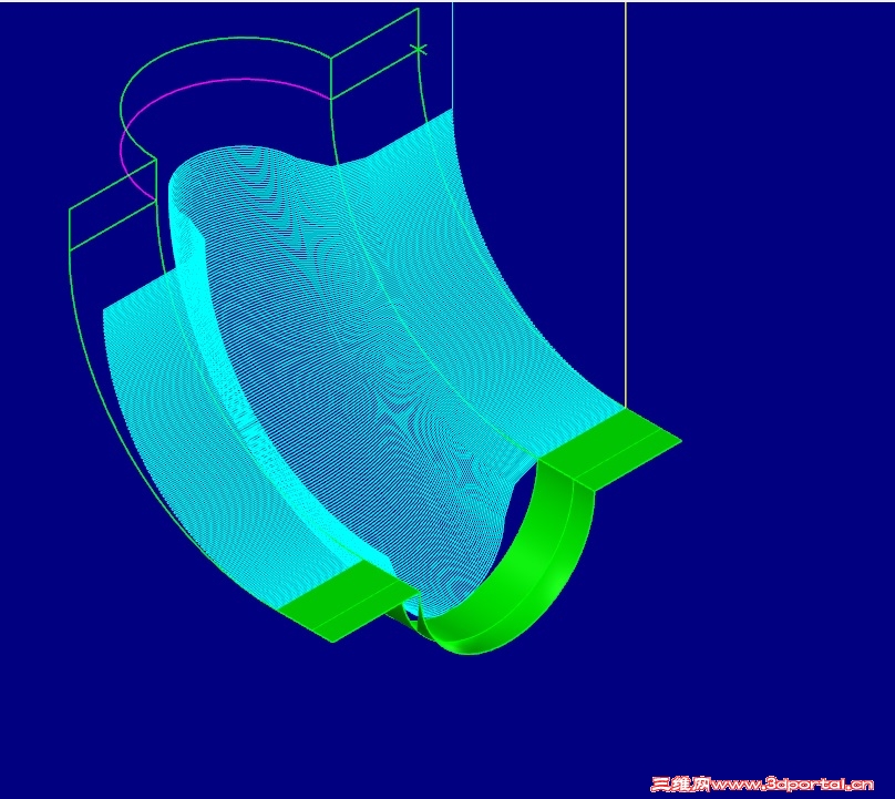

大神,能做个3d刀路,让我学习学习吗,我做的老显示过切,看来3D扫描刀路不是随随便便就会的
发表于 2015-11-12 17:58:04 | 显示全部楼层 来自: 中国广东东莞
一般都是加多步浅平面的.
发表于 2015-11-12 18:39:44 | 显示全部楼层 来自: 中国台湾
1起向前看 发表于 2015-11-12 16:33
/ V& O# p7 d9 ^2 ]大神,能做个3d刀路,让我学习学习吗,我做的老显示过切,看来3D扫描刀路不是随随便便就会的
0 J8 `* o7 H8 _+ H1 b7 O參考看看~~不過檔案是X9的~

 楼主| 发表于 2015-11-12 20:05:26 | 显示全部楼层 来自: 中国江苏常州
多谢,大神,哎,版本太高
 楼主| 发表于 2015-11-12 22:00:09 | 显示全部楼层 来自: 中国江苏常州
呵呵仙 发表于 2015-11-12 17:58
1 b4 |* s. P4 T5 {# y一般都是加多步浅平面的.
) [. }7 \& l7 Q0 F- t5 x) n9 \恩,谢谢,大神,没用过扫描,看刀路很好,想试一下,但没想刀,刀路老是不对
