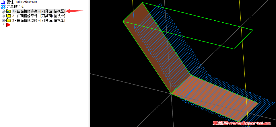

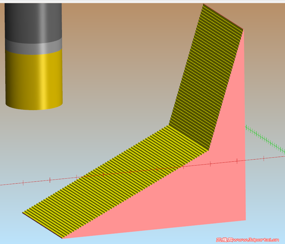

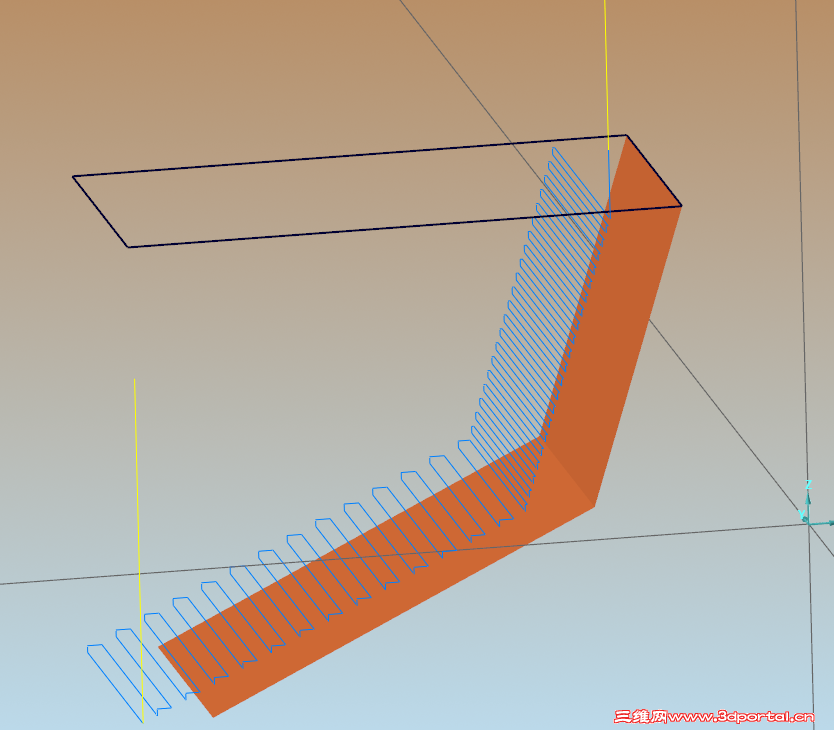

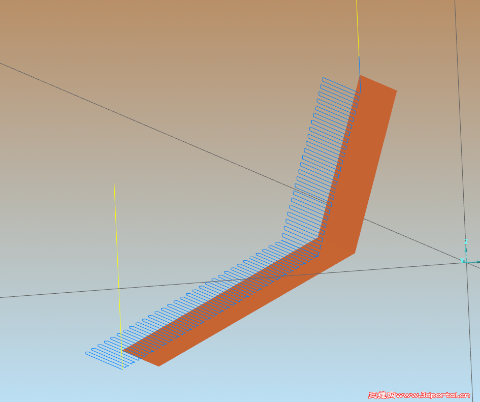

下面是同一个曲面,分别采用平行、等高、流线的刀路加工,都是用10mm刀,每刀间距也都设定为0.5,你们看看效果怎么样呢?哪个刀路做出来效果好?

 楼主| 发表于 2015-11-9 12:50:36 | 显示全部楼层 来自: 中国江苏南京
等高道路

 楼主| 发表于 2015-11-9 13:36:36 | 显示全部楼层 来自: 中国江苏南京
等高刀路
 楼主| 发表于 2015-11-9 13:37:24 | 显示全部楼层 来自: 中国江苏南京
平行刀路
 楼主| 发表于 2015-11-9 13:38:09 | 显示全部楼层 来自: 中国江苏南京
流线刀路

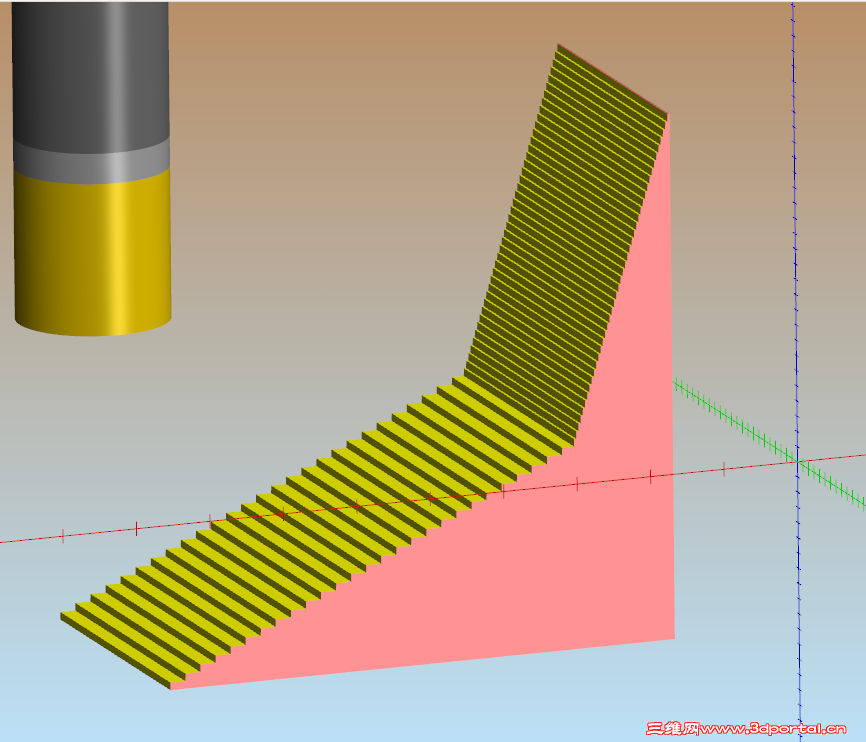

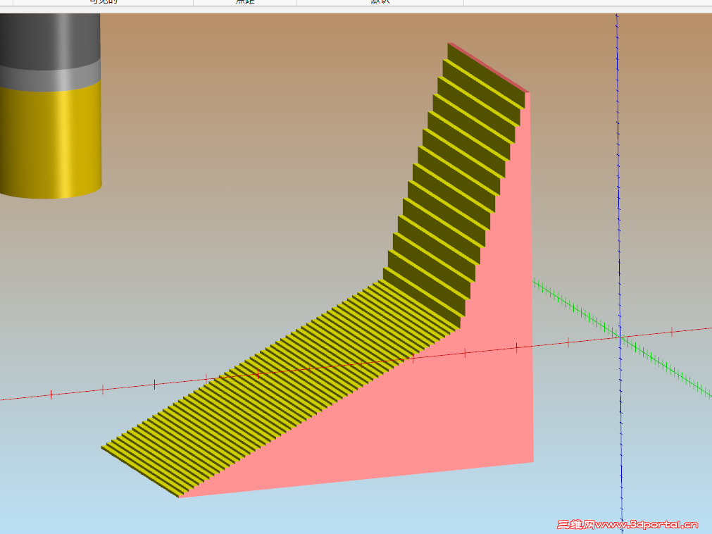

 楼主| 发表于 2015-11-9 13:39:37 | 显示全部楼层 来自: 中国江苏南京
下面是三种刀路的模拟效果

等高,切削间距是指Z轴每刀的下刀量,曲面越平坦效果越差
" ?2 d. T$ _: G1 H( v9 \平行,是指刀具在X、Y方向的平移量,曲面越陡效果越差
6 j  \; |$ z( U3 Z" l. o! Q流线,是指刀具向量垂直于曲面法向的移动量(可能说的不太准确),若是若干个曲面连接成的,那么所有曲面法向必须一致,加工不是一个完整曲面的时候,切削方向很容易不一致,也容易产生跳刀,所以最好是一个完整的曲面,效果最好。

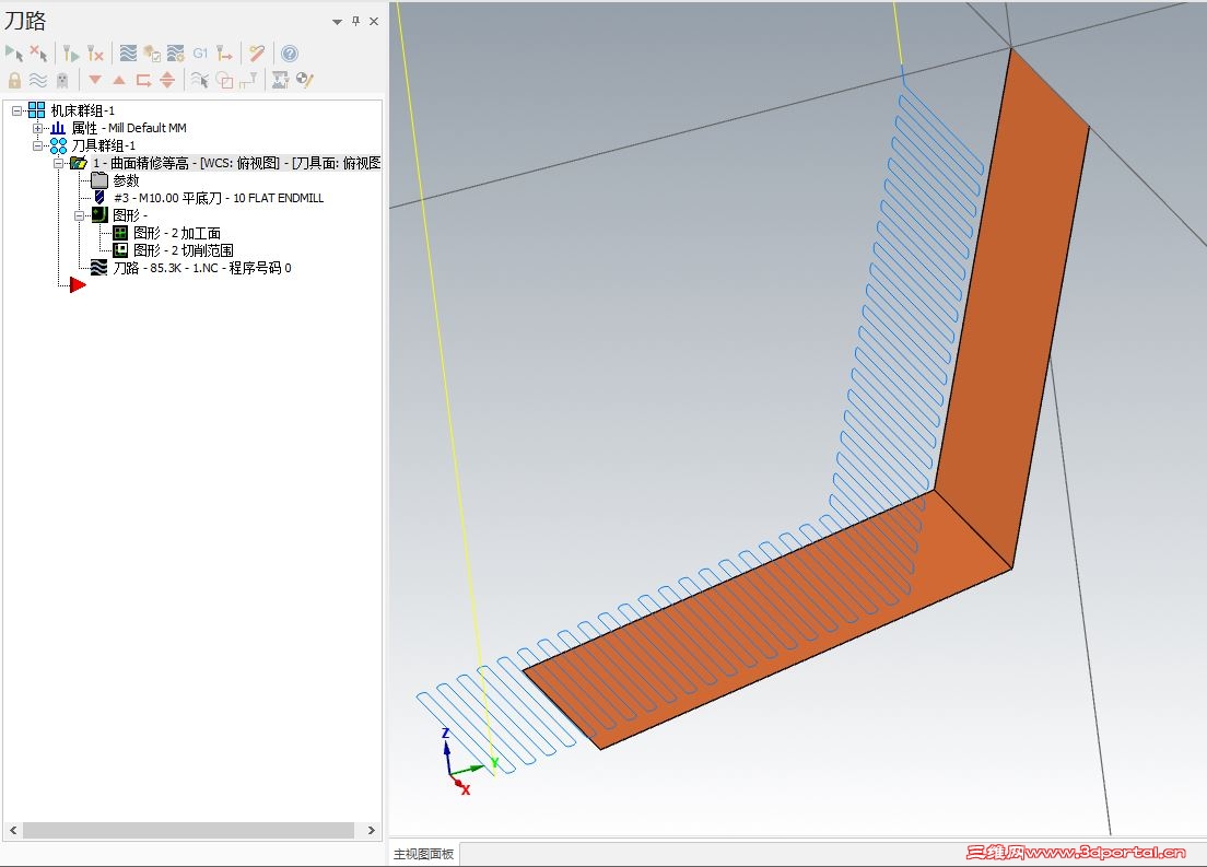

发表于 2015-11-9 22:16:17 | 显示全部楼层 来自: 中国浙江宁波
等高加工时加入一条曲面的投影线,曲面效果会好点,
 楼主| 发表于 2015-11-10 07:47:03 | 显示全部楼层 来自: 中国江苏南京
fredpaw2015 发表于 2015-11-9 22:16
$ b! M; e4 t9 s$ R+ Z3 Y等高加工时加入一条曲面的投影线,曲面效果会好点,
) D) I; R) F. |4 z1 G4 S3 {3 z! ]
怎么个加法呢?请教一下啊

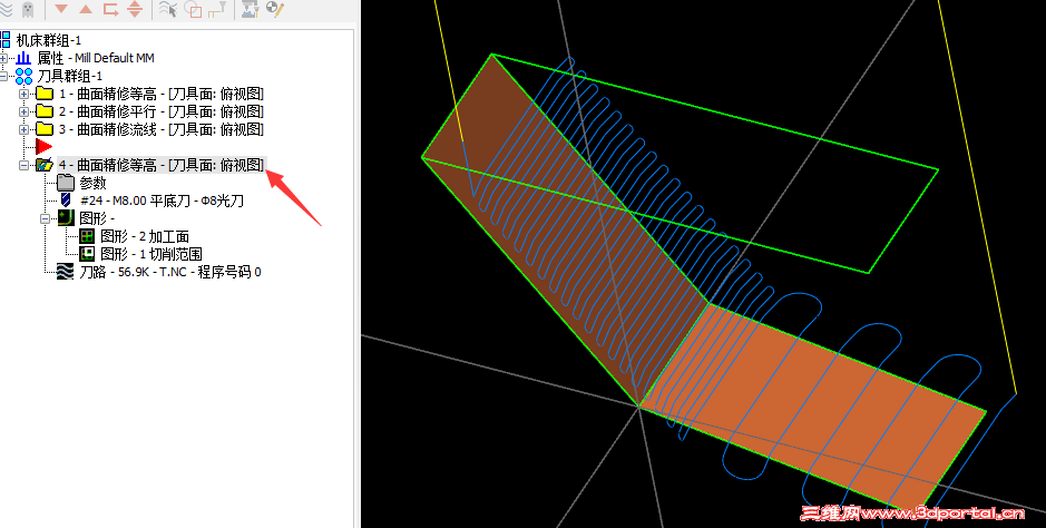

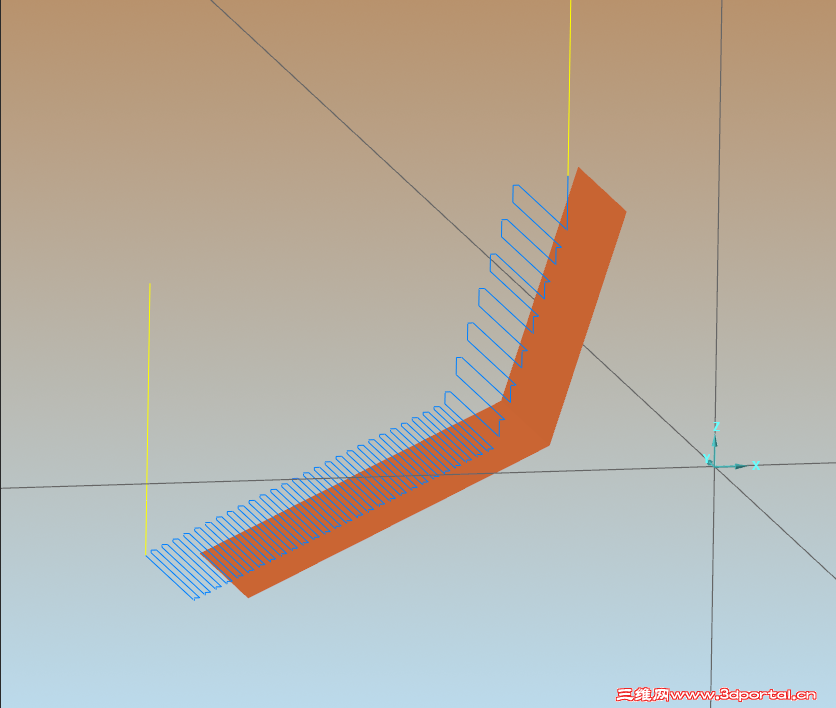

发表于 2015-11-10 09:51:17 | 显示全部楼层 来自: 中国广东东莞
本帖最后由 GP88 于 2015-11-10 10:02 编辑 , x& E* `% x9 a1 {& }) s: L
饭好香啊 发表于 2015-11-10 07:47+ o1 k. _; j; i& V* u; q. @6 ~* Z0 s
怎么个加法呢?请教一下啊
) |4 Y- L- C- @2 H" a. u; q) ?等高.................. \) Y9 J3 p" W" i& M5 p" `
 楼主| 发表于 2015-11-10 12:25:35 | 显示全部楼层 来自: 中国江苏南京
GP88 发表于 2015-11-10 09:51
4 i' o6 Y6 G2 [- Q等高.................
, G- q$ O' ~6 n6 }
咦!这效果确实不错啊,请教下你那条线怎么用的啊?
 楼主| 发表于 2015-11-10 12:32:06 | 显示全部楼层 来自: 中国江苏南京
1 _- z6 E  m) b4 a等高.................
! u( ]* Z0 ~( l) k6 O0 J* D
谢谢大师,搞出来了,是不是就是在边界范围里选一条线?原来等高也可以做出流线的效果
发表于 2015-11-10 14:22:00 | 显示全部楼层 来自: 中国广东东莞
饭好香啊 发表于 2015-11-10 12:32' M/ c7 s5 i. V  u0 |
  t, Q) b1 @. q% H7 h是的加多一条线

发表于 2015-11-10 18:41:37 | 显示全部楼层 来自: 中国广东惠州
我附图档 给大家
加多了一条切削范围
加多了一条切削范围
一条切削范围
一条切削范围
