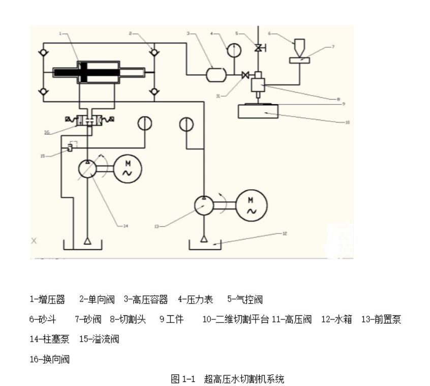

看看对楼主有没有帮助。,图片上传不了??# W/ |: l- r0 N- g

我用过高压水,用的类似于楼上的增压系统
