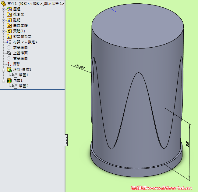

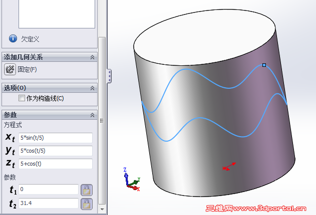

发表于 2015-11-5 14:43:12 | 显示全部楼层 |阅读模式 来自: 中国重庆
用包覆做的
% Y# w! |" F% `. Y# O! E7 s: X; m
* C9 A8 o7 d. w9 [) |2 ~3 d( c% |
用包覆做的(浅蓝色曲线)
用包覆做的(浅蓝色曲线)

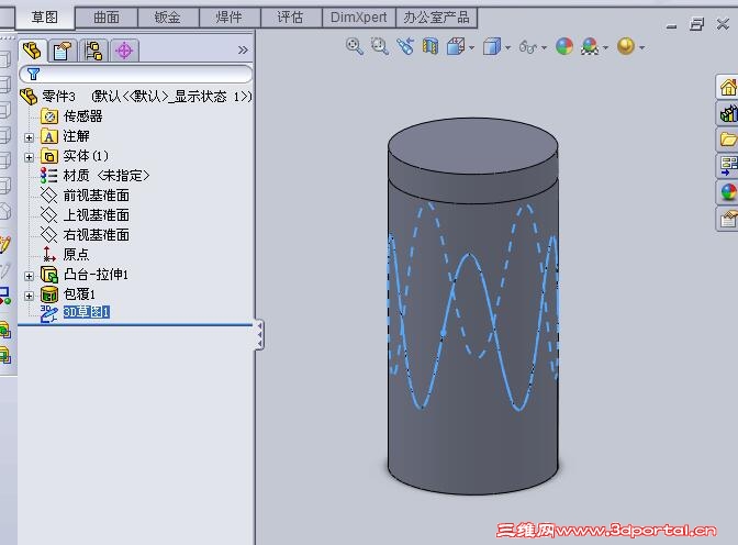

发表于 2015-11-5 22:08:35 | 显示全部楼层 来自: 中国台湾
參考5 T7 C" Z$ C+ b$ R
- V4 }$ z6 D* }$ n( V
1 m( }% i& d5 [  t

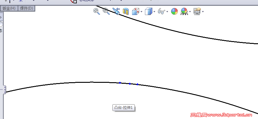

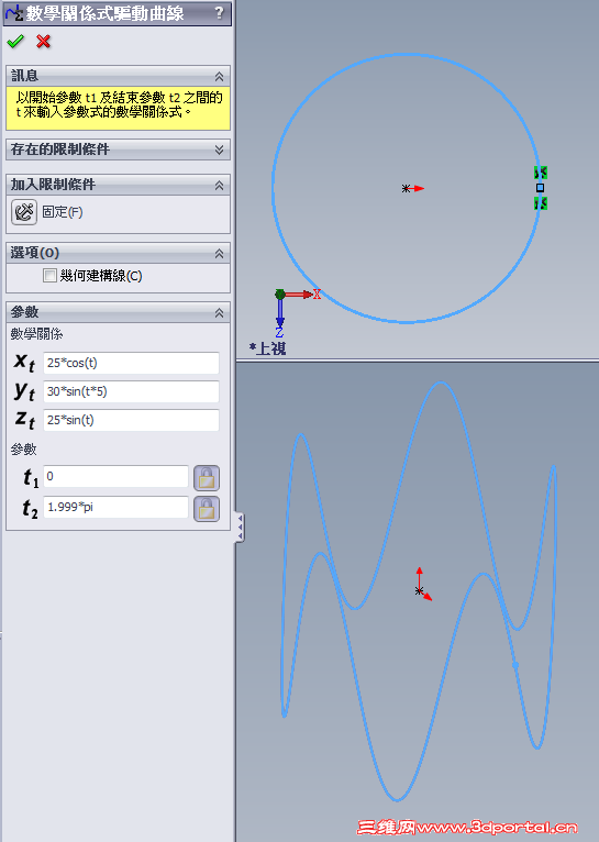

发表于 2015-11-6 08:29:28 | 显示全部楼层 来自: 中国四川乐山
ryouss 发表于 2015-11-5 22:08
- F0 w5 l7 [5 ]7 T7 ^: m/ S參考
6 P* I4 X; h5 t4 F
1.999pi………………

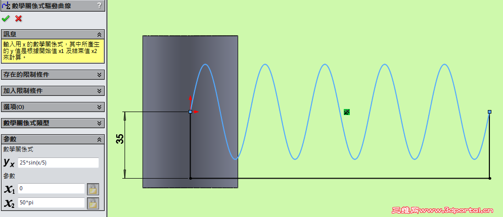

发表于 2015-11-6 08:32:48 | 显示全部楼层 来自: 中国安徽蚌埠
; Y, M; b' O6 [1 P# @0 `8 e( p6 `+ J( g9 `/ N0 S  l* m

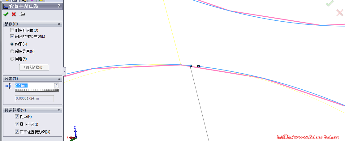

参考,t为曲面上横向展开长度0 M; R( X: E0 m% F$ n! `
2 |- i# y% y$ z7 G# O  t8 |5 v
 楼主| 发表于 2015-11-6 08:58:08 | 显示全部楼层 来自: 中国重庆
请教:曲线怎样才能封闭?
发表于 2015-11-6 15:53:41 来自手机 | 显示全部楼层 来自: 中国安徽
zbq2334 发表于 2015-11-6 08:58' `4 O: L& p/ A* Q( C0 Q1 z  l
请教:曲线怎样才能封闭?
+ j; n' N# _* s" m+ t
用套合样条曲线
 楼主| 发表于 2015-11-6 16:49:22 | 显示全部楼层 来自: 中国重庆
谢谢指教。是不是先将两端点用3D直线连接,然后套合?
发表于 2015-11-6 19:06:24 | 显示全部楼层 来自: 中国台湾
包覆的作法
& `& i: D8 m0 Q, W9 n2 Y# n) P  d 1.png # |$ |& L5 j+ f0 F( A
; x0 V; T: l" r, i
  Q$ e& j0 k, T8 x2 r2 O6 D; o  B) p* M3 C: c$ V7 V

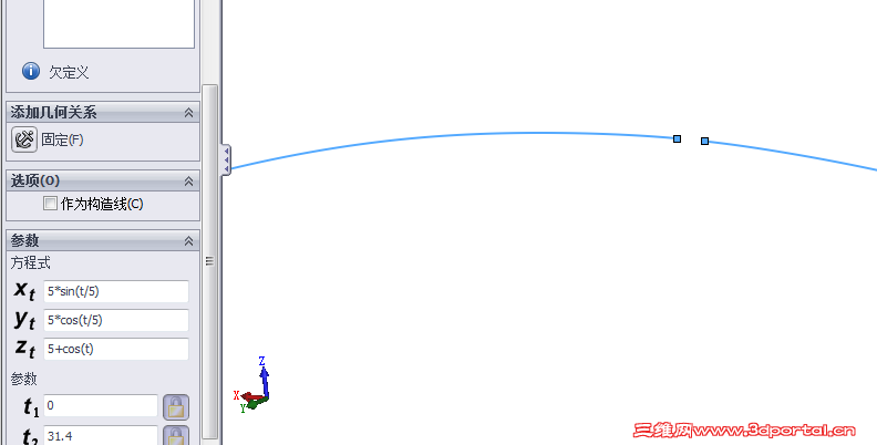

 楼主| 发表于 2015-11-7 09:11:09 | 显示全部楼层 来自: 中国重庆
ryouss 发表于 2015-11-6 19:06. ]8 G8 v* @9 b
包覆的作法
- O6 ~- |5 a) B+ x$ K# J) w
谢谢各位。公式曲线是不能封闭的,如要得到封闭的曲线,我是分别做两段,第一段t=0到pi,第二段pi到2*pi。4 ?, P# ~- C6 w! [/ ^# A
请教各位:还有更好的办法吗?
 楼主| 发表于 2015-11-11 09:10:41 | 显示全部楼层 来自: 中国重庆
请教各位:还有更好的办法吗?
发表于 2015-11-14 22:50:52 | 显示全部楼层 来自: 中国安徽蚌埠
点击套合曲线,选择公式曲线,完成,OK
7 E5 ^, E/ S7 C  f1 J0 t4 l3 j
 楼主| 发表于 2015-11-15 09:17:18 | 显示全部楼层 来自: 中国重庆
谢谢梁大和jinqin11,我学到不少。
发表于 2015-11-15 18:18:09 | 显示全部楼层 来自: 中国浙江宁波
最笨的方法是用在圆柱上画多一倍曲线然后上下用曲面上画曲线连起来,还是封闭的,上下摆幅依圆柱上曲线的高度而定,直径依圆柱直径而定
