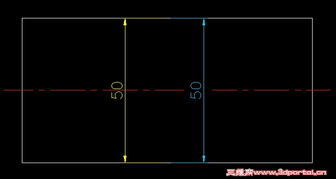

9 L! p7 w/ E  D+ [1 k 如题,自从用solidworks出工程图就解决不了的问题,2016里尺寸标注可以覆盖中心线了吗?或者有什么可以解决的方法了吗?

不懂你的意思,请截个图说明
发表于 2015-11-5 12:43:06 | 显示全部楼层 来自: 中国广东肇庆
flyfishe 发表于 2015-11-5 10:50  d- g3 e0 V; i3 u( Q7 M! _( ]
不懂你的意思,请截个图说明
% w# o7 Y; g. H5 }0 d! V不难理解的啊,比如左边黄色的这个标注就是不符合标准的。

 楼主| 发表于 2015-11-5 12:52:21 | 显示全部楼层 来自: 中国河北唐山
keilei001 发表于 2015-11-5 12:43& n; Q* c1 G, u
. J+ ]2 s4 ?6 D9 g! P
就是这个意思,从用solidworks就有这个问题,估计近几年改不了,看来老外关于取消工程图的理念还是挺有市场的

这个真的没有必要,偏置文字或把文字移出来就得了。
发表于 2015-11-5 14:24:40 | 显示全部楼层 来自: 中国浙江嘉兴
楼主可以变通一下。多搞二条中心线。长度调整一下吧。有时候很多地方都是没有办法的。那就变通 一下吧。

实在避不开,可以用两段中心线代替的,原来很多二维软件遇到这个问题也是人为把中心线打断的。

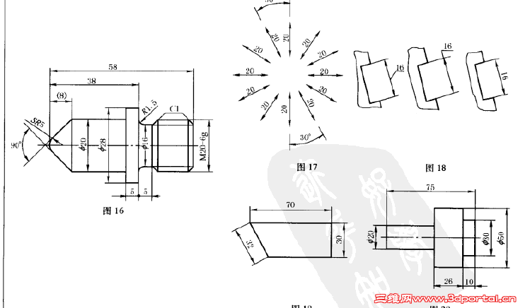

 楼主| 发表于 2015-11-12 08:31:00 | 显示全部楼层 来自: 中国河北唐山
BaiduShurufa_2015-11-12_8-27-50.png 特意去查了一下标准,里外都有啊,不过确定在里面的中心线都打断了6 B# x. v! i* M
