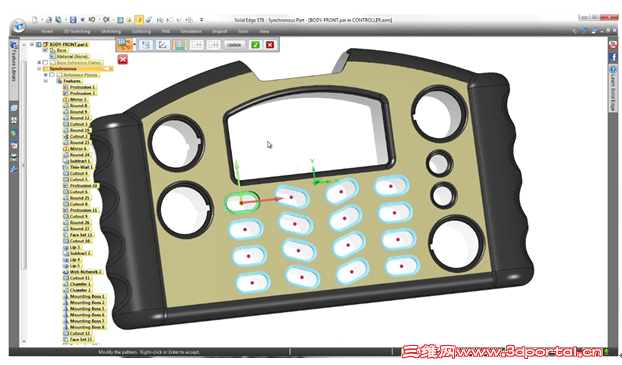

Solid Edge ST8已经颠覆了传统的阵列模式,设计师可以利用熟悉的Excel表格创建零件的特征阵列。Excel里的A,B,C列分别代表特征的X方向位置,Y方向位置和特征的角度。如果想要增加或者删除其中的阵列特征,设计师需要对Excel增加或者删除行即可。设计师还可以定义不同的起始点来控制阵列特征的位置,让设计事半功倍。

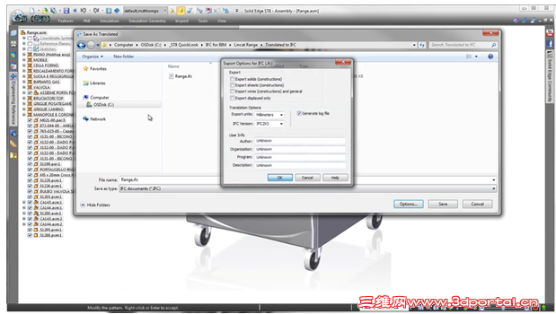

Solid Edge ST8扩展了数据转换的能力,支持导出BIM格式IFC数据。一般在建筑的基础设施建设时,会有IFC数据的要求,而Solid Edge ST8能完美支持该数据格式,Solid Edge ST8的IFC数据按建筑行业的要求,产生“地点”、“楼盘”、“楼层”的信息。到2016年,BIM将成为英国和欧洲部分地区所有公共部门项目的标准。
