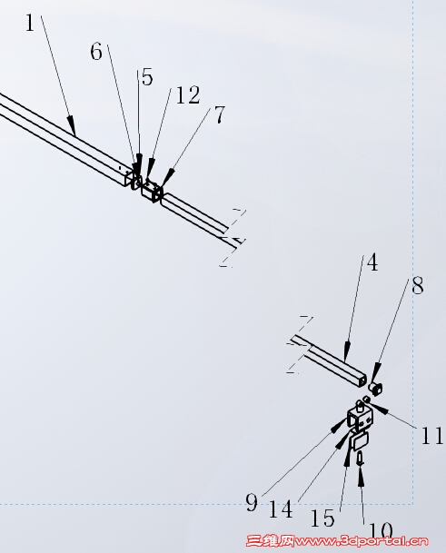

. u; l  O& `; r4 |" G8 `6 n就是在等轴测视图中使用断裂视图,会出现断口不对齐的问题。例如:一条杆的轴测视图中切口竟然是错开的。设置了切口距离也没用。求解,难道是SW的一个BUG??
* a0 h- [6 u- N0 l* N/ W
  ?8 K; `, d0 Z0 m  C# y度娘了竟然没有人遇到这个问题。
/ l6 ]3 [6 H, z6 y- `# O. F; ^$ |; L4 D& O3 t% ~( j% y
1 M2 ]" Q, {4 ^+ }' U* i
切口错开了
切口错开了
调节了缝隙也没用!
调节了缝隙也没用!

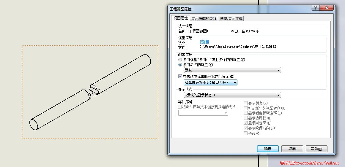

发表于 2015-11-2 13:43:27 | 显示全部楼层 来自: 中国上海
, ]' o7 s5 C6 P9 k! {$ f5 a
SW可以做的
阿帕奇 + 3
 楼主| 发表于 2015-11-2 15:19:12 | 显示全部楼层 来自: 中国广东江门
lyn3 发表于 2015-11-2 13:43" k. [1 t1 p% K. [5 o9 H% Q
SW可以做的
5 I4 m3 Q7 y" m* a
你是怎么做到的?什么版本啊?我的是2014。怎么我做出来的,和你的不一样了?求教一下。

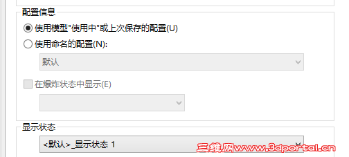

发表于 2015-12-26 11:32:23 | 显示全部楼层 来自: 中国广东佛山
本帖最后由 niatwy 于 2015-12-26 15:43 编辑 / a1 w* o$ ~$ M" }* A! \& f6 C
lyn3 发表于 2015-11-2 13:43( C$ e9 d) R5 f+ ^4 l
SW可以做的
8 _& T) L  W6 L1 h( g9 b- A但我的工程图属性标签和你的不一样啊,那个勾选显示的如下http://file:///C:\\Users\\niatwy\\AppData\\Roaming\\Tencent\\Users\\271426475\\QQ\\WinTemp\\RichOle\\2OQM4@KO8%{{$6EZL9_SVKA.png QQ图片20151226113114.png ,盼大神回复,谢谢http://file:///C:\\Users\\niatwy\\AppData\\Roaming\\Tencent\\Users\\271426475\\QQ\\WinTemp\\RichOle\\2OQM4@KO8%{{$6EZL9_SVKA.png$ C7 r( L" A8 I* d/ z

发表于 2016-3-15 18:08:45 | 显示全部楼层 来自: 中国台湾
個人目前的土炮做法,另做一配置縮短零件的長度。9 p( q6 T* s$ L. e
這樣斷裂視圖斷開處就不至於拉得太遠,也能稍微改善「錯位」的情況,但並非良計。; Y- ~9 P6 O: Z2 x1 x
2015新增的功能,確實大大加分。
