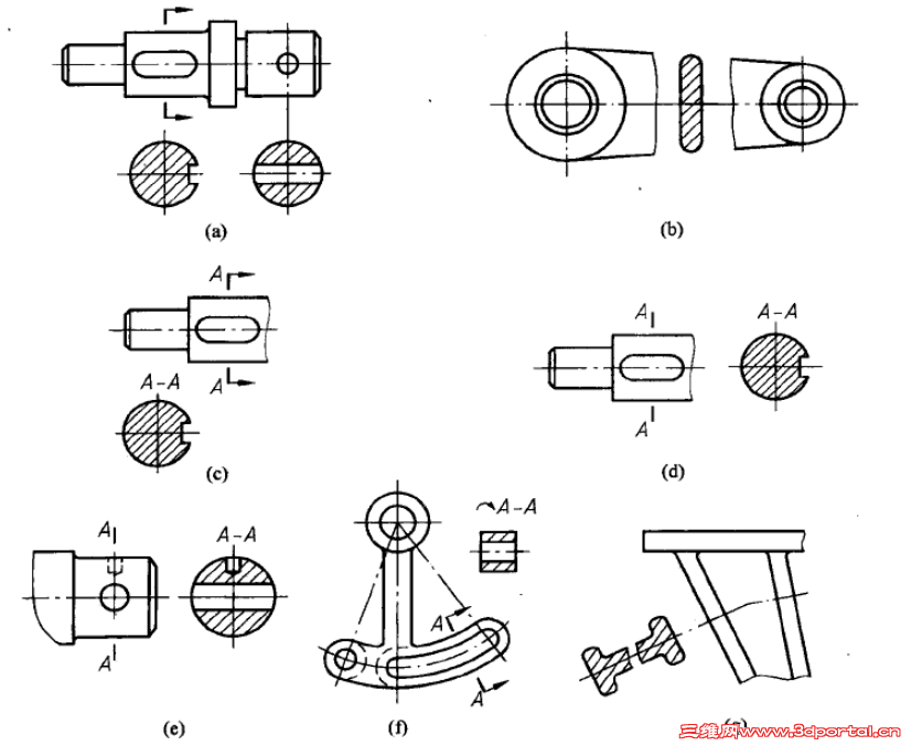

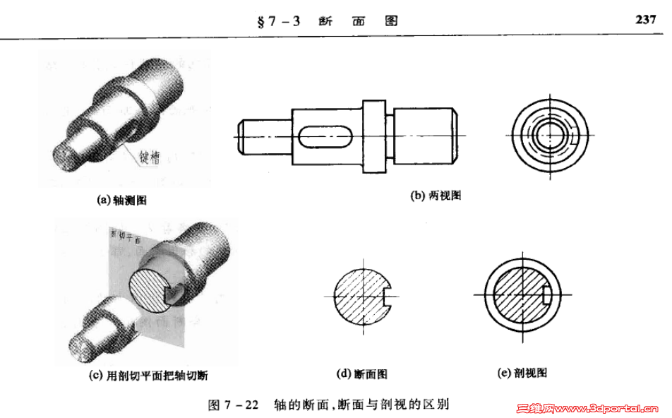

& n5 J8 G2 _$ a各位大侠,如下图所示的断面图的断面符号怎么才能在主视图生成(图二中的d图)。目前能想到只有手动画出来。断面图是可以通过剖视图里设置只显示剖面生成。

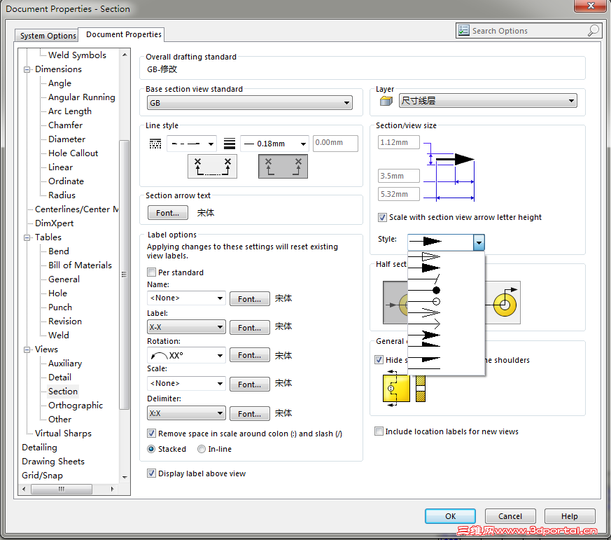

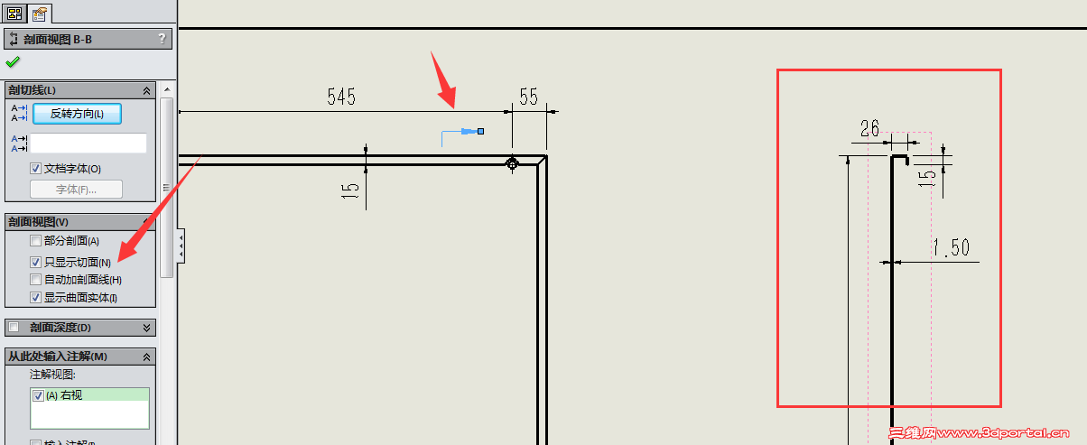

) Q& j& s/ b( w这个我搜过,用SW怎样在工程图中生成断面图啊?,如图一所示我已经做出来了,但是这不是我想要的。我想问的是在剖面视图的主图中的那个断面符号能不能自动生成(剖面符号和断面符号是不同的,一个带箭头,一个不带箭头。第二张截图已经做了明确的解释)

断开的剖视图工具,或者用剖面视图工具,2013版之后可以直接隐藏剖切线
2 K9 y- x- I8 A) O1 @. T3 Q
谢寂大,明白了
