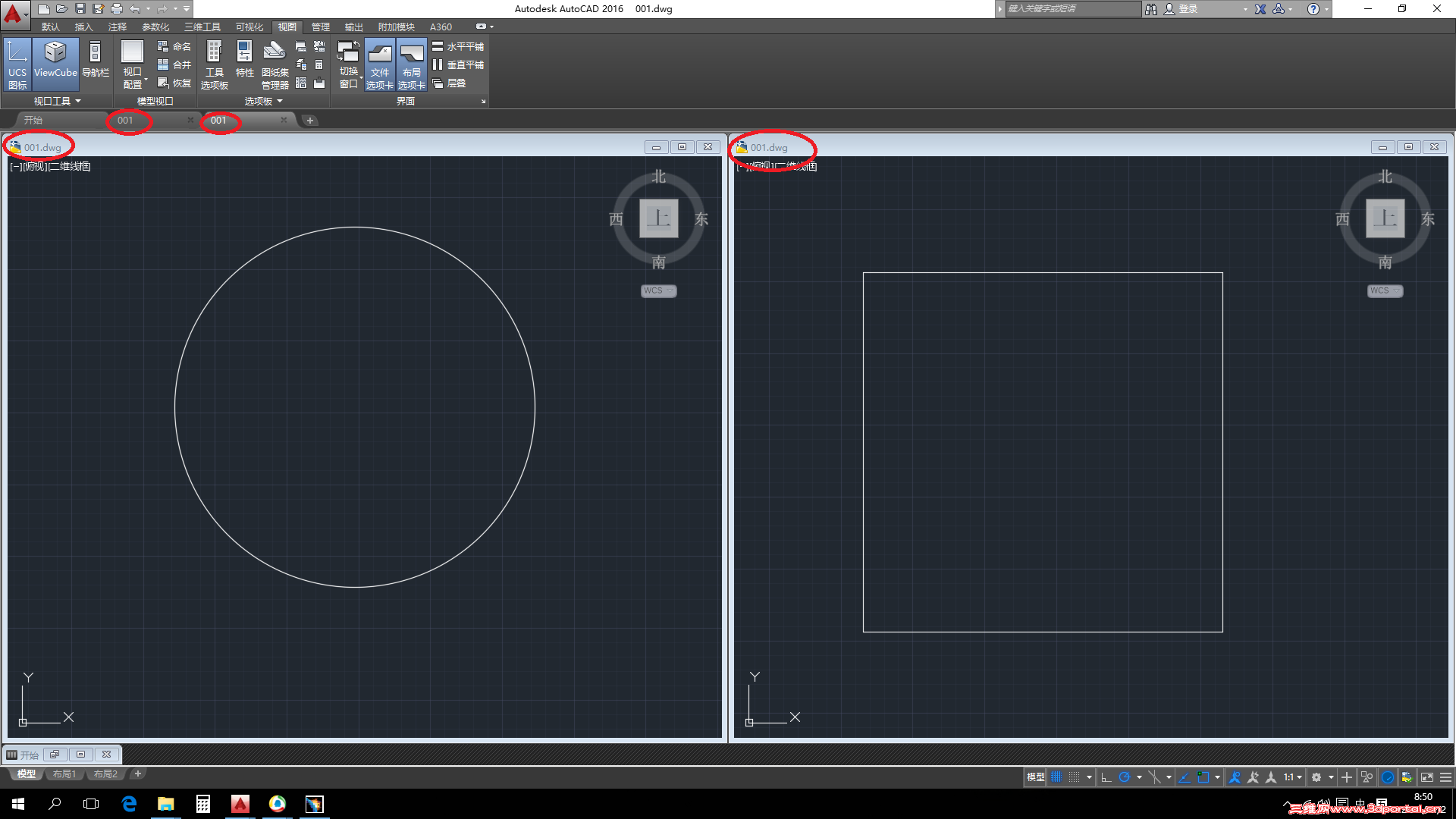

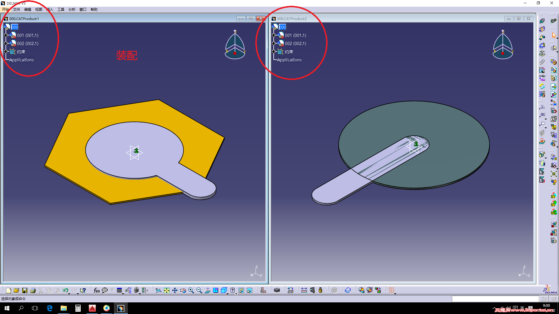

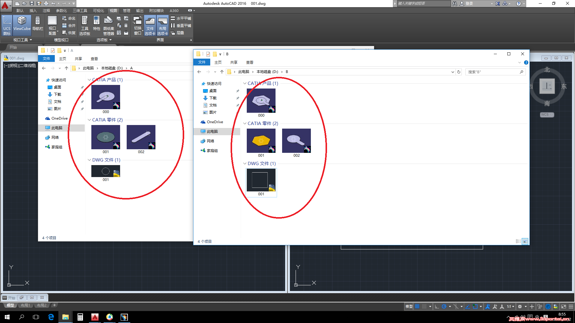

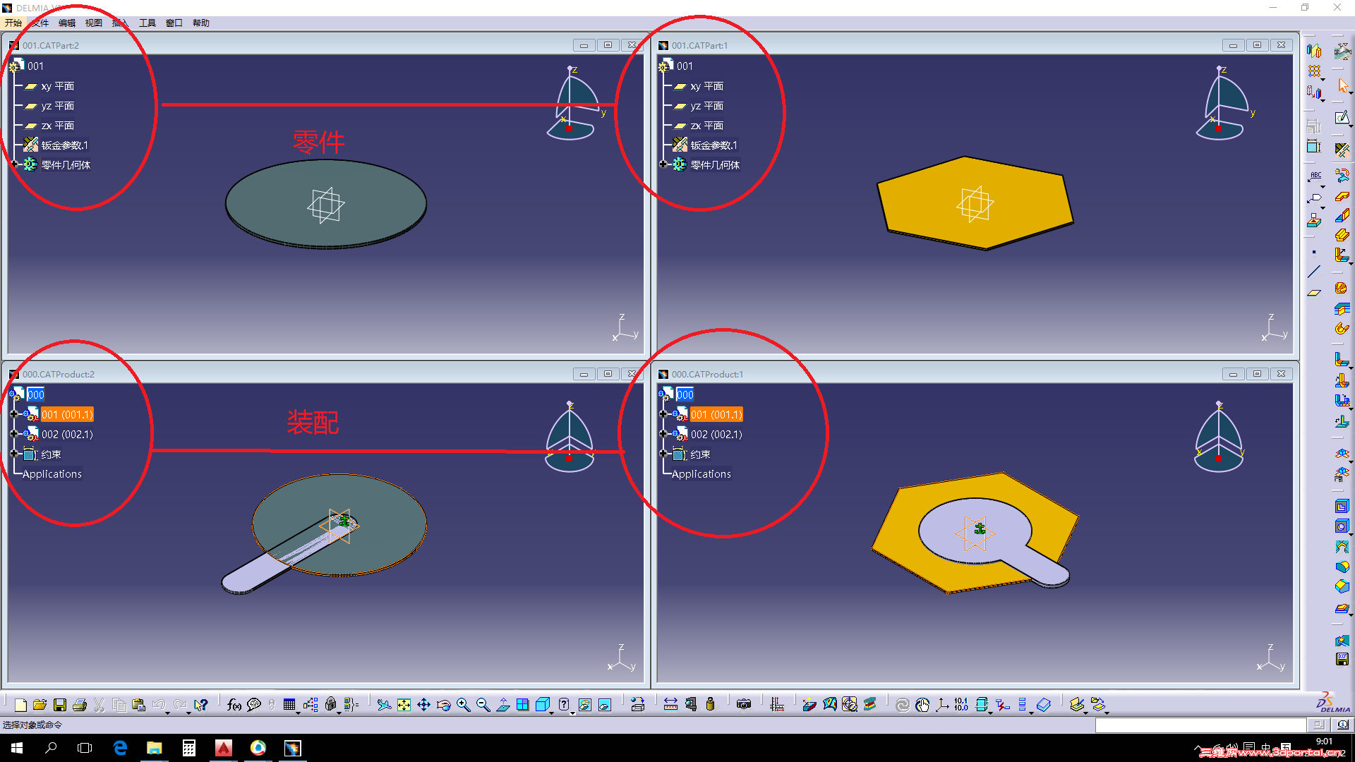

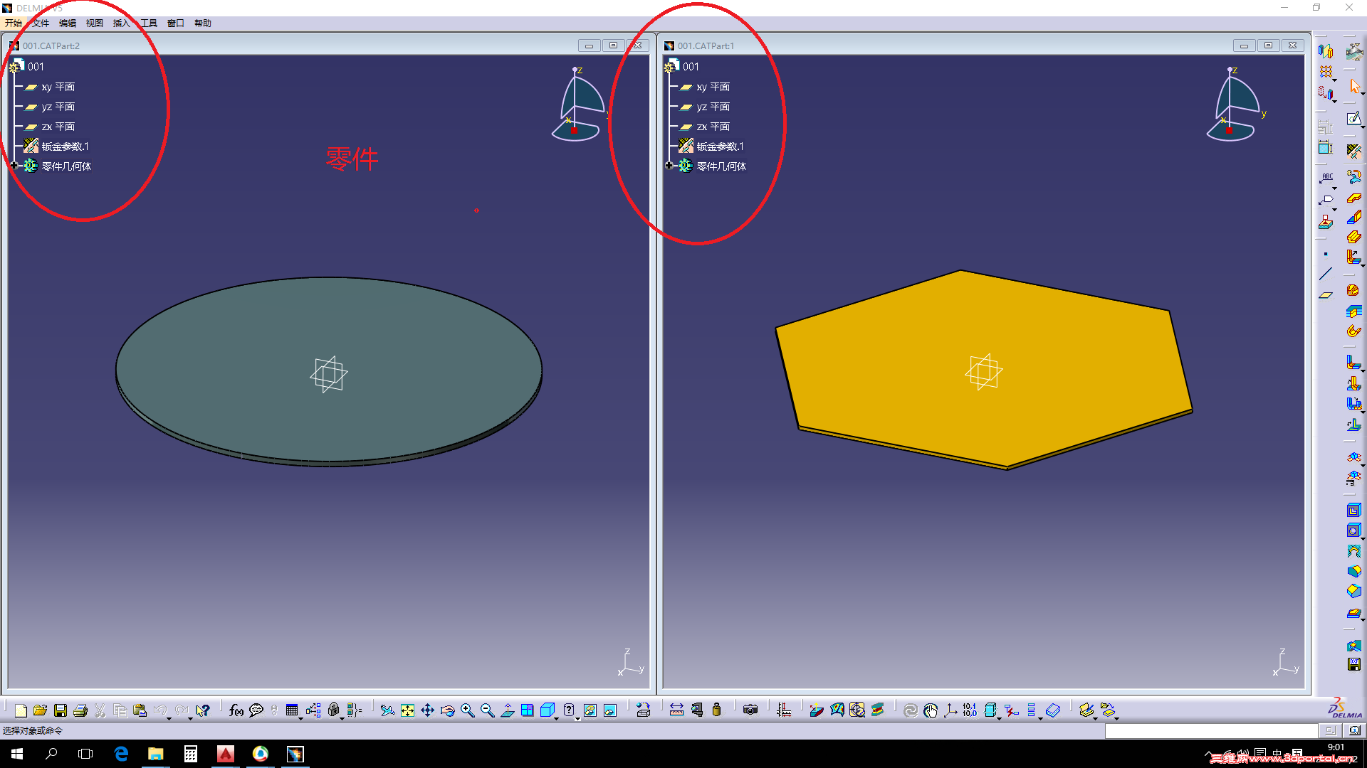

发表于 2015-11-2 09:36:19 | 显示全部楼层 来自: 中国上海
# _4 b3 h) O+ M% o$ K8 y  o" ?" _9 L2 S# U! V" q( |' c. X1 W
CATIA V5打开同名零件,同名装配,编辑及AutoCAD打开同名文件演示视频,: o! l- @. y6 Q  r# P& v$ ~1 C* b
仅作欣赏5 F5 B8 ]( F6 U/ |. Q# d. @! C
0 H$ p4 E6 I: i B.png # O6 p) ~: A- V3 c
C.png % U# o9 a- Q2 X; E8 @  X$ E' ]
6 A/ x) l6 l+ u+ C) Q" }, G% g( t+ D5 q* U
) r. I+ [" e1 }8 P/ P) e4 W& |
1 e& ?5 _$ g9 m1 Q$ ?
: J2 d4 |. s! {3 W' @
打开同命名文件演示视频.haozip01.zip
2 MB, 下载次数: 1
打开同命名文件演示视频.haozip02.zip
2 MB, 下载次数: 1
打开同命名文件演示视频.haozip03.zip
2 MB, 下载次数: 1
打开同命名文件演示视频.haozip04.zip
2 MB, 下载次数: 1
打开同命名文件演示视频.haozip05.zip
966.46 KB, 下载次数: 1
打开同命名文件演示视频.zip_2345好压分卷说明.txt
358 Bytes, 下载次数: 1
