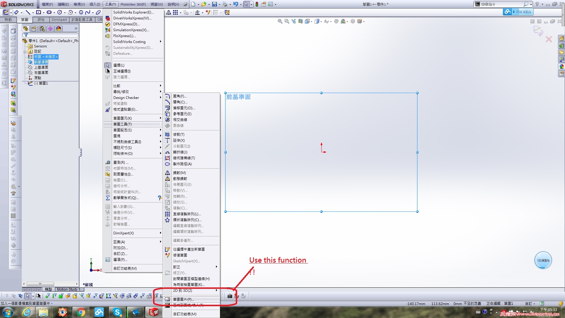

先把PDF转为图片,再在草图中插入图片。
发表于 2015-10-30 17:37:24 | 显示全部楼层 来自: 中国台湾
這樣嗎? 1.jpg 6 r: s. ]; F  j* d8 F: O

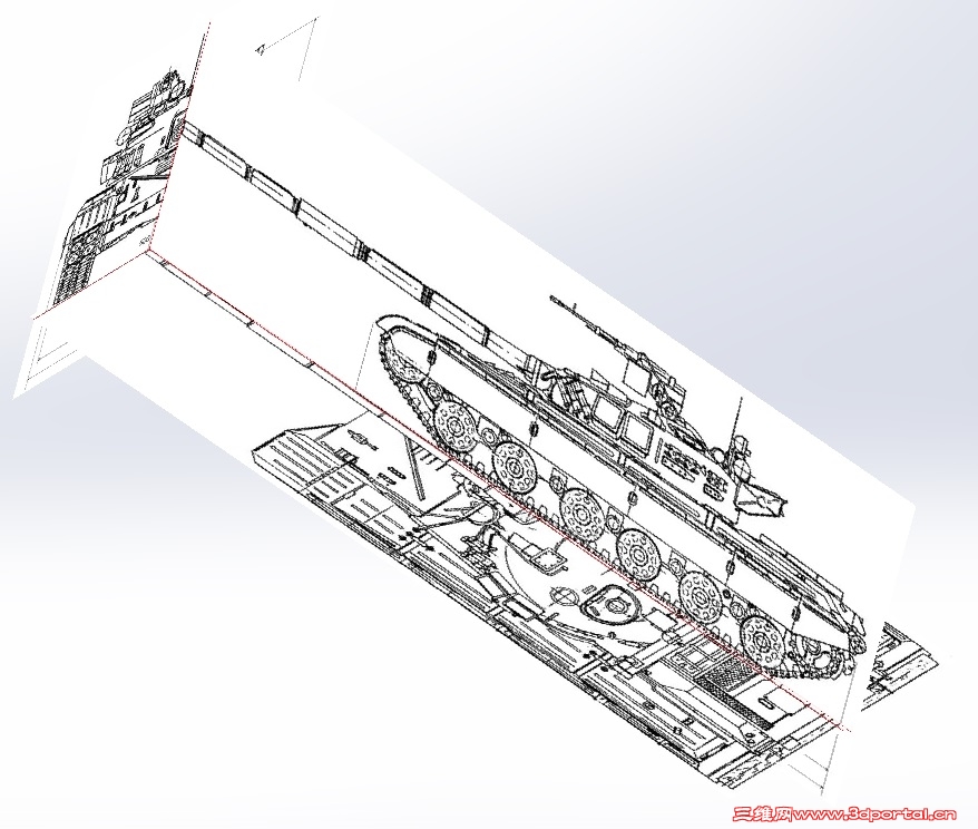

发表于 2015-10-31 11:52:14 | 显示全部楼层 来自: 中国福建厦门
尺寸比例是要自己去调整图片的,这个叫三视图建模方法

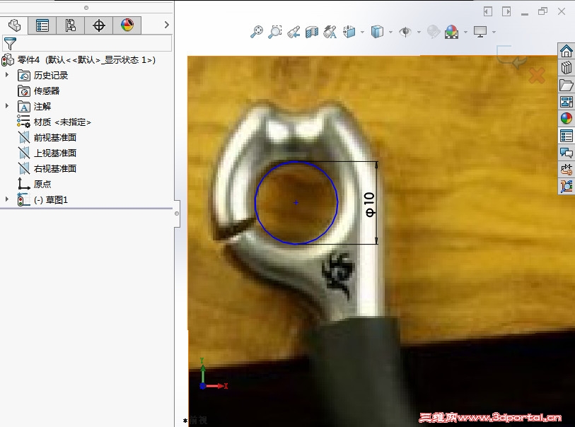

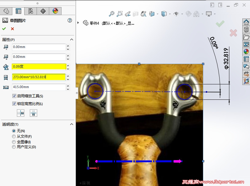

发表于 2015-11-5 10:37:36 | 显示全部楼层 来自: 中国四川攀枝花
只要知道图纸上的某个尺寸,就可以调整图纸比例。
; @% n( P$ Z9 o正好前几天帮别人按照片画了个简单的图,这里分享一下方法。* R1 s1 C$ |" h
" y+ l$ y( p- L- R* e0 V" A
这种方法的前提是,实物的照片要尽量正,照片本来就有透视的效果,再照斜了就不好比着照片画。9 ?& }1 m, r6 Z; f+ G
' U2 m) l0 ?3 Z7 E1 a# @
下面的这个照片就照得比较正,知道弓眼的孔是10mm的。
/ p- K/ d6 W7 h8 b图片插入草图后先画出两个弓眼的孔,过两孔中心画条线,5 J- {4 |/ G. i6 U$ a
再画一条水平线,标出图片需要旋转的角度,和孔的尺寸。
, }7 V5 V: a4 ~5 [9 Z+ }然后在草图图片的参数里输入需要调整的尺寸。
0 z9 }; u. y: E" g  {& ^图纸宽度那里『273.00mm』是图片的原始尺寸,『10』是孔的实际尺寸,『32.819』是描出来的孔的尺寸! ]7 K- Y5 F3 p5 Q
这样缩放后,再按图片轮廓把圆描出来,可以看到尺寸符合要求。
9 T# X; g5 B8 n 快照4.jpg " G2 `; z  z3 s$ j

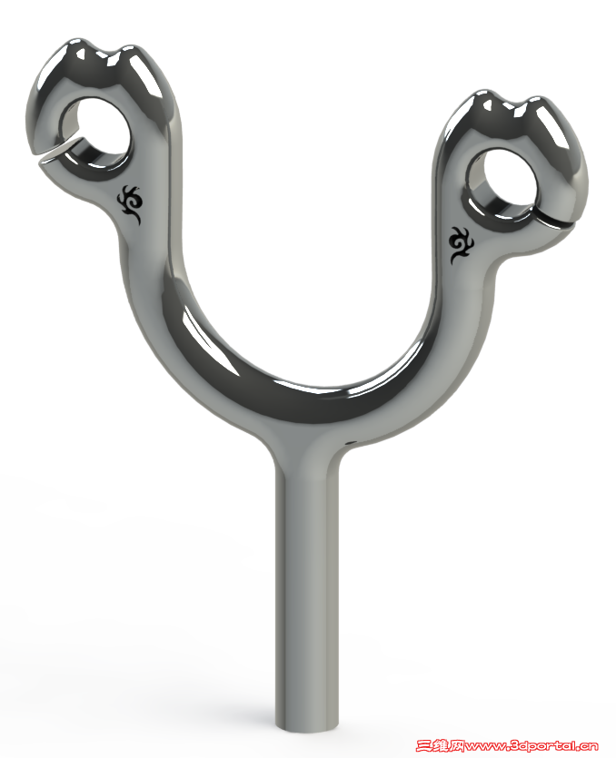

+ h9 f& R- ~/ E3 c比着图上的线条,把轮廓勾出来,这样就山寨成功了!

pdf图纸可以转化为dwg,然后就出来矢量图了,慢慢画3d的sw图纸呗
