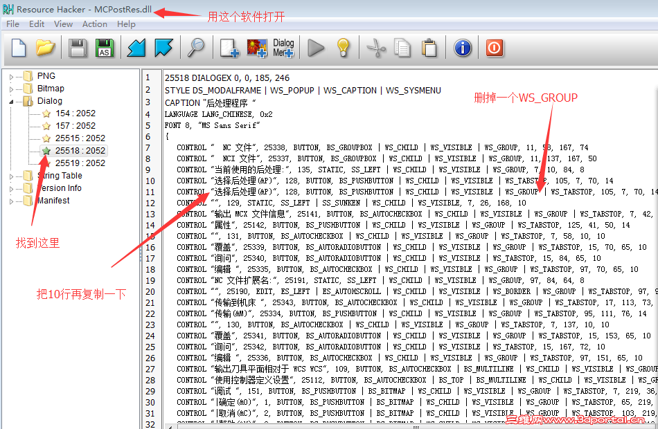

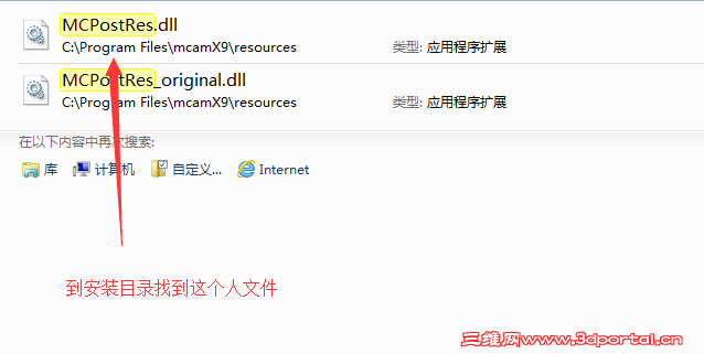

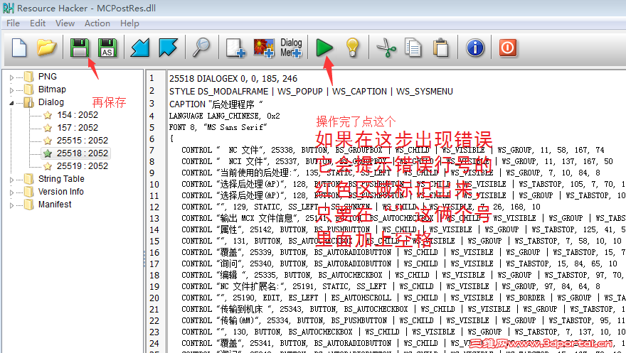

按我的图片去操作就行啦要用到一个软件  度娘去大把的啊    1.png 2.png 3.png 4.png 7 k) t; Q' R' S& r. X

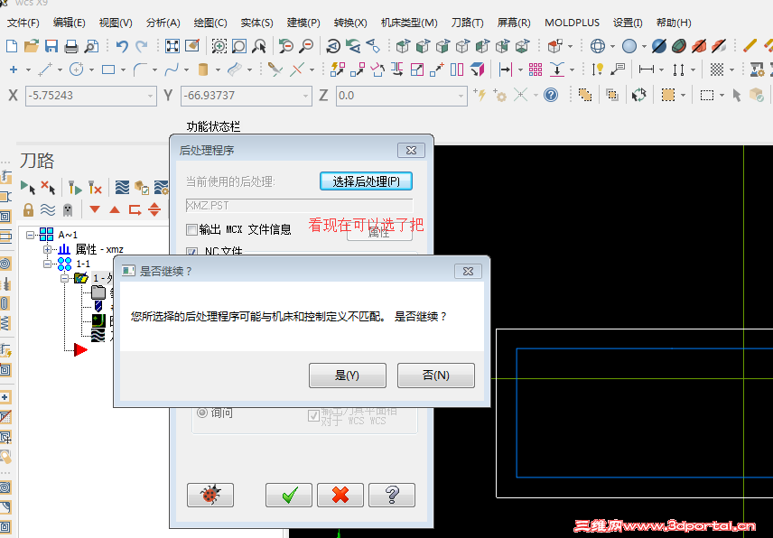

发表于 2015-10-30 12:00:31 | 显示全部楼层 来自: 中国广东东莞
你是点了这个选择后处理按钮才弹出的信息框吗?如果是,我还是老实的在机床群组换吧!!

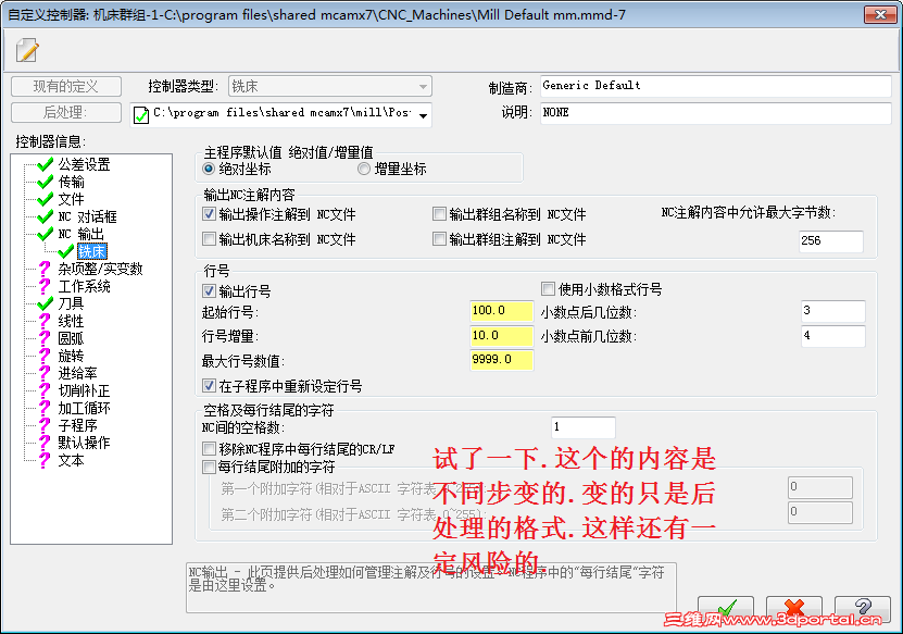

发表于 2015-10-30 17:56:09 | 显示全部楼层 来自: 中国广东东莞
1.png 6 `' W* K/ p. I/ B+ j
机床群组的控制器的参数是不同步更新的.用时得小心为妙./ h* s. w7 l4 A& m+ E9 F

发表于 2015-10-30 22:39:03 | 显示全部楼层 来自: 中国河北廊坊
其实吧,我还是老老实实的去机床管理器换后处理,这么换,风险太高,机床管理器的参数都不同步更新,慎用……
