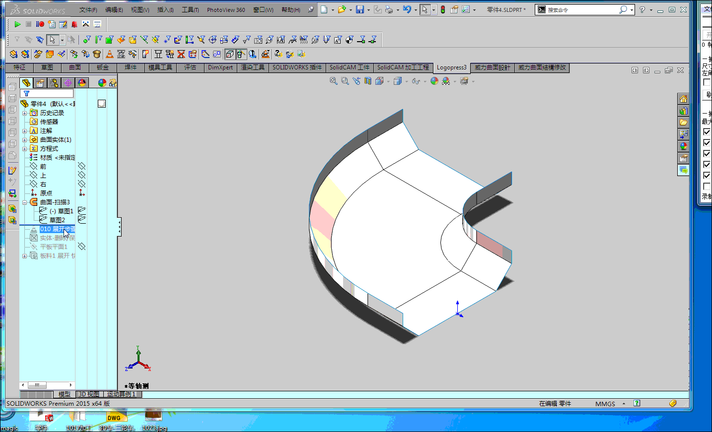

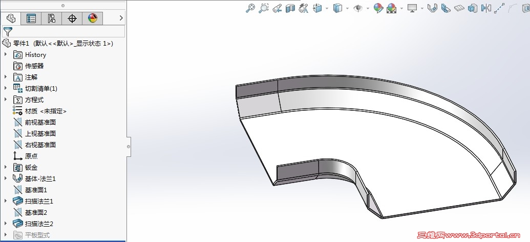

111111.jpg 1111111.jpg 请问这种钣金怎么展开呢) k( T' b: q* f: I0 e
 楼主| 发表于 2015-10-25 15:48:36 | 显示全部楼层 来自: 中国福建福州
那落料模怎么做呀,

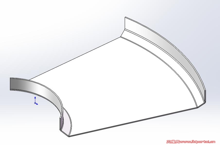

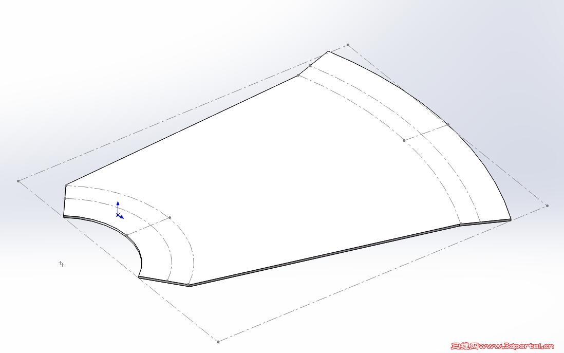

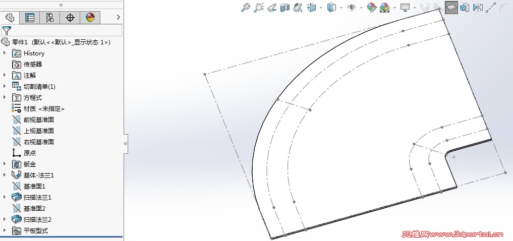

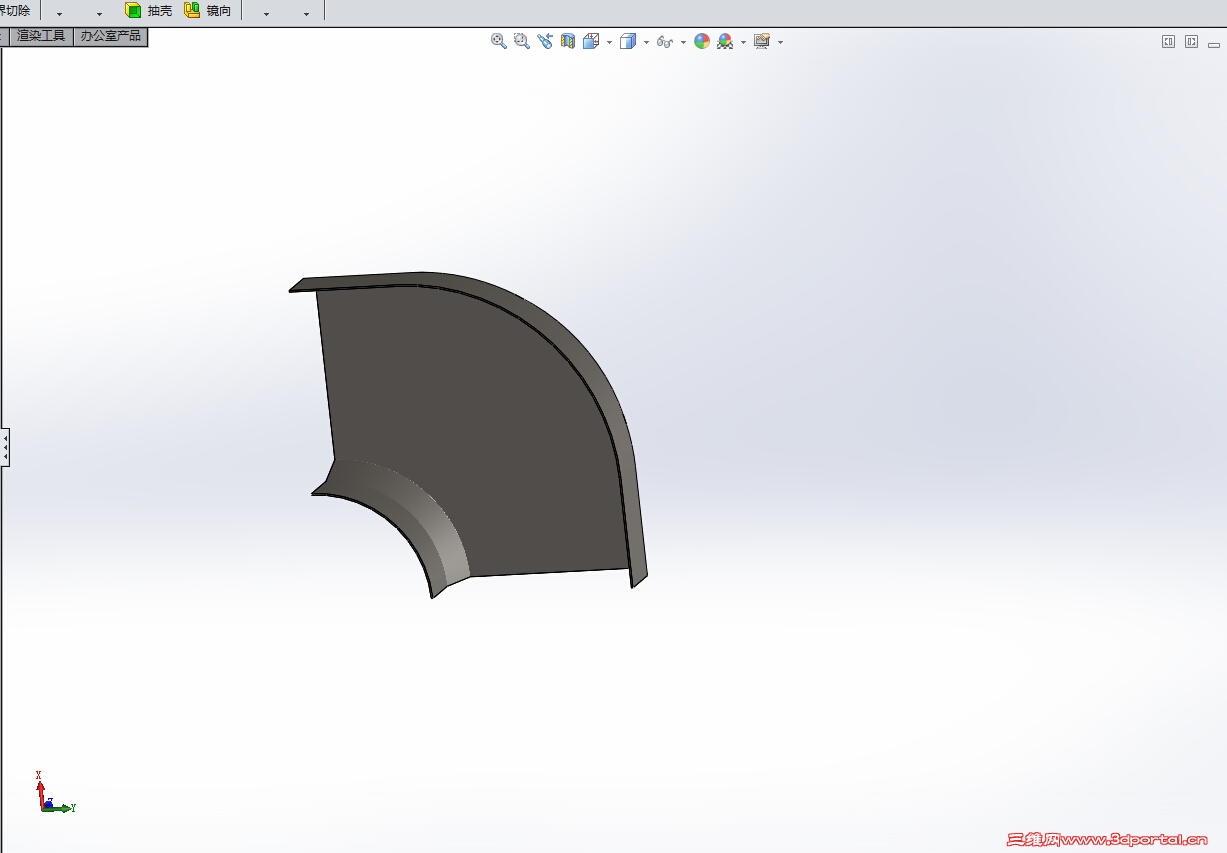

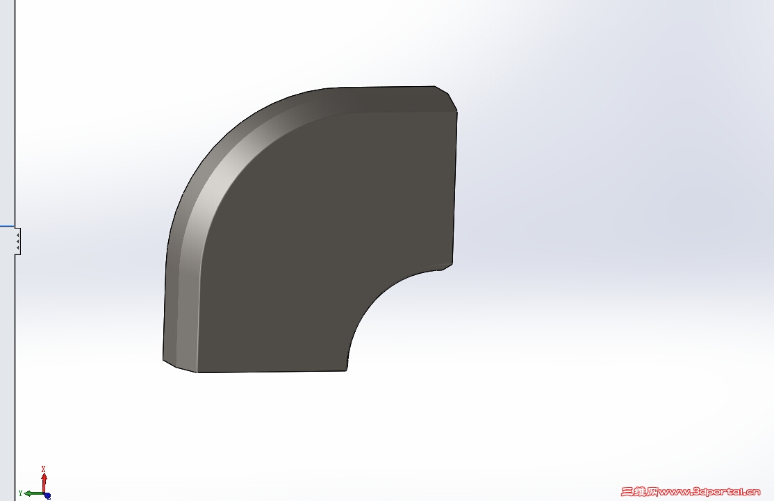

发表于 2015-10-26 09:18:46 | 显示全部楼层 来自: 中国上海
见下图,是不是你要的效果。

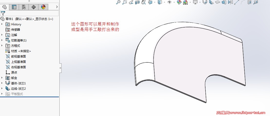

发表于 2015-10-27 14:13:33 | 显示全部楼层 来自: 中国广东深圳
本帖最后由 zyf269 于 2015-10-27 14:17 编辑 7 h% v1 ~# o0 X) R4 F: O
2 w, o0 Y- C) u7 S6 |( q3 Z
我做过类似的产品成型是用手工敲打出来的。你的图形可以画出来但是成型就要用成型模具才能成型了。

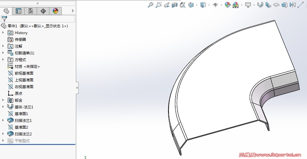

发表于 2015-10-28 17:24:44 | 显示全部楼层 来自: 中国广东广州
用插件做的展开及效果!!!

发表于 2015-10-31 12:24:54 | 显示全部楼层 来自: 中国广东广州
NC@jiang@nan 发表于 2015-10-30 20:55
2 d' w' \( n; g! s: x, d, O授人以鱼,不如授人以渔。
8 Z0 y' N  e5 n; p* I2 y何况你这连鱼都没授一条。
& L9 V1 Z4 ^# e, v: T9 W
Logopress插件,网内搜索即可找到,图片上很明显“Logopress”图标高亮显示!!!solid_user前辈提供的下载链接!!!
