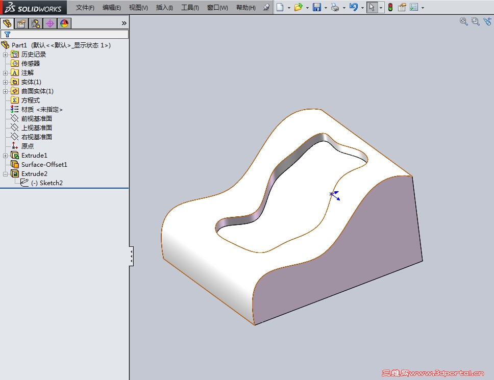

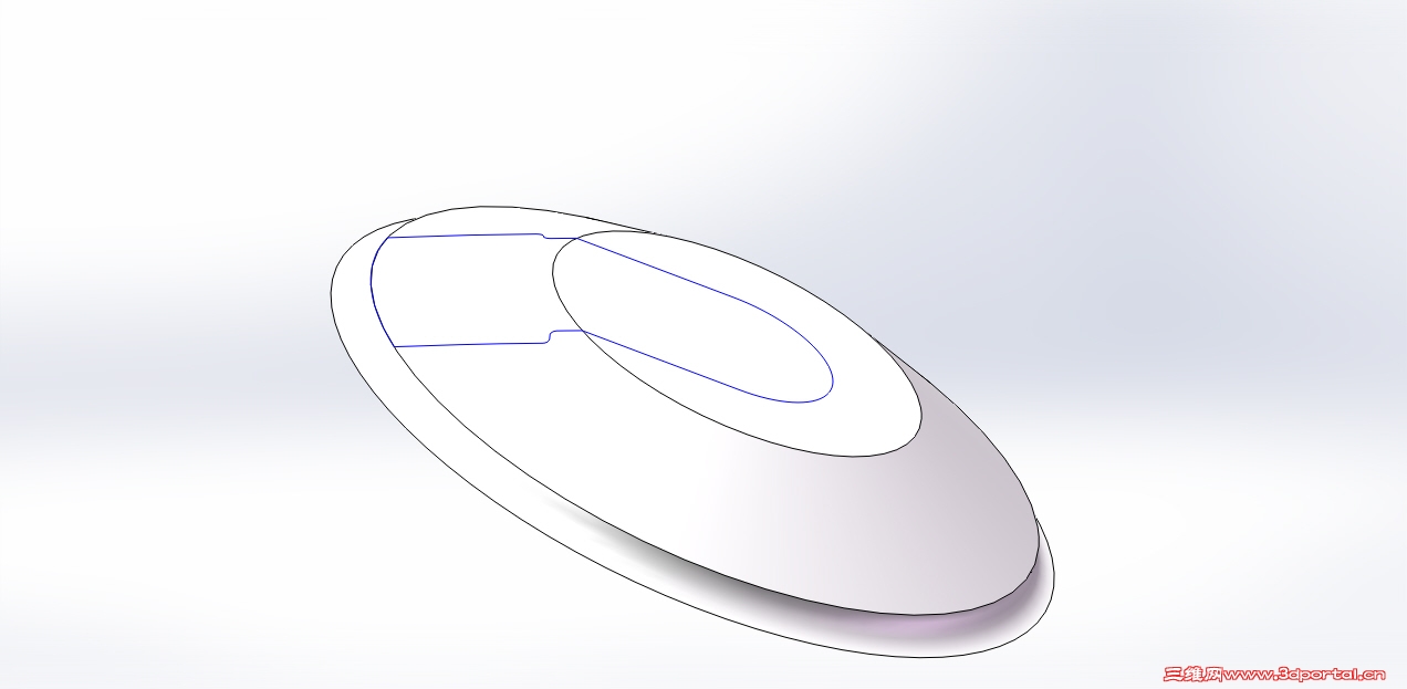

图中蓝色曲线里的部分怎么才能向下切除一定深度,高手请指点,做成型工具

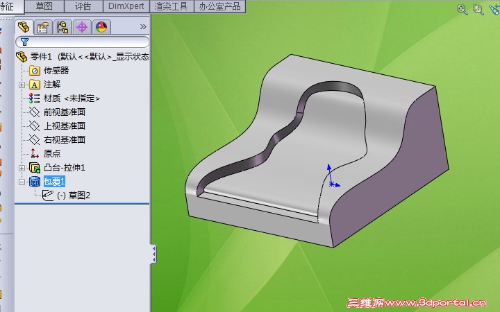

不知道楼主所说的一定深度指的是什么。; S5 r1 ?7 b2 l# I& D0 o6 b2 T
不妨试下包覆中的蚀雕。

成型到实体  延伸  求差

keilei001 发表于 2015-10-21 21:23
5 T6 P3 f  m7 e! |不知道楼主所说的一定深度指的是什么。
; e$ i+ Y% Z5 _2 d不妨试下包覆中的蚀雕。
6 z; U- r1 ?8 S& B, F. \试了一下,没成功,能把你画的源文件发一下吗?" I7 M% {- K7 Z" h3 T4 z  {' m

有很多方法可以满足楼主要求,只是不知道零件的具体要求。2 |4 H4 A; [7 F3 k# R; F) k% c8 C, v
文件是我胡乱画的,给你做个参考吧。3 J5 h" G+ N5 V/ E
, t* _8 c; l# a
2012版的! o3 c# U( i2 x0 P

394975908说的是先拉伸,再组合求差。

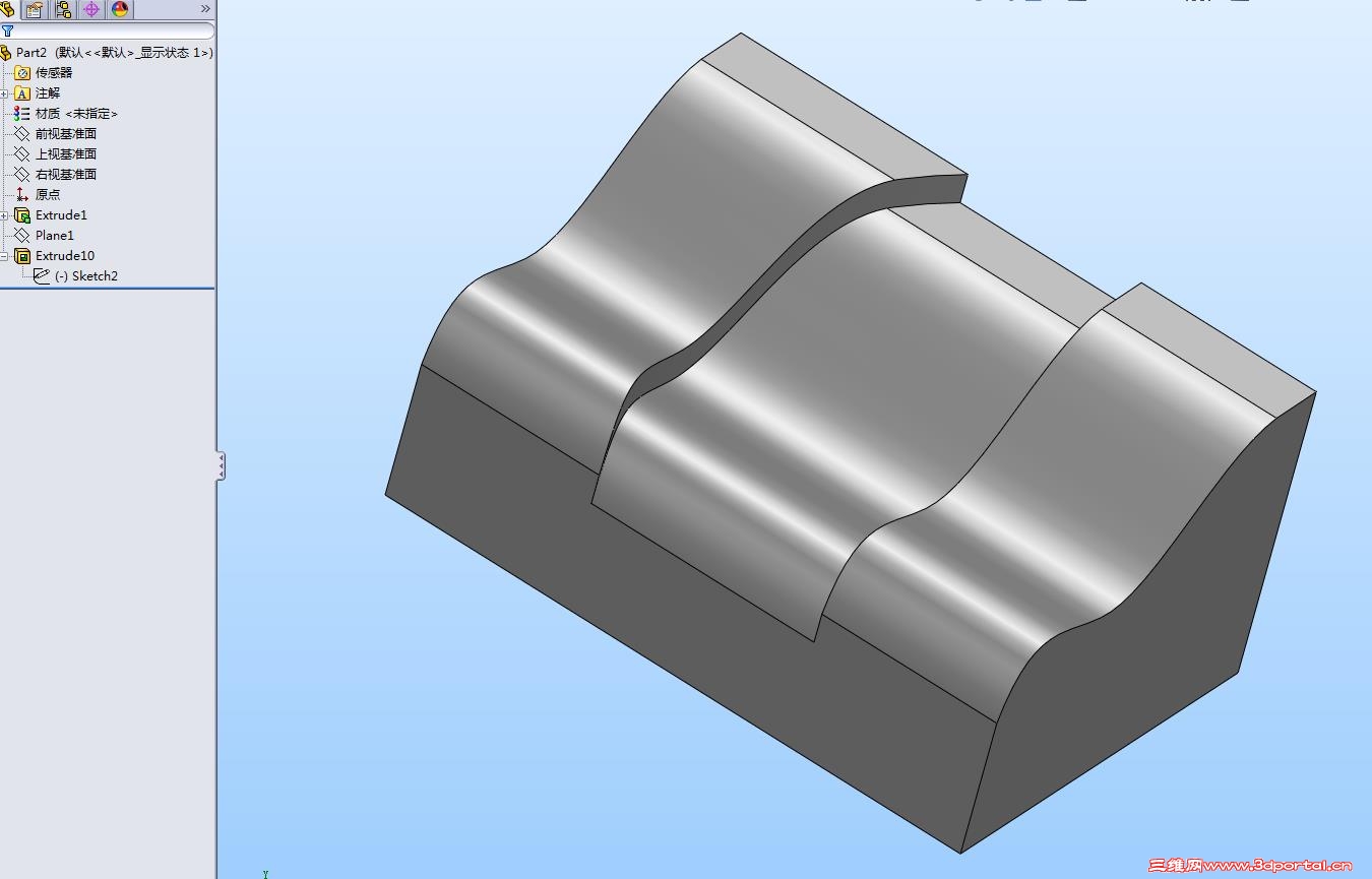

我用拉伸切除来一个,凑个热闹

啥都没准 发表于 2015-10-22 08:32
/ Z4 o  n2 w; A我用拉伸切除来一个,凑个热闹
" D, a' z: D" ^% F+ c! P# P+ ?  H你这个方法好,容易控制些。

拉伸切除即可。。。
