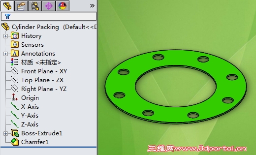

发表于 2015-10-20 05:34:56 | 显示全部楼层 |阅读模式 来自: 中国广东肇庆
/ w# @" m" o- x6 i3 L4 q) S
& c: s: ~: ~  D) \, @8 Y网上下载的图,只有两个简单特征的零件,文件却有6MB。
6 A' W& L- W4 t1 z) @请教各位老大,这是怎么回事?怎样才能把文件减肥?# n$ J6 I3 n$ \. U
7 [. v7 o# G3 T  p" N
& i( ~- m" V) T4 C$ g) u9 H2 j
' ?' x; h* v9 X$ Y( Y2014版的文件- {& ?3 d) k( R/ u- {
Cylinder Packing_SW2014.rar (3.95 MB, 下载次数: 101)

寂静天花板 发表于 2015-10-20 06:280 m+ ]* n4 }. B; v/ f
三个新建的基准轴是怎么回事
9 z/ b" H: [! h7 S1 J' b
不清楚为什么有三个基准轴,相信应该和模板有关系。2 D: M0 ~3 ~* d' u3 @2 v9 }
我刚才新建了一个文件,创建了三个基准轴,文件保存后只有29KB。

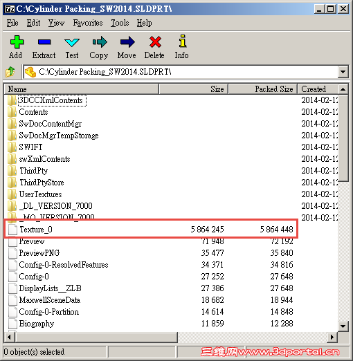

回楼主:' A2 T" t7 ]: N$ N* L  M: n
如果是2014或之前的版本所画画的文件,用7-zip打开,就可以看到臃肿毒害所在。
' {! T, z+ s/ k: U SNAG-0000.png ) `3 ?# _) t: D3 p% l- J
. j6 z+ E) M# p) }, P% @0 s如要排出毒害,使出【模型净化大法】即可迎刃而解,无需重新绘画的。
; i) |" C4 ]. p; F5 t. L

发表于 2015-10-22 13:50:52 | 显示全部楼层 来自: 中国香港
本帖最后由 大鹿 于 2015-10-22 18:52 编辑 5 G+ g: K4 z7 ^+ H% x: p1 [4 U3 w. }
% ^; A. j1 w1 D; u, n看到樓上兩位的回應,俺不得不掃盲一下。: V( i  T3 S$ e5 [
' Q) t. H- P- E: ?9 O, _1 K1 ISW2014及之前的文件,無論零件、裝配、工程圖,都是 compound file(姑且譯作“複合文件”),並非所謂的壓縮文件。3 U5 m" Z9 o4 Y( P5 a0 D
至於什麼是 compound file 就不詳述了,自行搜尋不難找到答案的。
6 c( k  p/ A0 b" B" w) g0 f5 u如不打算使用淨化大法,找一個 compound file 編輯器,直接刪除那個龐大的內嵌文件:Texture_0 也可解決的。
9 E( G; H6 d+ U/ f* h/ y* [9 N% V, F
$ Z- K$ S) n' Q5 i反而到了SW2015(及後),零件、裝配、工程圖的文件都改為自主的二進壓縮格式,文件縮小了。' Y& F, P, u# H; R$ V# v
不過,從此就不可通過第三方軟件窺探文件內部的樣子。
