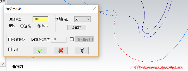

呵呵仙你那是高效加工里的,别人问的 拐角减速啊

13352933943 发表于 2015-10-17 20:14
! j+ Z* T! D* A. U9 K* W* t& d呵呵仙你那是高效加工里的,别人问的 拐角减速啊
) \; U3 d  q+ O" B不是拐角减速?我读书少,可不要骗我哦!!
发表于 2015-10-17 20:43:26 | 显示全部楼层 来自: 中国广东深圳
你是达到了减速可是那是,你那是在高效加工里实现的 好吧   明白不,,,说白了就是你那个叫高效加工啊 ,不叫拐角减速,,

本帖最后由 ccblademaster 于 2015-10-17 21:52 编辑 ; g% A, P6 {& E4 w$ q5 y7 T
. R1 Z$ T4 `$ a7 Y4 C6 @呵呵仙真是有心之人啊,无以为报,提供我学习mastercam的工作使用汇报。  http://www.3dportal.cn/discuz/fo ... p;extra=#pid8572556

客气。话说MC可以在每段刀路中手工改F值吗?还是,只是改后处理出去的NC文件的?

呵呵仙 发表于 2015-10-17 21:444 O- k* H% \3 ~: s) G. ]$ b
* Y2 t3 N4 |* k
打断曲线后,不加过滤,后在轨迹上右键“编辑刀路”修改某段的F值。2 U0 }" \) r$ u) K5 v# k

ccblademaster 发表于 2015-10-17 21:56
" ?. P; ]0 \. X( e6 S. \打断曲线后,不加过滤,后在轨迹上右键“编辑刀路”修改某段的F值。
. ?% w  f0 l8 e* i, w
谢谢,学习了。很不错的功能呢。只改下R角的F。再高效加工平滑化一下。很不错呢。对于简单产品很好!!

ccblademaster 发表于 2015-10-17 21:56" l- k- Z0 g' v3 B" \3 ?( Y
' t2 y. T6 L: d# D: a' y5 e在下想请教一下,打断曲线后,不加过滤,右击轨迹编辑刀路,修改F值 是需要插件吗?X9我刚试试了,没有编辑刀路这个选项啊。
