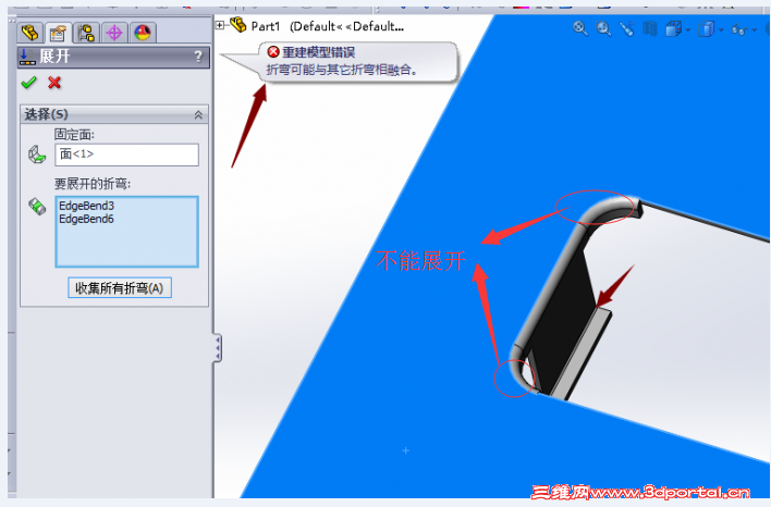

昨天碰到一个奇怪的问题,钣金零件最后一个边线法兰怎么也展不开;但是把这个特征去掉又可以正常展开了。真是百思不得其解。
, R: E% X+ {- e  J特把源文件发上来,请求SW高手支招,不胜感激!* V, t2 S; g- r; L' y# t
附件是2012版本的。* ?, d' j) E% p1 }

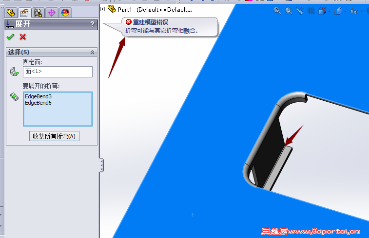

你的图纸问题出于环形边折弯,展开后会与钣金簿片干涉,如图所示,理论上环形边是不能展开的,它属于成型工具做出的拉伸特征是一种类型,不能展开。

舌头展开长度大于开口尺寸,实际不成立

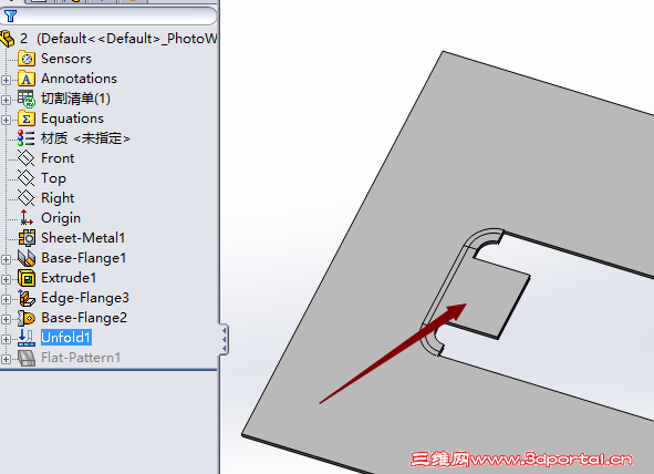

但是去除最后那个EdgeBend后,是可以正常展开的~~~8 [) C3 K, W; W- A8 n8 q! M) d/ a
请看附件,谢谢!

& V9 {$ k% h8 j成型工具能展开的东西很多,问题是现在你的按照图片的平片能加工出你要的形状吗
