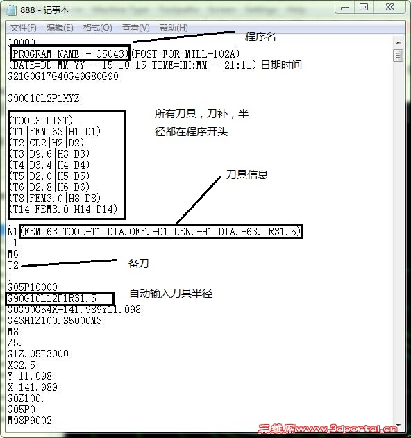

+ F8 H- U, q; d/ Y  刚刚加入三维网这个大家庭,分享个后处理发那科系统可用,以后坛友互相学习!!, H) ]) [* c1 M: w# J1 U* K
6 m8 e, A9 K) m# b1 u* r4 B& e+ r! u6 z6 u/ u9 l: v
# ?; n; c( i7 [6 z
YCM 机床MAKINO机床     x7   x6中英文均可8 y% q* [' J; R- s" @# I

发表于 2015-10-15 22:21:07 | 显示全部楼层 来自: 中国四川成都
你都不讲讲具体的适用范围~~~~自动输入刀具刀具半径的意义在哪里?难道全中心编程?
 楼主| 发表于 2015-10-15 22:23:34 | 显示全部楼层 来自: 新加坡
yalukie 发表于 2015-10-15 22:21. r5 {3 a# H3 ?* D# g5 H
% r  p5 Y- y2 P- V+ }, M- N& X这个还真不太懂,本人新手

发表于 2015-10-23 07:58:44 | 显示全部楼层 来自: 中国浙江宁波
M98P9002是什么程序
发表于 2015-10-25 13:18:21 | 显示全部楼层 来自: 中国江苏无锡
ztrx 发表于 2015-10-23 07:58. T/ `$ ], [# [
M98P9002是什么程序
4 s- j% |5 `6 b: B3 r6 n程序结尾3 i! Z8 k/ m( K: b4 g' o2 ?9 V/ R+ I
大概是
. R8 u# I  y, ^7 eM5
4 |' {* p# r* Q, I  o/ wM90 u( E  v" d" W* Q5 q1 X
G91G28Z0
! e! |: y8 I' x; [, i5 L" B. i

全刀具中心编程?
