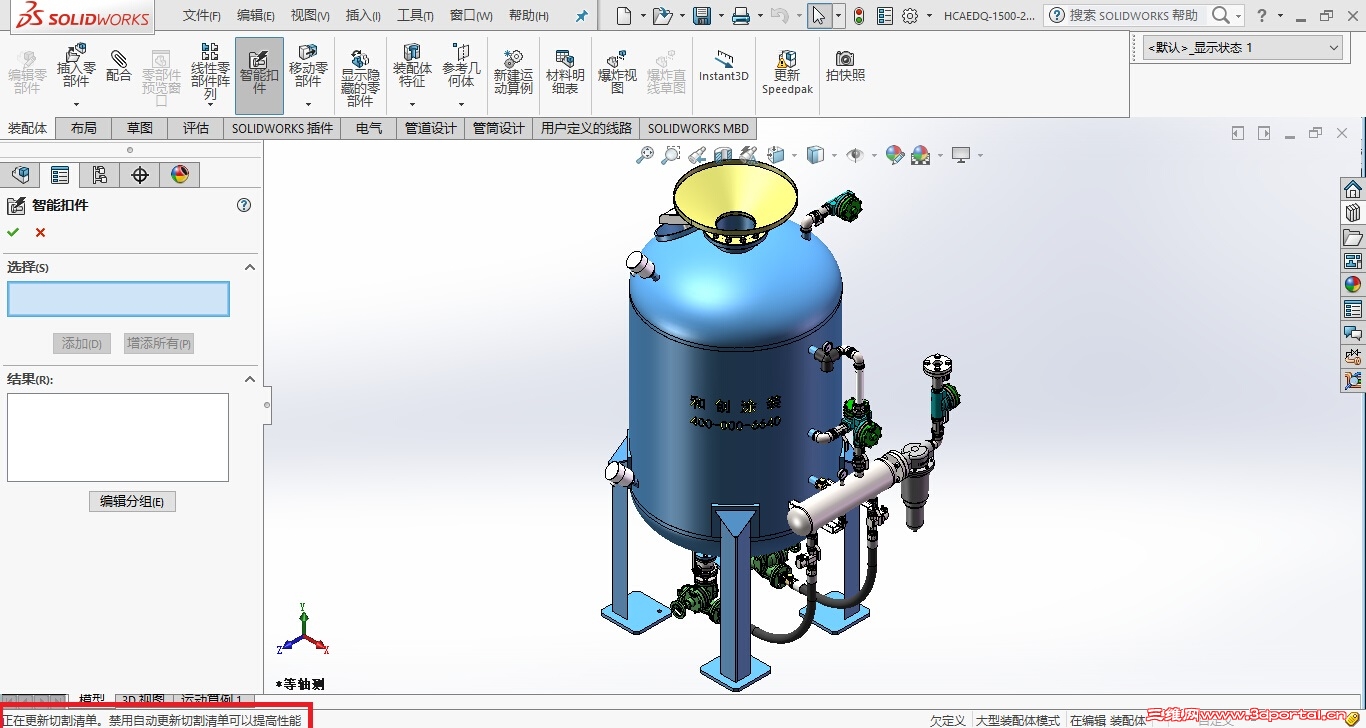

焊接零件的特征树有切割清单项,右击切割清单有禁止自动更新切割清单选项,但是在装配图和管道图上找不到切割清单选项,修改装配图后每次都要更新切割清单,造成系统缓慢,特别是用智能扣件时因为更新切割时系统反应非常慢,请问大家有没有总的设置切割清单的选项可以手动关闭更新切割清单0 d$ ?& A& a7 i4 o  P/ ~, Z; H
 楼主| 发表于 2015-10-14 09:31:29 | 显示全部楼层 来自: 中国重庆
我把装配图中每个零件里的切割清单全部禁用了自动更新,但是在装配图中还是经常会自动更新切割清单,造成每进行一步修改系统都非常缓慢,如图左下角的提示。, |% U3 O, l* W7 X0 O! @: E
