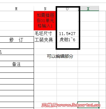

 楼主| 发表于 2015-10-11 12:02:14 | 显示全部楼层 来自: 中国江苏无锡
本帖最后由 lyd_2005 于 2015-10-11 12:08 编辑 + }7 e1 @3 Q0 G0 P; G
: e9 h: r6 y' n
新建位图图像.jpg excel模板里面,三个地方可以编辑的,其余最好不要改,里面有刀具编码,及算法公式。

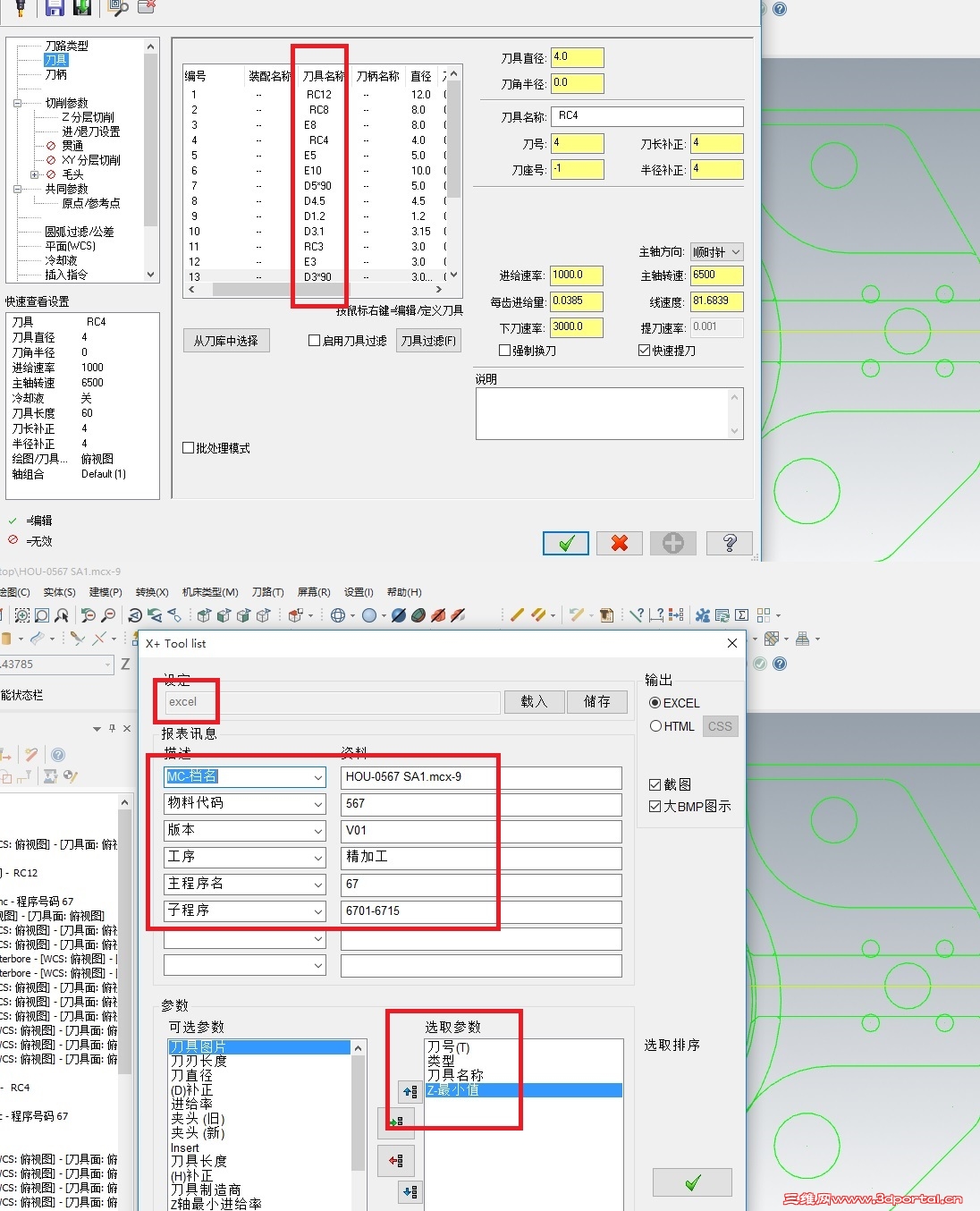

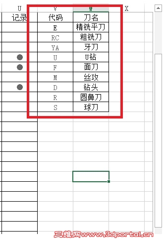

 楼主| 发表于 2015-10-11 12:25:23 | 显示全部楼层 来自: 中国江苏无锡
  q- ]" R( A/ W4 [% e$ x
) \3 |8 d' f" E( y0 }/ G( s6 p 新建位图图像.jpg 刀具名称编码要与模板里一致" l* p3 ?- Z9 d' e9 V0 ^% m- K

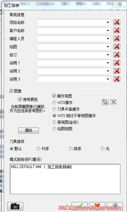

发表于 2015-10-17 16:43:49 | 显示全部楼层 来自: 中国上海
楼主 ,我的怎么出来的是这个样子 哪里设置错了吗 请指点下 !谢谢 11.jpg 22.png ) N* Q/ W* M6 V! f. C2 U. O
发表于 2015-10-17 18:21:41 来自手机 | 显示全部楼层 来自: 中国四川
luochen922 发表于 2015-10-17 16:434 \+ r& t6 u5 x( t' N( O' }
8 g* K  Y% A9 K* O7 V% X
9 {$ T* V" I+ B楼主用的是x+外挂!而你用的是自带的
