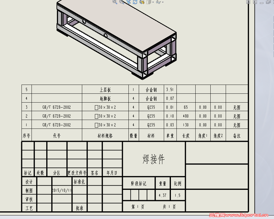

; A! a  A# z1 w  ~. `用焊件做的零件,做工程图的明细表,单重都是统一还是零件的重量,我要每个焊件的重量,: J& G5 Y, Q9 R' ^- ^9 J6 g1 I

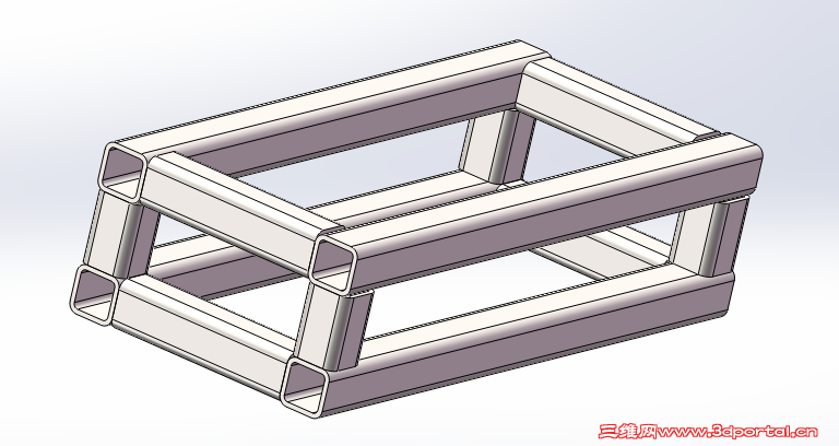

附件是简单的焊接四方架

发表于 2015-10-11 14:27:21 | 显示全部楼层 来自: 中国河南郑州
楼主是想要这样的效果吗

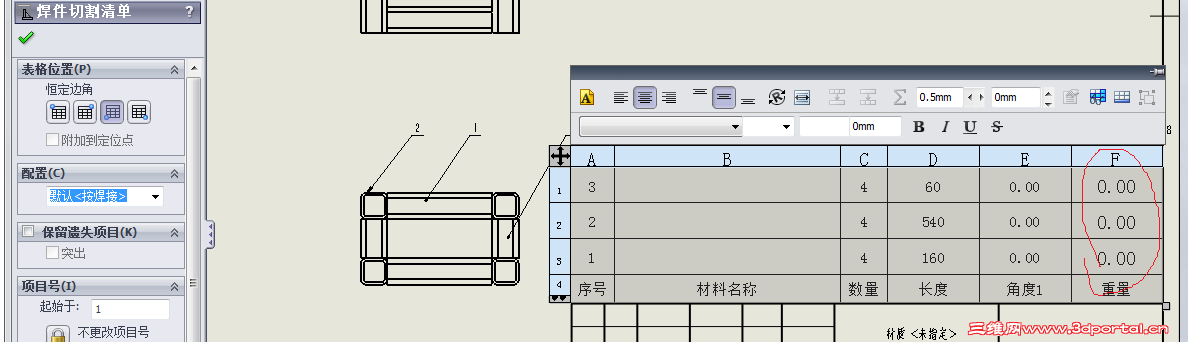

发表于 2015-10-12 19:03:13 | 显示全部楼层 来自: 中国河南郑州
应该在切割清单里面可以设置属性列,如果没有可以在焊件模版中建立重量属性
  u5 G8 w( g8 @) ^  Z1 |我的重量属性是空的,能分享你的表格?/ [. ?( n+ @/ q3 L. H

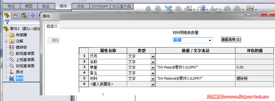

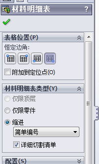

 楼主| 发表于 2015-10-19 15:20:13 | 显示全部楼层 来自: 中国安徽蚌埠
我现在明白了,总结了一下,分享给大家
3 l# W4 y; {9 ^6 |4 l9 O$ H. {3 E首先做焊件前用焊件的模板,(附件中有),比普通的多了一个参数
+ p) m! l0 p, M0 h* o: x$ m 新建焊件模板1.png 8 e7 o  s. G: \5 a8 g* p

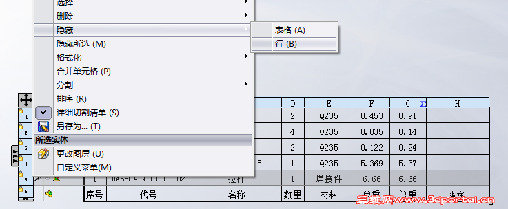

焊件完成后,调用材料明细表
1 [- n! H6 }7 R$ \/ G8 {) u: O 调用明细1.png
( l1 p2 X# y; I1 g4 ^( `隐藏零件头列,点击简单编号
8 l6 z( M& M3 u& N. u1 P: V4 j4 }$ A 调用明细2.png & m7 \7 K# p( H3 g& N
Desktop.rar
27.14 KB, 下载次数: 47
