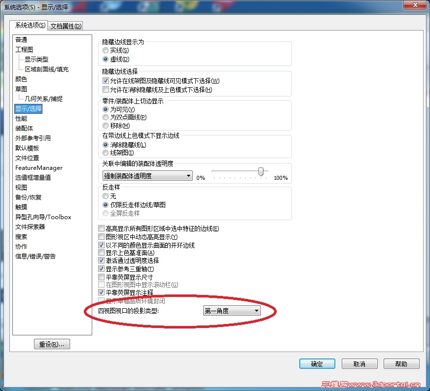

为什么在选项设置里明明是设置为第一视角如图:
3 V; Q5 M0 v* c
0 p5 S$ O5 R7 ^. t可是在工程图里,属性却显示是第三视角呢?
7 y/ S% w; M( h1 x# d0 e
6 [4 H1 p" e; a9 K1 u: I" n怎么改为第一视角后,点确定,回头再看,还是第三视角,请问各位,有谁知道怎么回事吗?9 _$ D1 j/ \) \  l2 a

你选项里设置的是4个视口时的视角好不好。工程图里在图纸上点右键,属性,上面不是有选择视角的地方的吗??

- G! O; U+ E8 P* F6 `那个四视口与工程图中的视图视角没有任何关系,准确说是两个完全不同的东西。四视口是在一个solidworks模型 ...
0 E: `. z2 D( V+ @, L+ n, q, B) f哦,学习了,谢谢。可是怎么设置默认为第一视角呢?总是设置不成啊

+ j$ W1 [- i/ f  g# V+ u你选项里设置的是4个视口时的视角好不好。工程图里在图纸上点右键,属性,上面不是有选择视角的地方的吗? ...
( K, q9 o0 F; y$ o”视角好不好“我不太明白。( ]5 z' g2 L* L% [5 S% ?
“在图纸上点右键,属性,上面不是有选择视角的地方的吗? ...”是的,可以改只是一次性的,下一会还得改,怎样设为默认第一视角呢?

你不会改了工程图的视角后把这个图框另存为模板吗?

4 u; u7 v: ~; k6 Z( w你不会改了工程图的视角后把这个图框另存为模板吗?
9 M+ [/ l0 e7 k; q( O( g% c( e
改了后另存图纸格式,再重新建,可是一看还是默认第三视角

你选的是DIN ,请选GB或者下边自定义

江南已经说的很清楚了,工程图中选定视角后的工程图另存成工程图模板,下次调用要确认是你改后的模板,选定使用即可!

谢谢各位,不知道一开始是不是我忘了设置的缘故,原来的模板怎么也改不过来,我重新建了一个模板,好了。谢谢各位的指导!
