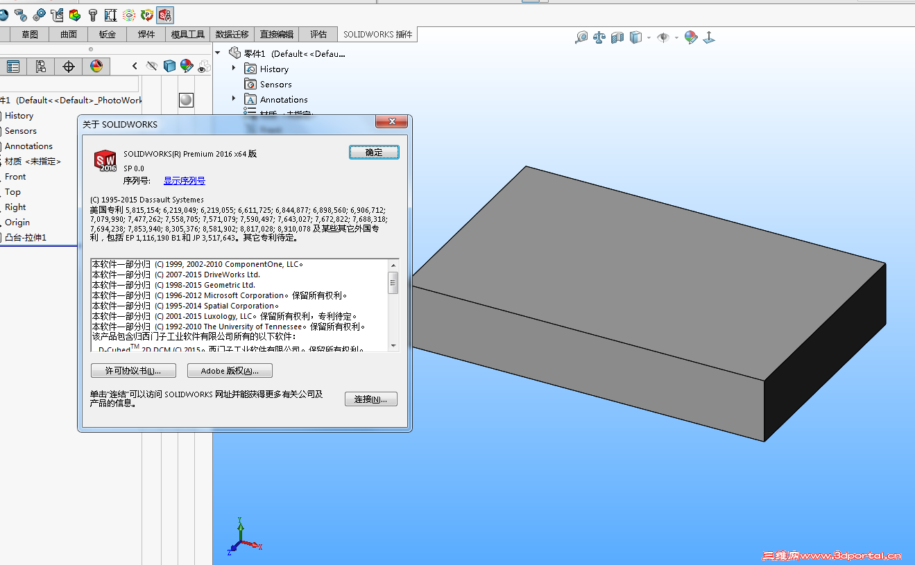

发表于 2015-10-9 13:28:16 | 显示全部楼层 |阅读模式 来自: 中国河南安阳
刚升级好了2016,咋发现Z轴不是向上的呀,和原来是一样的呢1 z* F) a; S& c( w
记得以前坛子里各位前辈说2016改了Z轴方向的
3 W; y3 b! L7 [1 d
 楼主| 发表于 2015-10-9 14:24:49 | 显示全部楼层 来自: 中国河南安阳
已经卸载重装验证,Z轴是改为了向上
发表于 2015-10-9 16:11:51 | 显示全部楼层 来自: 中国浙江金华
哪里看到Z向上?我还是Y向上。
发表于 2015-10-9 17:32:15 | 显示全部楼层 来自: 中国江苏南通
还是Y轴向上的

发表于 2015-10-9 21:31:36 | 显示全部楼层 来自: 中国江苏苏州
ln0108 发表于 2015-10-9 14:241 |) o4 L: V1 r: Y
已经卸载重装验证,Z轴是改为了向上
- T3 H  T- J; k" {6 X$ g" K
我的依旧是Y轴向上,能截图看看么?

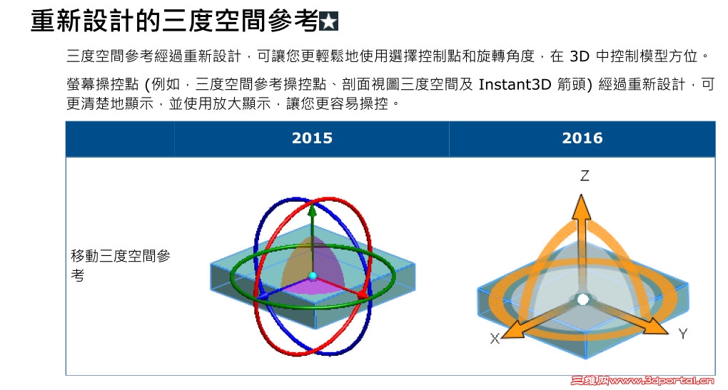

发表于 2015-10-10 10:47:04 | 显示全部楼层 来自: 中国台湾

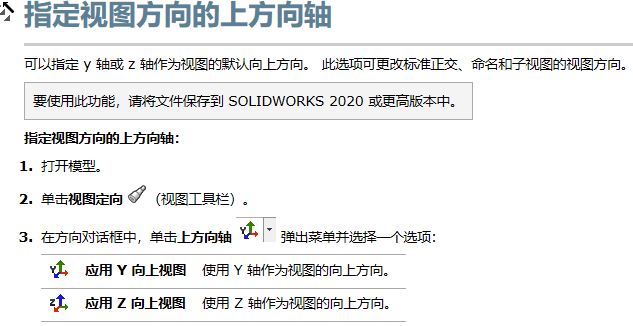

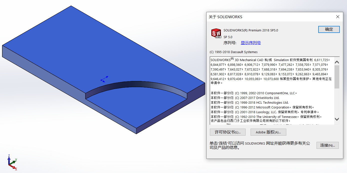

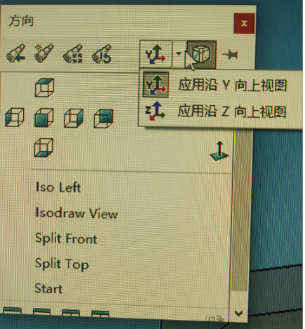

发表于 2020-10-28 13:25:09 | 显示全部楼层 来自: 中国辽宁沈阳
谁能把Z轴改为向上,我的SW2018SP5.0改不了啊,强迫症看起来始终不舒服,MC和UG都是Z向上,SW为何反其道而行之
点评
方位可以切换设置。 [attachimg]2352235[/attachimg]  详情 回复 发表于 2020-11-2 18:17

发表于 2020-10-28 14:55:54 | 显示全部楼层 来自: 中国山东临沂
2020版Z轴调整向上5 f6 x, |) w% L0 A

发表于 2020-11-2 18:17:46 | 显示全部楼层 来自: 中国江西吉安
JIA023 发表于 2020-10-28 13:25! ?8 n$ e. q4 b% C4 E( f8 K6 F% n, ?
谁能把Z轴改为向上,我的SW2018SP5.0改不了啊,强迫症看起来始终不舒服,MC和UG都是Z向上,SW为何反其道而 ...
3 A# e+ J* W& Z5 Q" I; a
8 R6 T+ ~' D: c, n" m; l9 j) J方位可以切换设置。. B$ e' D  Q: h. N; E2 C
