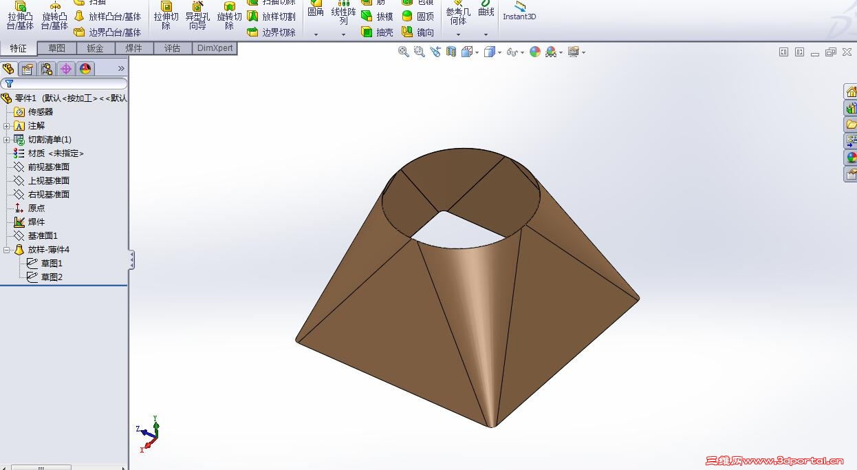

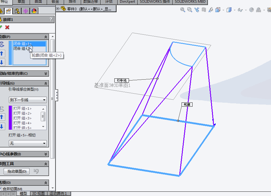

    BaiduShurufa_2015-10-8_11-24-49.png 如图,这种三角形是平面的天圆地方不用钣金的话怎么画,能不能直接放样出来,我要画一个示意图,如果用钣金画的话,中间会有一条缝,影响美观。谢谢各位。) _# [; d- z6 ^! |* y

曲面加厚,或者放样薄壁……2 s3 W! j' p5 ]/ s' R2 ~

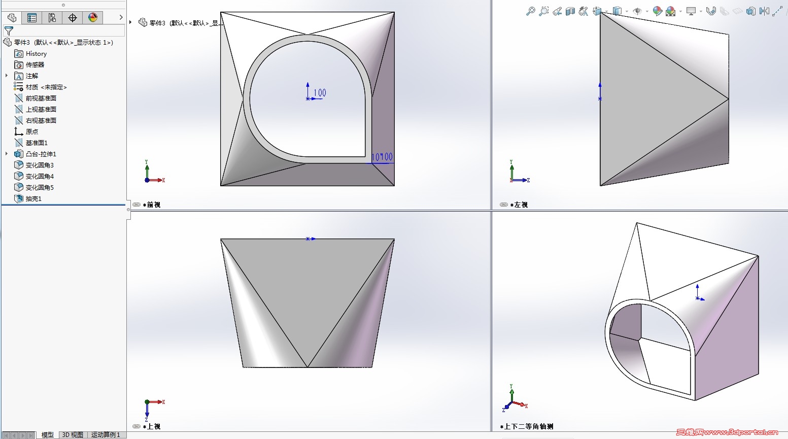

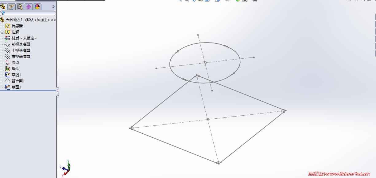

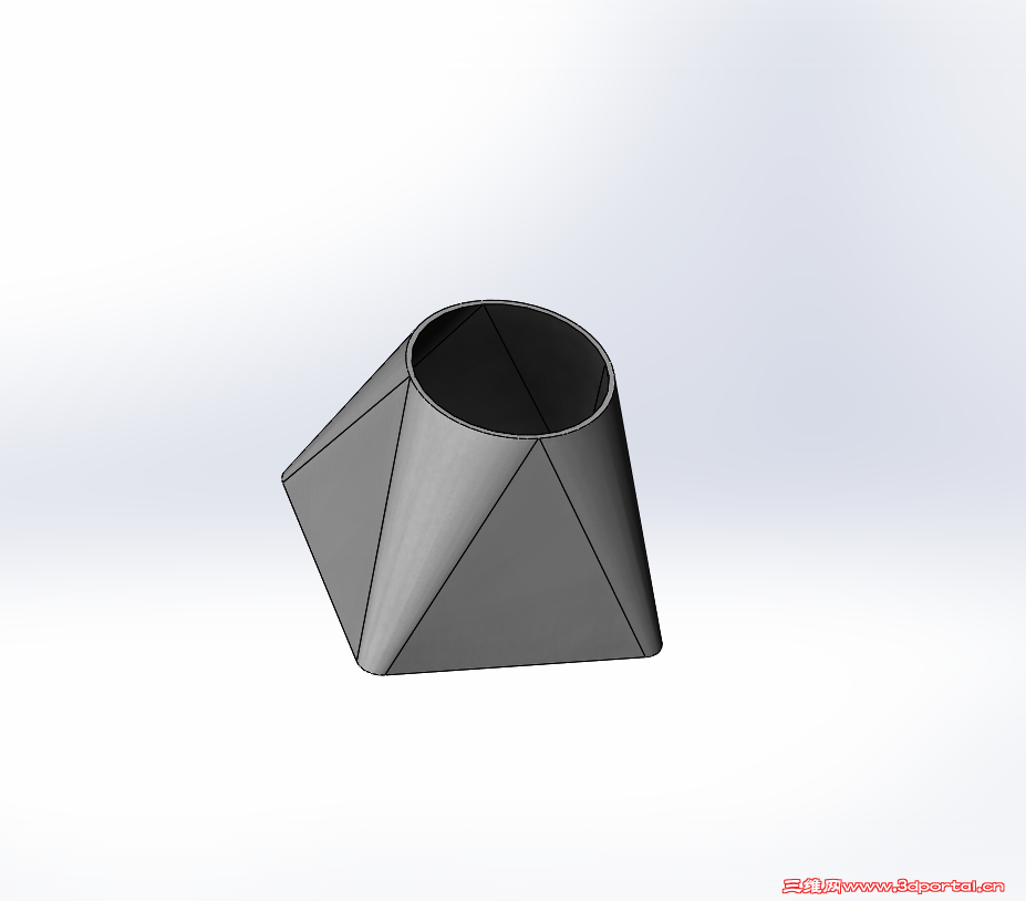

发表于 2015-10-8 19:57:44 | 显示全部楼层 来自: 中国四川乐山
3 `. r  {/ o) P

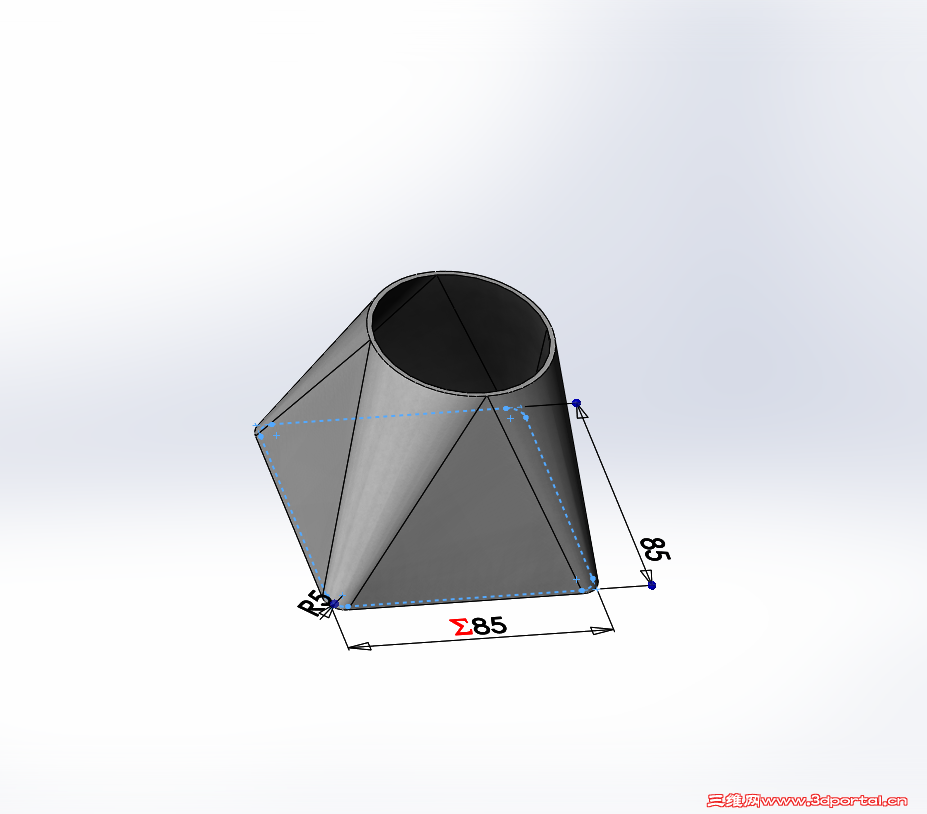

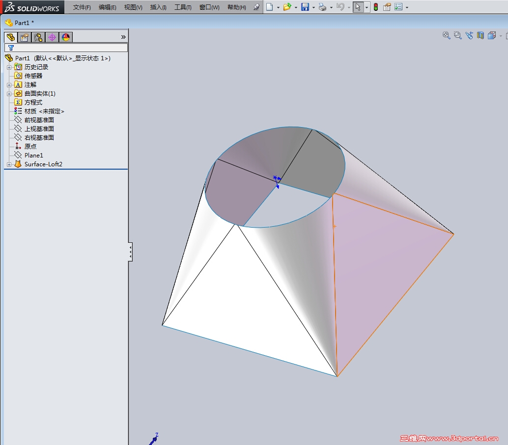

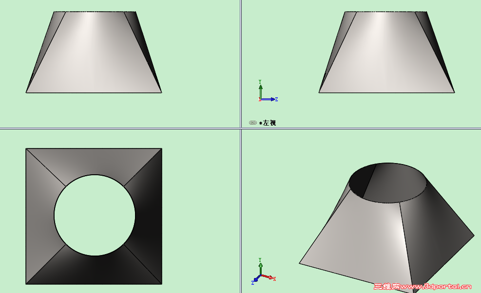

( b+ k" g' K* h0 X两个单独的矩形草图,圆口一面的方形草图四个角添加接近半径的圆角,方口一面草图四个角倒个小圆角,然后放样就行了,这个方法应该是最快捷最接近实际加工的 QQ截图20151008200721.jpg
$ Y# n6 F! F3 a- x) Q& [
6 l% }2 B8 ?) A, @- |: ` QQ截图20151008200829.jpg , Z3 {9 `9 M6 q7 p' S
  a- s3 v$ b/ ~如果放样提示有问题,就调整两个草图中圆角的大小就行了1 p- o2 R4 o% o  q4 Q

 楼主| 发表于 2015-10-9 08:41:43 | 显示全部楼层 来自: 中国河北唐山
4 `$ z' e6 W0 k
. Y& E- B1 }; `/ F# q谢谢,我也试了用3D草图,不知道为什么放样时总是失败,原来下面必须加圆角啊

两个单独的矩形草图,圆口一面的方形草图四个角添加接近半径的圆角,方口一面草图四个角倒个小圆角,然后放 ...
2 X8 |% M& G2 C. |  U0 T1 [8 T0 G. G这样确实是能出来,就是那个圆中间的线段不能设的太短,我试了一下,340的正方形,圆角最大到165就不行了,不知道为什么,拉曲面都不行,更别说放样了,还是决定用8条引导线吧

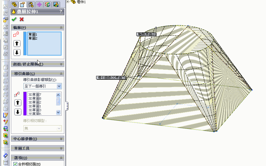

发表于 2015-10-9 11:44:43 | 显示全部楼层 来自: 中国陕西西安

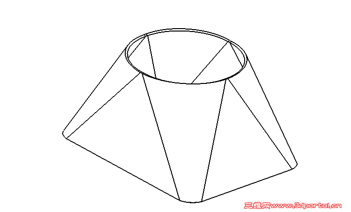

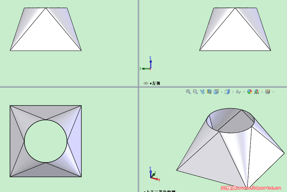

做一个1/4的。 妯″瀷.gif

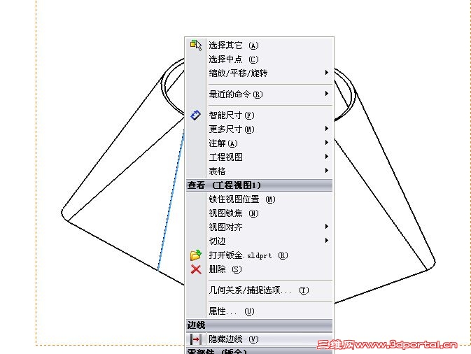

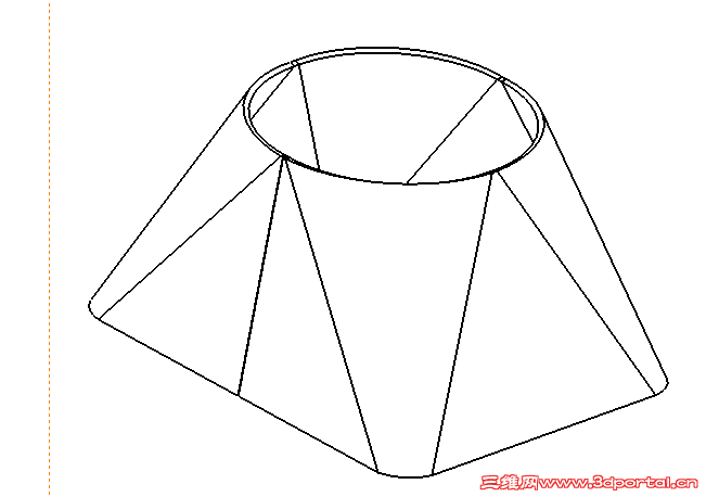

发表于 2015-10-23 14:34:25 | 显示全部楼层 来自: 中国广东深圳

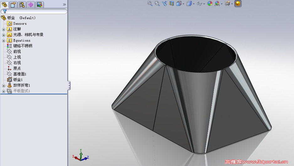

呵呵 既然是钣金件,就用钣金建模不是很好?哪天需要展开不是能得用?
1 t  O: n. B! U3 x至于做文档嫌那道切口影响美观,可以变通下,右键-“隐藏边线”就好了,切口做小点 ,缺口可以忽略的  k( f* l. {4 w5 W& n, Q2 V
如图/ H9 i6 [0 u+ c' U$ Q( C
 楼主| 发表于 2015-10-26 11:09:12 | 显示全部楼层 来自: 中国河北唐山
lyh020209 发表于 2015-10-23 14:34& z9 I3 f6 ?- G/ Q$ A2 M7 }
呵呵 既然是钣金件,就用钣金建模不是很好?哪天需要展开不是能得用?, m) G4 x1 e+ I) L" p9 P
至于做文档嫌那道切口影响美观,可 ...
6 s; H( e1 u6 `! z  L
  问题在动画里隐藏不了这个线啊。。。工程图里倒是好办,直接让他们看不见这面就可以了

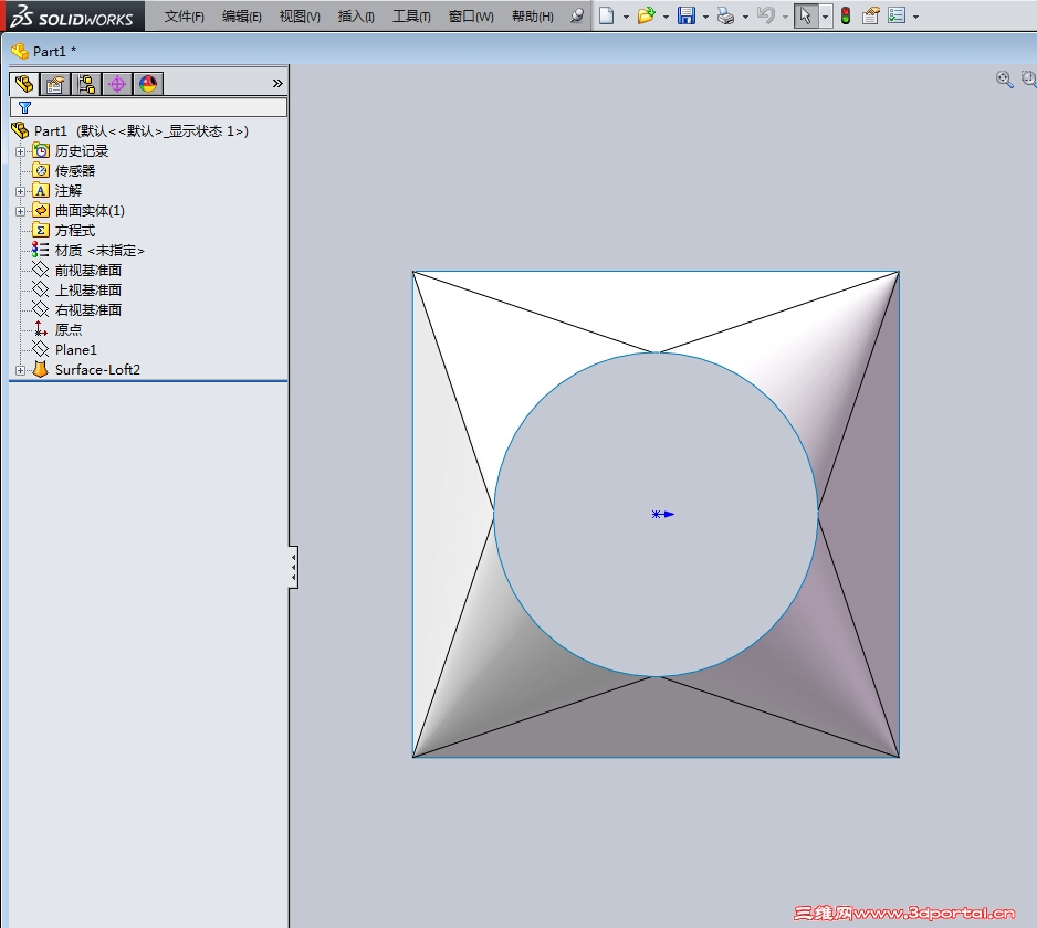

发表于 2015-11-5 15:41:31 | 显示全部楼层 来自: 中国山东德州
何笑我 发表于 2015-10-8 13:11
3 e& a$ }3 z! f谢谢您的回答,我放样薄壁出来的一直是这个效果,不知道您是怎么设置的。。
$ k/ ^  [6 [! w* l
无标题.png 无求.png 你没有画圆角的原因
