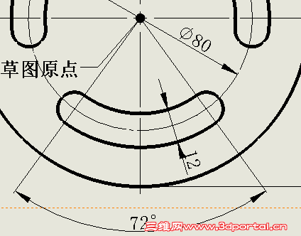

在solidworks工程图标注圆弧角度怎么标。如图72°

, Z  |+ t9 G. P1 t. Q6 l0 Q在建模阶段,使用槽口草图工具建立草图,则自动标注角度,出工程图是使用模型项目引用这个草图标注。
+ C3 k5 J+ p3 P5 F( M' Y5 u' K但是我不用槽口草图工具,用等距实体,那个角度怎么标注?

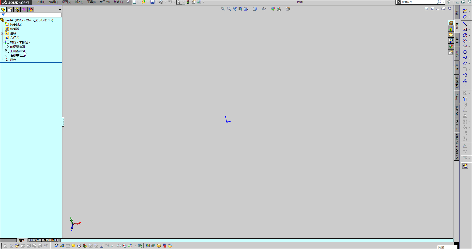

办法多得很,比如做辅助线。画两条中心线,(你的图中本来就有了,唯一的是要定义好关系以保证与三维联动。),然后直接标注两条中心线的距离。! |8 s3 s  ]. m; T! p, l& c
Solidworks的尺寸标准也可以直接通过三点来标注角度。& r: y, X' Q2 a
' X, X8 G0 u: s) v) E2 {
