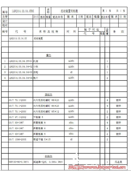

发表于 2015-9-29 14:18:36 | 显示全部楼层 |阅读模式 来自: 中国四川成都
这样的分类bBOM表怎么制做,可以分部件,零件,国标见,外购件

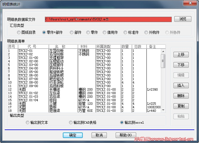

发表于 2015-9-29 15:12:52 | 显示全部楼层 来自: 中国陕西西安
SW不能直接生成这样的表格,但通过二次开发是完全可以实现的!
2 s" a5 h, l0 _; |/ }下面是我在CAD下开发的明细表统计
% o8 ?: i  M4 f2 ^' s) w7 G2 g 2015-09-29_15-03-14.jpg 2015-09-29_15-09-03.jpg
