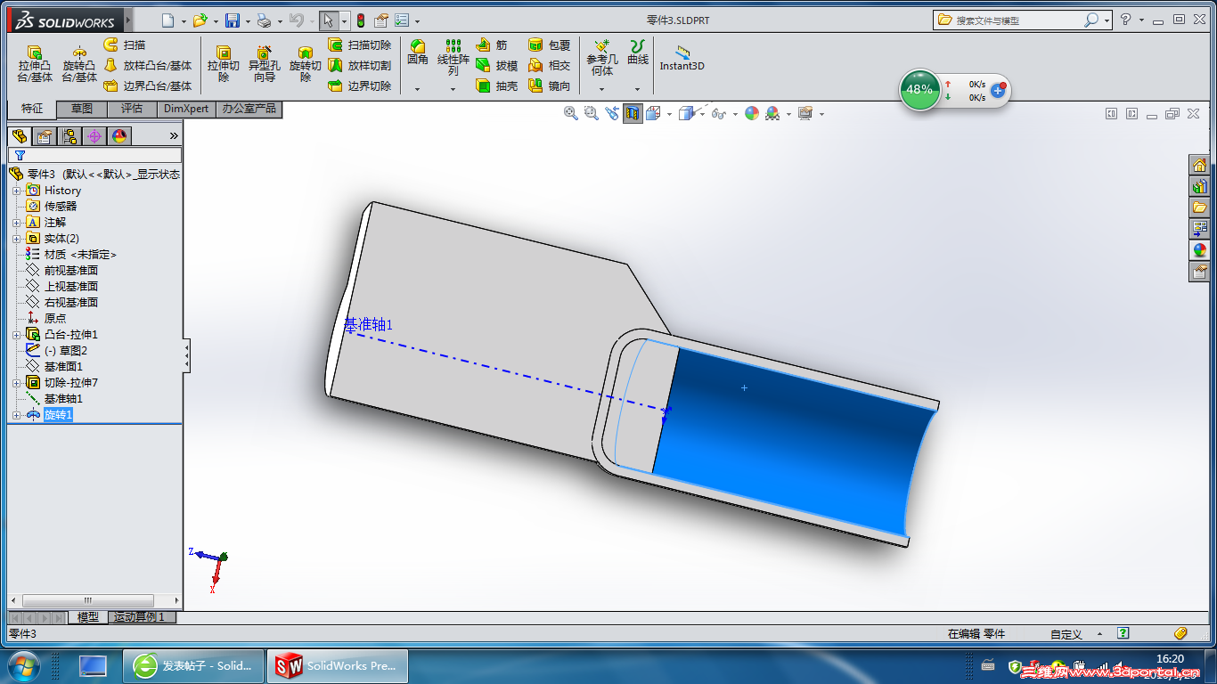

Solidworks如何将两实体相交的公共部分删除
. P/ \# m* \% |9 P% g, w, H% S; v3 W
两实体相交
两实体相交
3 O, z* t: ?2 X+ v9 t/ P/ \
. {+ c# n8 z2 I0 f

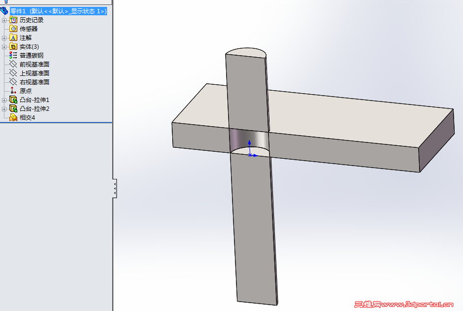

相交
* |5 m/ z9 g, |6 @ 31.png
发表于 2015-9-23 16:51:19 | 显示全部楼层 来自: 中国四川乐山
布尔运算……相减
发表于 2015-9-23 18:27:46 | 显示全部楼层 来自: 中国浙江宁波
2013版以后才有的功能~~~
发表于 2015-9-23 18:58:37 | 显示全部楼层 来自: 中国山东莱芜
压凹后·删除不需要的实体
