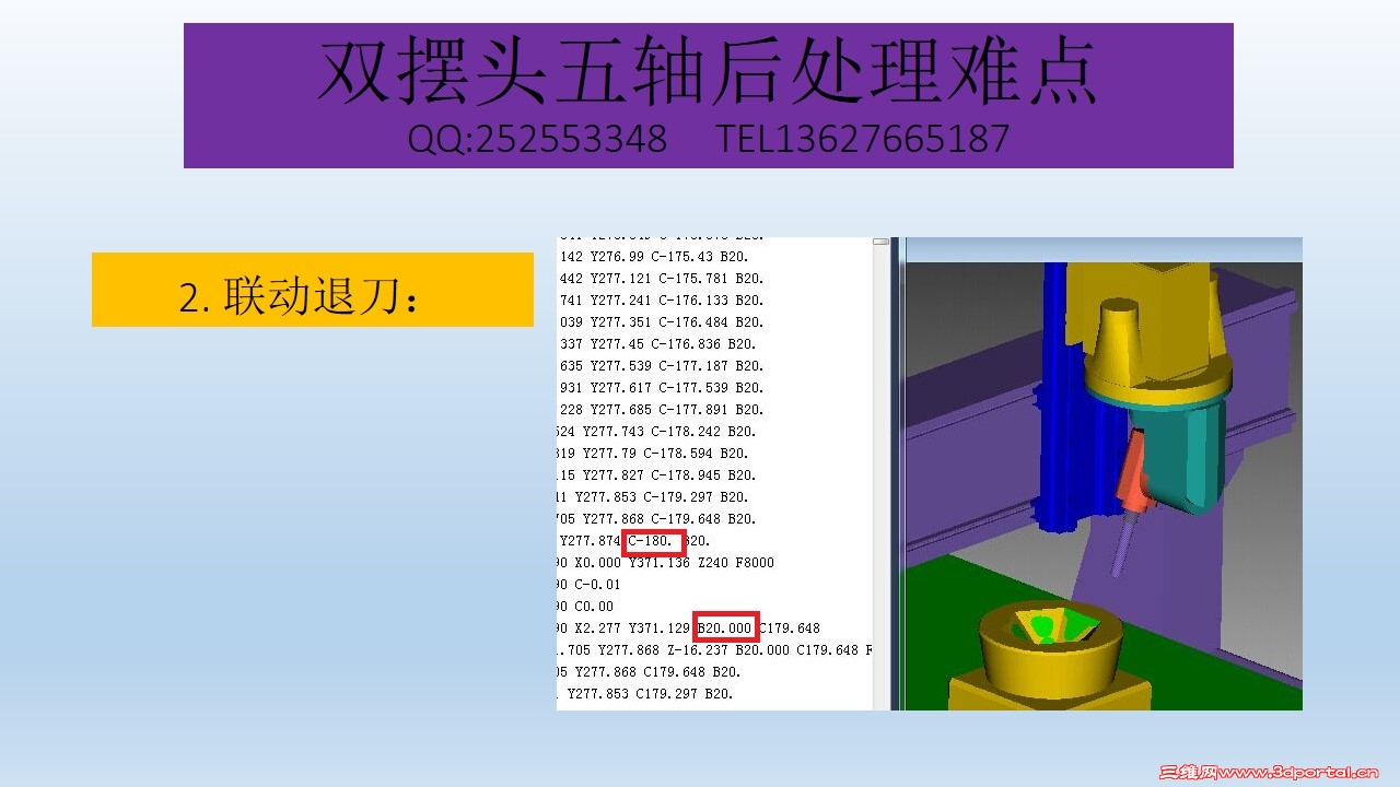

最近做了一个双摆头五轴项目,积累了些经验,给大家一起分享
定向加工退刀
定向加工退刀
联动加工退刀
联动加工退刀

4 v# D/ Q, O+ v# q, w; p9 Z7 [' I请问楼主:C轴到达极限位置后退刀,在后置处理编辑器中是在哪个参数设置?9 R% |2 Q( a; d$ Z8 v& D+ N
谢谢!
 楼主| 发表于 2016-1-16 11:42:53 | 显示全部楼层 来自: 中国重庆
没有参数设置的,必须自己定制命令

请问楼主如果我的C轴摆动范围为正负190度,在加工过程中需要C轴摆动360度,如果C轴从0度开始摆超过190即超程。如果C轴从“正的180度”向“负的180度”摆就可满足360度要求。后处理如何设置才能让C轴的起点为180度?谢谢!

发表于 2018-12-24 21:21:14 | 显示全部楼层 来自: 中国四川绵阳
cddgood 发表于 2016-1-16 11:42+ y3 b3 S, S8 m; p; A3 Y
没有参数设置的,必须自己定制命令
' N$ F! Z6 ]) I9 e2 C7 r谁说没有参数设置,只是你不愿意说吧。
