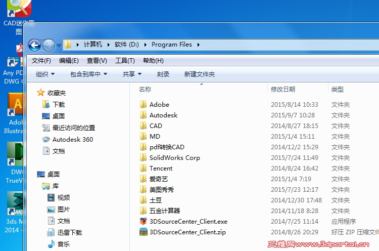

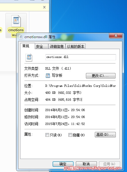

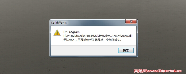

如图1选择插件打开时出现这样的对话框........不是破解没有破好!我用了很长时间了!别的插件、功能都可以用就是这个用不了!而且我的D盘跟本没有solidworks2014这个路径,如图2,而cmotionsw.dll这个文件是在图3这个路径里面。有遇到过的前辈们吗?

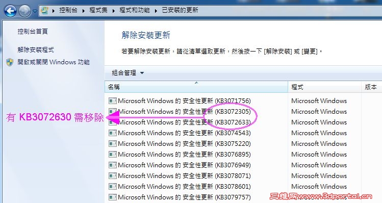

发表于 2015-9-12 14:05:47 | 显示全部楼层 来自: 中国浙江嘉兴
  {3 w- Q; n2 |& l' j  {; d' c! z" q! g$ Q
找不出問題就重裝了!1 F1 O- |5 ?' R9 Y! s  \$ j
重裝前如附圖,需先查看控制面板的新增移除若是有更新到 KB3072630 就要移除,0 z: _! m+ R9 I; P- F1 i0 \& j
否則重裝後還是會看不到  Motion 及 Simulation 的插件.(安裝2015 sp0的經驗). p  J2 b" I7 J) p7 o. a0 u! F
A1.jpg / j# K4 D; o2 q# K* D+ \. b) T
