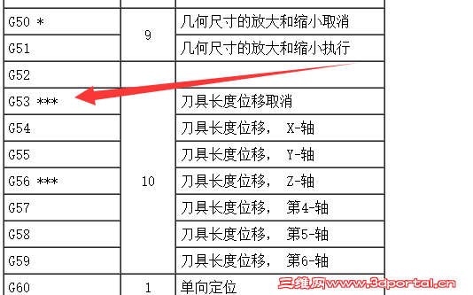

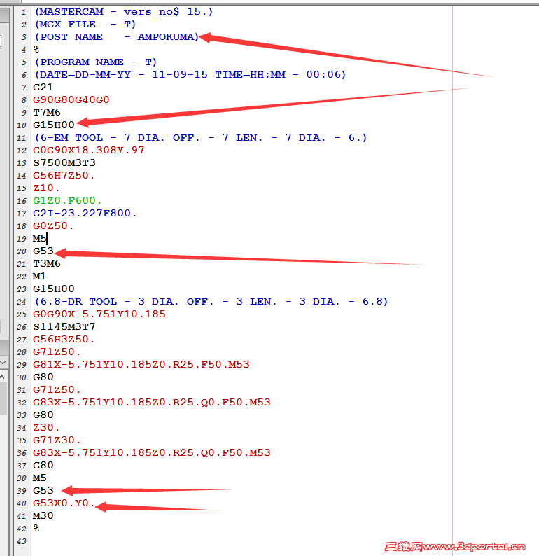

发表于 2015-9-11 00:09:59 | 显示全部楼层 来自: 中国四川成都
本来我不想说啥,毕竟你说你      本后处理已在我公司安全上机3年7 c& A6 m; ^& a
99999.png , A! U6 s% ^2 D( S! M
1 _9 B; O( ~! q* q& \5 b那么请教一下,这样的NC你确定能安全跑三年?

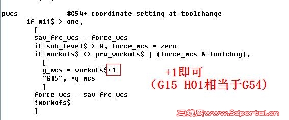

 楼主| 发表于 2015-9-11 11:32:44 | 显示全部楼层 来自: 中国北京
yalukie 发表于 2015-9-11 00:09
* O" L: Y" l3 U' J本来我不想说啥,毕竟你说你      本后处理已在我公司安全上机3年
' [% E' Q. q6 u# O; m1 Z% g+ b大侠心细,后处理还得多请教您。
% t" N5 a' f) ?5 v; @8 e4 W9 R我来到此公司一年,期间只编过一个四轴,三个曲面的程序,其它的都是车间人员自己编。  e2 }; t+ `* j" q8 F
后处理我去车间确认了,他们用的就是这个,G15 H00他们每次都是手改,一般改成H01(相当于FANUC的G54),这个确实是BUG5 F3 \. U! b1 X6 g5 ]3 ^7 |' |
程序最后的G53 X0 Y0是回原点,这个我认为是没有问题的,我当初操机的时候习惯在后处理把X0去掉,只留Y0,如果谁想改也可以改。4 K5 [" X3 b3 Q
 楼主| 发表于 2015-9-11 11:33:20 | 显示全部楼层 来自: 中国北京

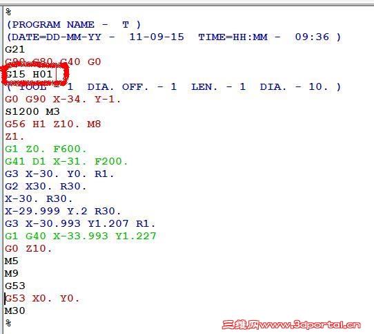

BUG的修改请见下图:

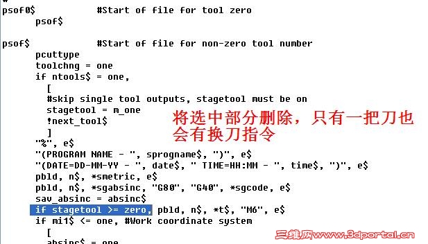

 楼主| 发表于 2015-9-11 11:33:59 | 显示全部楼层 来自: 中国北京
本帖最后由 panyuhao 于 2015-9-11 11:53 编辑 ) G4 q, j% D& [% P; X, E
1 n4 C0 [' R2 i; K  @) d
G15 H00改成G15 H01
3 s. l1 Z( L) q0 P另外,当一个程序只有一把刀的时候,后处理不出换刀代码,这也是BUG吧# b$ k0 u8 }, {8 e, X* w

4 q7 N5 m: s2 l. ^你确定G53X0Y0是回原点?
 楼主| 发表于 2015-9-11 15:39:05 | 显示全部楼层 来自: 中国北京
       是回原点,回的是工件坐标系的原点,并不是机床坐标系。OKUMA的机床有个特点,不会超程报警,到达极限位置就会自动缓慢停止。
% n5 o# K# I# m车间里一般都是手动修改这个位置,Z给的很大(到达机床零点会自动停止),X、Y的位置他们会视情况自己修改。! T' A/ F# ^: ]5 b" |+ I  ^6 O, `
    如果我还用的到这个后处理,我会把Z1000、Y1000加进后处理。现在我也不知道哪个指令是回机床原点,有时间我会到车间去试试。) K( |% M; {3 t9 a$ ^
    说实话,这个后处理用了是有三年,期间并没有出现过什么问题,到现在车间用的还是一楼那个,版本是V9,( P5 g0 Q2 k+ G" _; w* E1 S$ s
据说原版是装V9版本时自带的,卖机床的装机人员过来又修改了而已(把第一行G53后边的Z0,还有第二行G53 后边的A0 给删除)。
# E9 W# J* T% M2 |/ v至此发现了这个后处理的几个BUG,谢谢大侠的指正。
